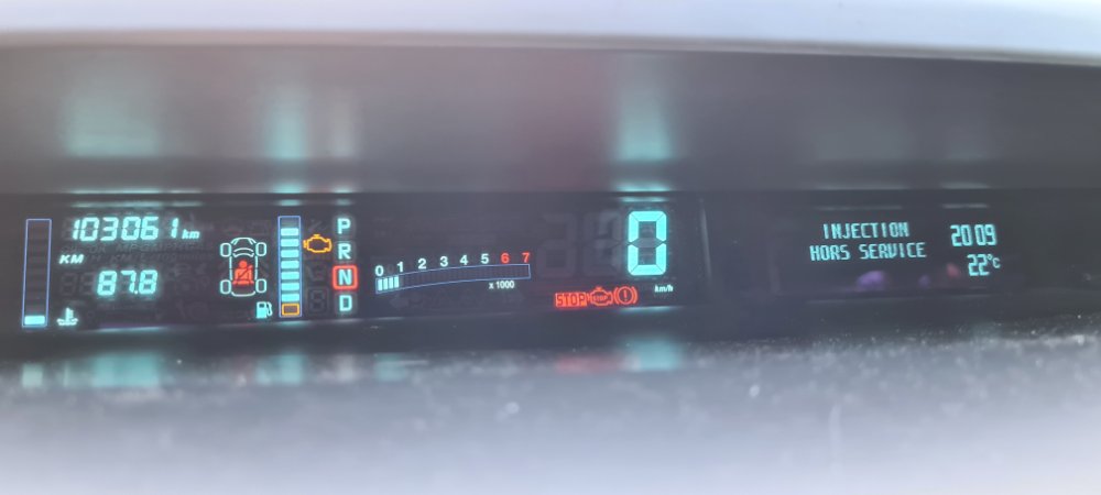

Voilà que mon IV se met à me faire des misères !!! :evil: :evil: :evil:
Depuis un moment, j'ai le message "injection hors service" qui s'affiche. Il y a aussi les voyants moteur orange et rouge qui s'allument et le message "STOP" qui reste en permanence. Au début, il n'y avait aucun symptôme mais maintenant, le moteur tourne très mal (comme s'il manquait un ou plusieurs cylindres) et les gaz d'échappement sentent très fort les imbrûlés.
J'ai passé la valise (Bosch KTS avec les dernières mises à jour). Je trouve un code défaut récurrent : "P104B - module d'allumage - le signal fait défaut". Il y avait aussi le code "P105F - ratés d'allumage cylindre 2" mais celui-ci n'est pas réapparu après le premier effacement.
Après une rapide recherche sur internet, j'ai lu que ça pouvait venir des bougie donc, comme elles avaient 110 000km, je les ai changé il y a 3 semaines mais ça n'a pas résolu le soucis... :cry:
Cet aprem, j'ai changé les 3 bobines du fond mais c'est toujours pareil. Les 3 autres sont en commande et seront changées la semaine prochaine.
Ce qui me surprend, c'est l'incohérence entre le message au tdb et le code que trouve la valise... J'avoue ne pas très à l'aise avec l'utilisation des valises diag mais le véhicule ne peut pas rouler jusque chez le concessionnaire le plus proche pour faire un diag avec la valise de la marque.
Si quelqu'un a une idée ou une piste que je peux explorer, je suis preneur 8)

quand un souci moteur est detecté le message injection defaillante s'affiche. que le souci soit un capteur moteur, un souci d'injection, un souci d'allumage etc. le defaut est generique. d'ou la valise obligatoire et le mecano qui saura interpreter le message correctement et aura le flair.

Je suis tout à fait d'accord pour les messages génériques. C'est valable aussi pour les codes défaut, avec l'A8, il faut aller sur le site du fabricant de la valise pour avoir les correspondances et des fois, c'est folklorique !!!
Finalement, le code défaut "cylindre 2 ratés d'allumage" qui était présent au tout début mais qui n'est pas réapparut après effacement aurait pu me mettre la puce à l'oreille !!! :evil:
Pour le reste, bien sûr que si on veut garder sa femme, il faut l'entretenir (au passage, elle était super contente que son bébé refonctionne hier soir) et ça marche aussi pour les voitures. La preuve, j'ai attaqué hier soir un peu agacé avec la menace de la coller pour pièces sur LBC et visiblement, j'ai été entendu !!! :lol: :lol: :lol: Ce matin, j'ai été au boulot avec et je lui ai parlé plus gentiment... :oops: :oops:
En bref, le conseil de changer les bobines en même temps que les bougies (préconisé tous les 120 000km même si je trouve que ça fait beaucoup) n'est pas déconnant du tout pour rester serein. 8)

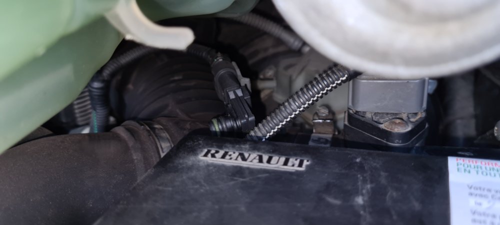

Re: message "injection hors service"
Posté : 17 août 2021, 17:38
par pat2chi1
J'ai regardé sur le mien à l'instant. En fait, cette sonde n'est branchée nulle part, elle est juste clipsée sur une patte métallique qui est située de l'autre côté du vase d'expansion, juste derrière une prise (bleue sur le mien). En fait, pour te donner une idée, c'est dans l'axe de la prise du débitmètre vers le V des cylindres. Je l'aurai bien prise en photo mais avec le boitier d'entrée d'air habitacle, ce n'est pas évident car juste en-dessous.
La partie avec le petit joint vert est dans le vide. Je pense que c'est un capteur de pression absolue (ou un truc comme ça).
Posté : 17 août 2021, 23:49
par Miharu59
pat2chi1 a écrit : 17 août 2021, 15:11 Bonjour Miharu59,
Désolé pour le retard de ma réponse. Mes symptômes était bien ceux que tu décris. J'avais en + une odeur désagréable d'imbrûlés à l'échappement. Je n'ai pas ma voiture sous les yeux car je suis au boulot mais déjà, ce capteur qui se balade, ce n'est pas normal !!!
J'essaie de regarder sur le mien ce soir en arrivant pour t'indiquer où est-ce qu'il se branche.
Hey merci pour ton retour 😁 ok donc je suis rassuré, bon pour les bobines je croise les doigts pour que se soit une de celles de devant 😅
Merci encore
