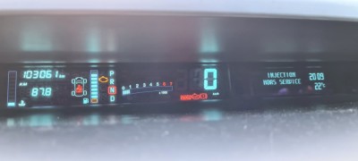

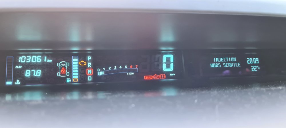

Voilà que mon IV se met à me faire des misères !!! :evil: :evil: :evil:
Depuis un moment, j'ai le message "injection hors service" qui s'affiche. Il y a aussi les voyants moteur orange et rouge qui s'allument et le message "STOP" qui reste en permanence. Au début, il n'y avait aucun symptôme mais maintenant, le moteur tourne très mal (comme s'il manquait un ou plusieurs cylindres) et les gaz d'échappement sentent très fort les imbrûlés.
J'ai passé la valise (Bosch KTS avec les dernières mises à jour). Je trouve un code défaut récurrent : "P104B - module d'allumage - le signal fait défaut". Il y avait aussi le code "P105F - ratés d'allumage cylindre 2" mais celui-ci n'est pas réapparu après le premier effacement.
Après une rapide recherche sur internet, j'ai lu que ça pouvait venir des bougie donc, comme elles avaient 110 000km, je les ai changé il y a 3 semaines mais ça n'a pas résolu le soucis... :cry:
Cet aprem, j'ai changé les 3 bobines du fond mais c'est toujours pareil. Les 3 autres sont en commande et seront changées la semaine prochaine.
Ce qui me surprend, c'est l'incohérence entre le message au tdb et le code que trouve la valise... J'avoue ne pas très à l'aise avec l'utilisation des valises diag mais le véhicule ne peut pas rouler jusque chez le concessionnaire le plus proche pour faire un diag avec la valise de la marque.
Si quelqu'un a une idée ou une piste que je peux explorer, je suis preneur 8)

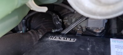

J'ai eu un problème très similaire, panne brutale, le moteur tournait sur 3 pattes, voyants, odeurs, et le moteur n'arrivait plus à remonter la pente du garage, donc j'ai cherché.
Au final le porte-clip de la bougie 1 (à gauche coté distrib) ne tenait pas correctement car le clip de retenue était mort.
J'avais l'impression qu'il tenait et puis après avoir remonté tout le reste, je tirais certainement sur ce bout de faisceau et il se barrait.
=> Fixation porte clip sur toutes les bougies avec attache rapide de qualité et depuis 50 000km, no soucis.
Tu peux déjà vérifier que le faisceau partant de l'EWR20 arrivait bien à chaque bougie et injecteur. Tu débranches l'EWR 20 et fais un test en ohmètre; tu dois avoir l'impédance de la bougie ou de l'injecteur. Le problème de rechercher un faux contact, c'est que cela bouge sans cesse. donc pendant la mesure, faut bouger les faisceaux, la mesure ne doit pas bouger.
La difficulté de cette panne c'est que tu es obligé de remonter un minimum de truc pour vérifier si cela tourne ok ou pas.

Désolé, l'EWR20, c'est le calculateur Hitachi qui gère le V6. Il est situé sous le bac de batterie, pour la phase 1, pour les autres phases, il y a eu un autre fournisseur.

J'ai regardé sur le mien à l'instant. En fait, cette sonde n'est branchée nulle part, elle est juste clipsée sur une patte métallique qui est située de l'autre côté du vase d'expansion, juste derrière une prise (bleue sur le mien). En fait, pour te donner une idée, c'est dans l'axe de la prise du débitmètre vers le V des cylindres. Je l'aurai bien prise en photo mais avec le boitier d'entrée d'air habitacle, ce n'est pas évident car juste en-dessous.
La partie avec le petit joint vert est dans le vide. Je pense que c'est un capteur de pression absolue (ou un truc comme ça).
