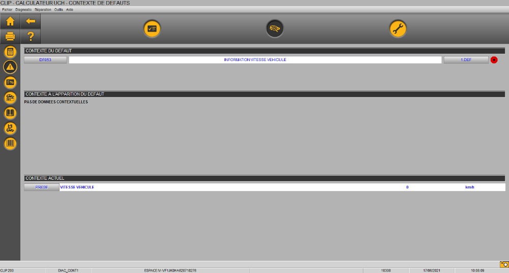

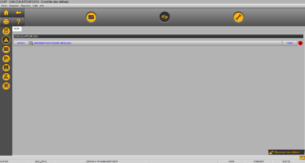

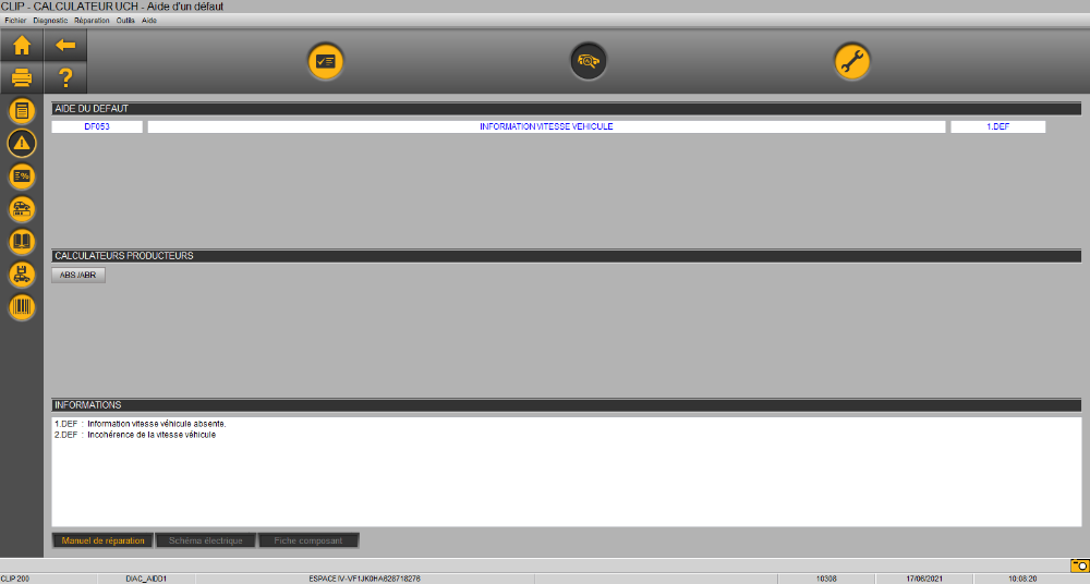

- Concernant le défaut DF053 , il apparait en présent ( rouge au clip ) et impossible à effacer.
Je ne vois pas du tout à quoi ça peut correspondre .
Je poste les capture d'écran du CLIP sur ce défaut ( DF053 ) car mes connaissances sont insuffisantes pour voir ce qui déconne autant pour l'un que pour l'autre
Merci par avance pour votre aide.

Pour le DF053 -> INFORMATION VITESSE VEHICULE 1.DEF ( ce qui signifie signal absent).

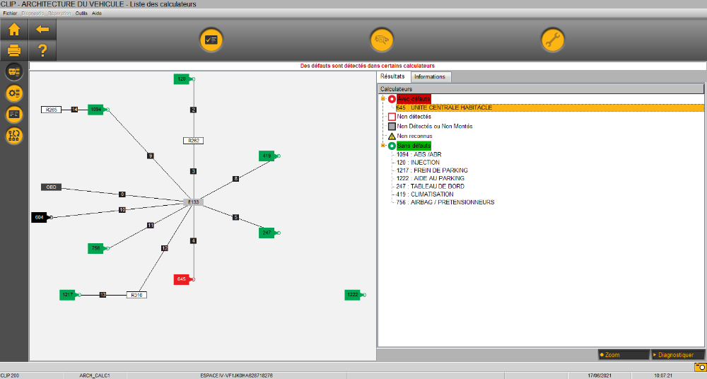

Pas de défaut au niveau abs ?
Le véhicule démarre ?
