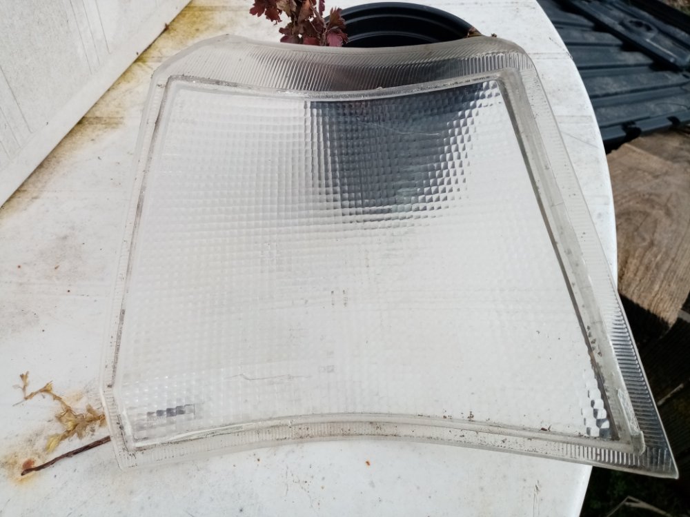

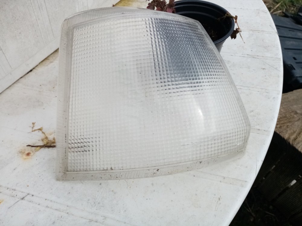

Bonjour , je me suis fait fauché mes plastiques de clignotant ; certainement quelqu'un qui s'était pris une contre-visite au CT . J'ai deux jeux que j'avais démontés sur mes deux Espace précédent . Constatant que ces pièces étaient maintenant introuvables , j'hésite à remettre les miennes en place . Je me demandais si il était possible avec une imprimante 3D avec laser intégré de refabriquer des pièces de rechange ; je n'y connais rien en imprimante 3D , je pourrais en trouver une pour 400 ou 500€ ; quelqu'un pourrait il me dire cela est faisable , ou si cela a déjà été fait . Merci et bonne journée à tous .

Tout est possible, il faut :
- scan 3D du plastique et obtenir le modèle imprimable
- trouver le bon fil (couleur et transparence)
- avoir une imprimante 3D (à partir de 200 euros)
c'est pas gagné

Bonsoir et merci Pilou , c'est sûr que la solution la plus simple est de remettre ceux que j'ai en stock . Mais après en avoir cherché dans les casses auto et sur le net ; je me suis rendu compte que ces pièces étaient vraiment introuvables . J'aurais bien aimé au moins arriver à les scanner , au cas où on me revolerait les miens, parce si celui qui me les a piqué a fait un tour sur internet pour essayer d'en trouver ; il sait maintenant que, quand on en trouve, il faut payer très cher ;
ça risque de donner des idées aux "bricolos" du coin . Et vu comment il les a démonté, il s'y connait ....
Ca m’embêterait de mettre mon espace à la casse pour un refus au CT pour deux clignotants .
Au passage , les miens sont entièrement blanc , mais je pensais que serait plus simple de les refabriquer en orange 'on voit moins les défauts ) Je continue de chercher . Merci bonne soirée .

Bonsoir Dalton , non la question n'est pas idiote , j'ai ausculté mes cabochons sous tyous les angles rien à part des gravures de sécurité , j'ai consulté le lien , c'est surtout des espaces 2 apparemment . Bonne soirée

pour compléter...le modèle est unique à l'Espace1 Phase 2.

Une plaque de plexiglass, un morceau d'adhesif depoli pour mettre dedans, quelques minutes au four pour ramollir et lui donner la forme et tu as un joli cligno tout propre !

Pour le ct je suis contrôleur et je peux t'assurer qu'un clignotant fendue ça passera en mineur tant que la lumière émise n'est pas affecté. D'ailleurs je suis de Lunéville si jamais.
