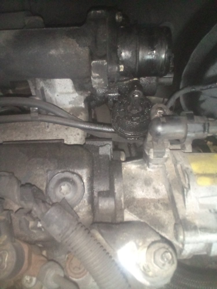

Bonjour à tous, je découvre mon espace ( et je change l'embrayage) et j'ai trouvé en enlevant le filtre d’habitacle cette pièce bien grasse à l'entrée du collecteur d'admission.
je pensais qu'il s'agissait du wastegate du turbo, mais ce n'est pas le cas, c'est piloté par deux tuyaux.
Avez vous une idée de ce que c’est ?

Avec l'image c'est mieux.
Messages : 9060
Re: C'est quoi ça ?
quelle motorisation ?
Jeancat
Messages : 100
Enregistré le : 27 avr. 2020, 19:59
Finition : Limited
Re: C'est quoi ça ?
Message non lu par Jeancat »
1.9l DCI
Messages : 9060
Re: C'est quoi ça ?
papillon etouffoir ou papillon doseur ?
Jeancat
Messages : 100
Finition : Limited
Re: C'est quoi ça ?
Je sais pas ce que c'est, je ne connais pas bien l'espace 4.
Mais c'est sur le tuyau d'air .
La il est débranché pour faire de la place pour tomber la boite.
Messages : 9060
Re: C'est quoi ça ?
papillon doseur ou papillon étouffoir.
Jeancat
Messages : 100
Finition : Limited
Re: C'est quoi ça ?
Merci, le tuyau était desserré, ça explique l'huile je pense vu qu'il y a un reniflard branché dessus.
