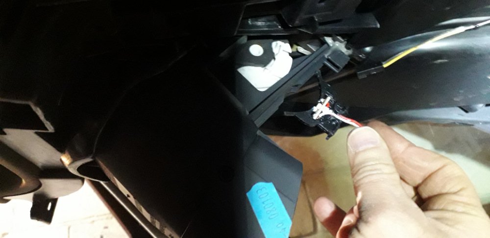

Bjr Wutch,
Bon concernant l'éclairage des aérateurs, c'est une galère sans nom !!
Sur la photo, on voit un secteur noir qui supporte une led cms, 2 résistances aussi cms et les deux fils de connexion.
Ce secteur noir se loge à l'intérieur du secteur blanc (fixé à l'aérateur), rien ne peut dépasser du noir si tu veux que cela rentre dans le blanc.
=> c'est une led rectangulaire qui est juste au format possible. plus gros cela ne passera pas.
Pour avoir plus de lumière faut une led + puissante donc plus grosse ! J'ai supprimé la + petite des 2 résistances pour augmenter un peu la luminosité, cela ce voit un peu la nuit.
J'ai arrête là car pour remettre ce putxx de secteur noir, j'ai galéré très fort. C'est inaccessible et je n'ai pas trouvé comment démonter l'aérateur.
Je n'avais pas sorti la pdb seulement mise à 45° pour changer le putxxx (encore un ) de verrou qui avait lâché. J'en avais plein le dos après le boulot sur le verrou alors j'ai laisser tomber.
Si tu dépose la pdb, cela devrait être + facile. Mais si l'option n'est pas montée, je ne sais pas trop ce que tu vas trouver.

Merci du retour. Ca me confirme que je vais laisser ca comme ca :mrgreen:
