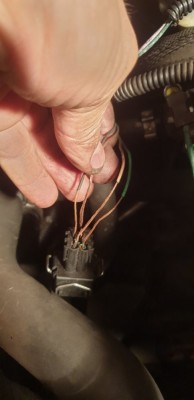

Et là catastrophe ... j'ai voulu démarrer pour sortir la voiture ... et plus rien :'(. J'ai d'abord pensé à l'anti démarrage (je me suis dit que j'avais touché un truc en retirant le commodo des phares) ... mais bon le voyant est fixe au contact, puis il s’éteint .. donc à priori ça ne vient pas de là. Ensuite j'ai regardé en détails dans le moteur, et je me suis aperçu qu'une sonde sur le moteur coté droit (quand on est face au moteur) (à priori la sonde de température type CTN, mais j'en suis pas sur .. vue qu'il s'agit d'un connecteur noir 4 voies et que la RTA fait mention de 2 voies uniquement :\ ) avait les 4 fils dénudés sur environ 2 à 3cm (gaine désagrégée ... comme si ça avait chauffé grave). J'ai refait l'isolation de ces fils, mais ça n'a rien changé :\ le moteur ne démarre toujours pas.
Fils dénudés
Fils dénudés

Comme on dit chez Renault, les connecteurs sont étanches .... l'eau rentre mais ne ressort pas. :)
Regardes côté capteur référence (face à la pompe HP), il faut passer un coup de bombe contact dans le connecteur, laisser agir un coup de soufflette puis rebrancher. Il serait bien aussi de la faire côté capteur PMH.
Si ces deux capteurs ont ne se reste qu'une goutte d'humidité le signal ne passe pas.
Côté boitier d'eau le capteur que tu mentionnes est bien pour la température d'eau. Pourquoi 4 broches au lieu de 2 comme dit dans le bouquin.
Il y a eu une évolution côté capteur (j'ai eu la même chose quand je m'occupait des moteurs Clio 2).
Quand tu n'as que 2 broches aux boitier d'eau cela veut dire que tu as un thermocontact au radiateur, nul besoin de passer par le calculateur pour allumer les ventilos de refroidissement.
Le capteur au boitier d'eau dans ce cas là donne uniquement la température au compteur.
Dans l'autre cas donc 4 broches, tu n'as plus de thermocontact au radiateur.
C'est un capteur CTN, d'un côté il donne la température au calculateur qui si besoin allume les ventilos de l'autre il donne l'information température au B2i qui balance au compteur.
Voilou !
