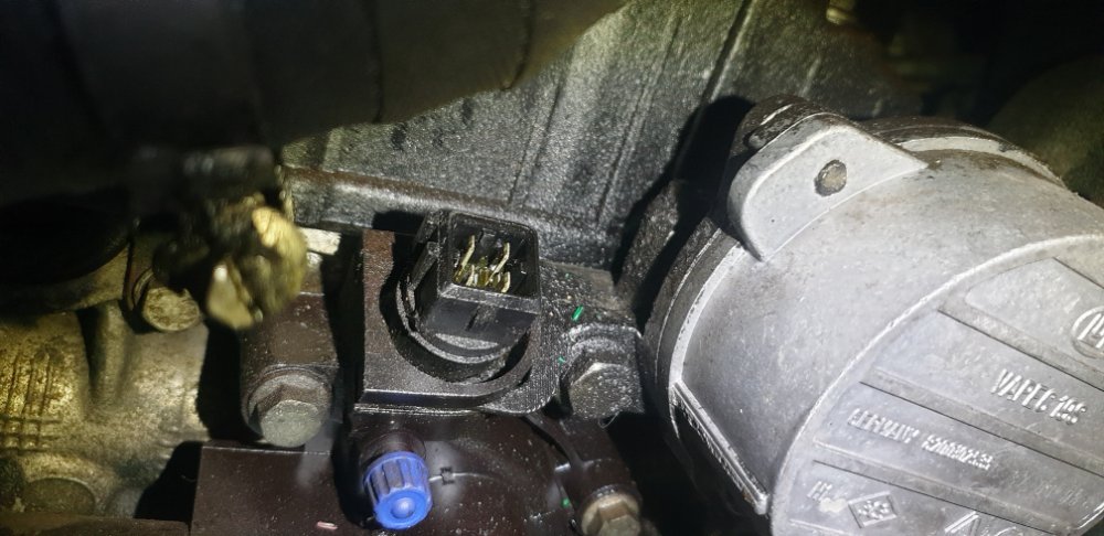

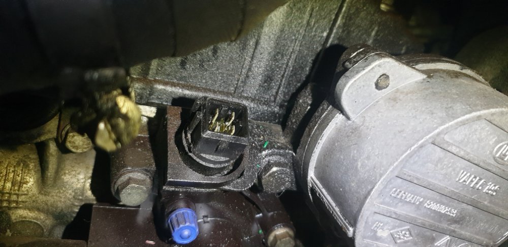

Un ami m'a laissé entendre que l'espace "stocké" pendant 4h le "nez en l'air" pouvait désamorcer ....

Comme on dit chez Renault, les connecteurs sont étanches .... l'eau rentre mais ne ressort pas. :)
Regardes côté capteur référence (face à la pompe HP), il faut passer un coup de bombe contact dans le connecteur, laisser agir un coup de soufflette puis rebrancher. Il serait bien aussi de la faire côté capteur PMH.
Si ces deux capteurs ont ne se reste qu'une goutte d'humidité le signal ne passe pas.

yves78 a écrit : 01 avr. 2023, 17:57 Regardes côté capteur référence (face à la pompe HP), il faut passer un coup de bombe contact dans le connecteur, laisser agir un coup de soufflette puis rebrancher. Il serait bien aussi de la faire côté capteur PMH.
Bon alors y'a un des deux capteurs ... je vois ce que c'est : le PMH. Il se trouve à gauche de la pompe HP (quand on est face au moteur) juste au dessus et un peut vers l'arrière de l'opercule qui "cache" l'écrou d'axe de la pompe ? Du coup je l'ai bien nettoyé/séché .. mais toujours rien :'(
Par contre le "capteur de référence" je trouve pas sur la RTA (ni visuellement sur le moteur :shock: )

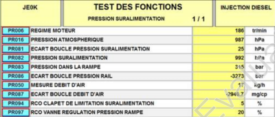

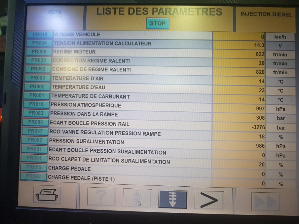

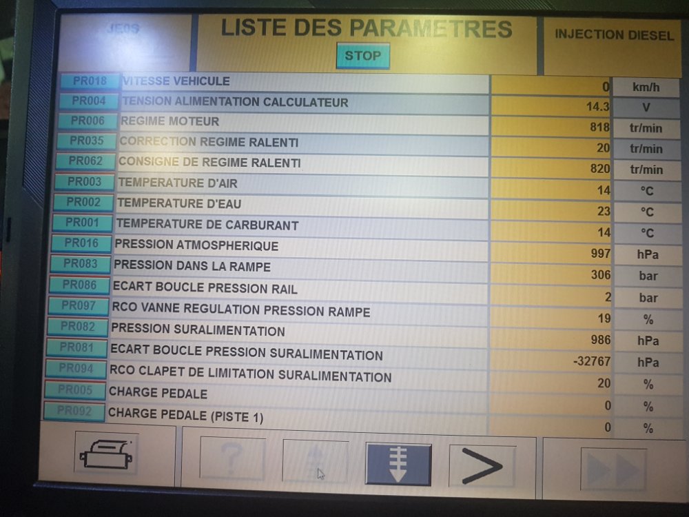

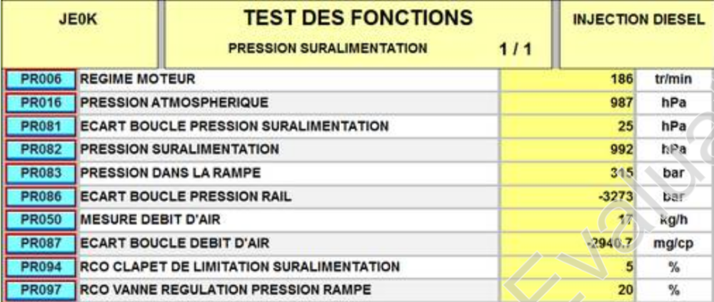

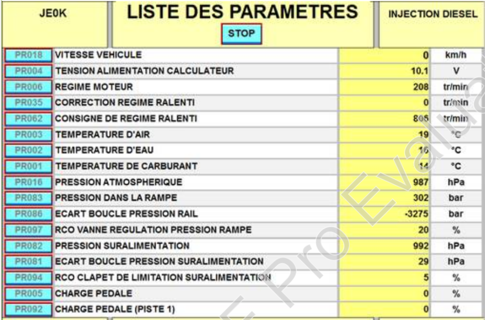

Désolé d'avoir prit autant de temps pour répondre ...

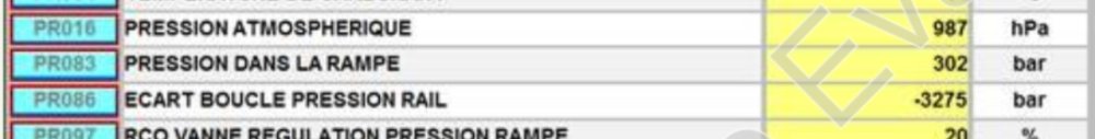

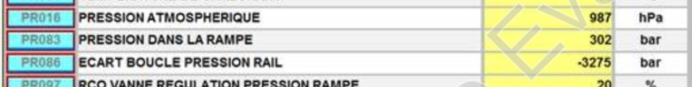

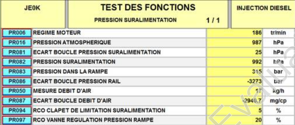

Je ne trouve pas le paramètre "pression au régulateur de débit" :\
Je peux donner les éléments suivant :
Au démarrage
Je ne sais pas forcément correctement me servir du logiciel Clip .... si tu peux me donner des indications pour que je sois plus précis en rapport avec ta question ?
En tout cas merci de rester sur mon problème :)
Messages : 3912
Localisation : 78 Yvelines
Re: Espace III qui ne démarre plus (encore) - Joués-les-Tours
Message non lu par yves78 »
Je me suis mal exprimé. La pression dans la rampe est liée au régulateur de debit de la pompe.
Il faut donc pour demarrer un minimum de pression sous régime de démarreur.
Il faut regarder la ligne "Pression dans la rampe".

ecart boucle pression rail, c'est une valeur normal -3275b ??

grostoto a écrit : 24 avr. 2023, 10:25 ecart boucle pression rail, c'est une valeur normal -3275b ??
Heu là il faut m'éclairer !
Ce n'est n'est pas ses relevés ou alors pourquoi je vois écrit en surimpression .... Pro Evalu ... ?
Messages : 9071
bin pour moi pas de raison que ce ne soit pas son relevé, mais je peux me tromper.. (mais c'est rare.. :lol: )
- on est à 200tr/mn et 10v,donc sous démarreur, ce qui est cohérent avec le sujet, et surtout il dit bien, avant les graphes,
"au démarrage:" suivi des copies écrans.
fondamentalement, cela ne change pas ma question... ?? :roll:

Bin pour ta question je n'ai pas forcément une reponse qui va te convenir. Mais par contre j'ai fait un relevé pendant le ralenti sur mon Espace. J'ai deux valeurs par intermittence.

"PDF Pro Evaluation" ... c'est quand je cliques sur "l'imprimante" ... j'imprime en pdf (plutôt qu'une capture d'écran ....
et oui c'est bien mes relevés
C'est le "print to pdf" (pas le choix sous windows ... une machine virtuelle sur mon linux)
Et quand je dis "Au démarrage" ... j'aurais dû préciser "à la tentative de démarrage" ... les valeurs c'est de l'instantané pendant que je tourne la clés pour démarrer (en insistant, le temps que les valeurs s'affichent et se "stabilisent") avec la main gauche je clique sur "l'imprimante" ... mais au final elle démarre toujours pas :'(
