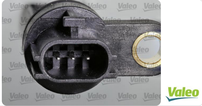

En cherchant un peu, il y avait le Vernet CS0346 qui est soit-disant compatible d'apres leur moteur de recherche, mais en fait non, il est coudé.
En modèle droit il y a:
- VALEO 366451 (donné non compatible avec l'espace mais OK sur un VQ35DE Nissan
- Hella 6PU 013 122-661
Le problème, c'est que le détrompeur ne parait pas correspondre avec le modèle d'origine Renault
Tiens-nous au courant du résultat de tes recherches, cela pourra servir à d'autres

Celui d'ébay n'est pas compatible amha car coudé.
Chez Renault, il y a peut-être moyen qu'il relance une fabrication si on est plusieurs à commander la pièce (ce que j'ai fais) mais il faut faire le forcing pour que le comptoir accepte. J'ai farfouillé tout internet et effectivement la pièce d'origine semble indispo partout sauf a prix d'or + 2 bras et une jambe...

Salut, ça c'est un capteur aac (arbre à cames, un pour chaque banc donc 2 capteurs sur le 3,5, un droit et un coudé il me semble).
Si j'ai bien compris c'est le capteur pmh (vilebrequin, situé sous le véhicule) qui est recherché dans le sujet.
