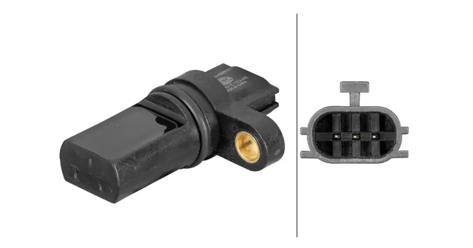

En cherchant un peu, il y avait le Vernet CS0346 qui est soit-disant compatible d'apres leur moteur de recherche, mais en fait non, il est coudé.
En modèle droit il y a:
- VALEO 366451 (donné non compatible avec l'espace mais OK sur un VQ35DE Nissan
- Hella 6PU 013 122-661 Le problème, c'est que le détrompeur ne parait pas correspondre avec le modèle d'origine Renault Tiens-nous au courant du résultat de tes recherches, cela pourra servir à d'autres

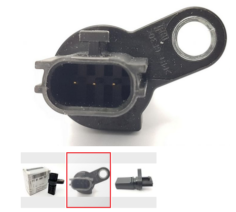

là, ça te dit que c'est compatible, mais à voir
https://www.ebay.fr/itm/125116190368

Celui d'ébay n'est pas compatible amha car coudé.

Salut, ça c'est un capteur aac (arbre à cames, un pour chaque banc donc 2 capteurs sur le 3,5, un droit et un coudé il me semble).gege08 a écrit : ↑25 mai 2023, 20:27 là, ça te dit que c'est compatible, mais à voir
Si j'ai bien compris c'est le capteur pmh (vilebrequin, situé sous le véhicule) qui est recherché dans le sujet.

Je viens de vous lire et cela fait un mois que je cherche mon capteur si cela peut vous dépanner je viens d'en trouver https://eurofrance24.fr/catalog/product ... ategory/2/ ici il en reste 4 en stock.
Introuvable ailleurs rupture de stock chez renault.
- Messages : 8681
Re: Espace 4 V6 3.5 capteur de vilebrequin
tu l'as reçu, ou simplement commandé ?
- Messages : 14
- Inscription : 05 juil. 2020, 22:12
- Modèle : [Espace IV V6 3.5]
il viens d'être envoyé je te dis dés que je l'ai reçu
