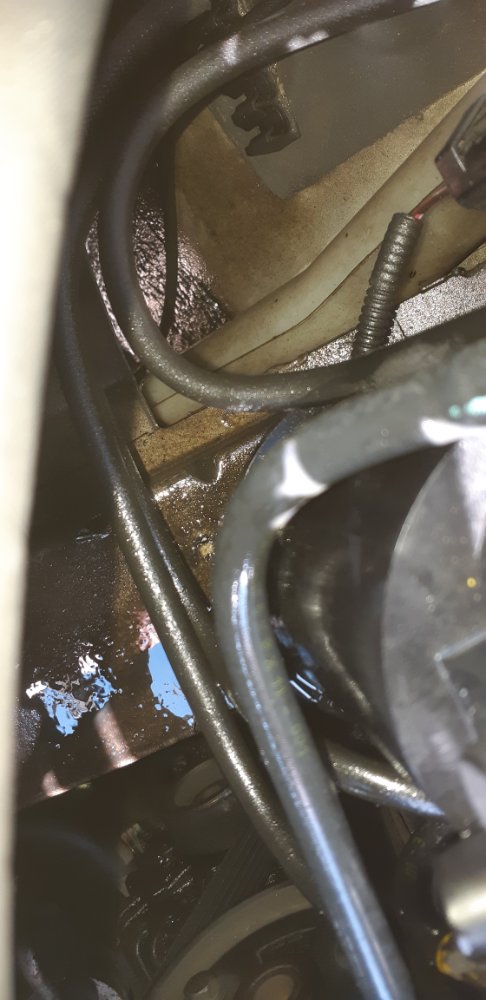

Encore une belle surprise ce matin.Je prends mon espace pour faire 15 km, et mon voyant d'huile s'allume...
Il dort au garage et avant de faire ces 15 km, par une moindre fuite d'huile.
J'ouvre le capot, tout le côté droit est aspergé d'huile, même le bas de la pompe à gasoil.
Quelqu'un aurait une idée de ce qui a pu lâcher?
Merci à vous

Et pour compléter , de l'huile sur les bas de caisse côté droit jusqu'à l'arrière ...

L'obturateur face au pignon de la pompe gazole est encore là ?

Salut Yves,
Effectivement il n'y est plus...

Maintenant tu sais d'où peut provenir l'huile. Ce carter aluminium protège toute la cascade de pignons. Cet obturateur sert à étancheifier la partie cascade. Cette ouverture permet le passage de l'outil pour désolidariser le pignon de la pompe HP pour son démontage mais doit être absolument remis.
Donc l'huile moteur qui lubrifie la cascade sort par cette ouverture sûrement d'où l'huile tout autour.
