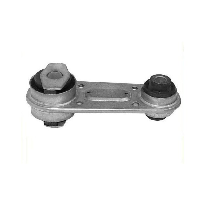

Changement de la biellette inférieure, située sous le moteur, connue sous le surnom de "cote d'agneau"
Ca ressemble à ça :
Ca ressemble à ça :

on l'appelle l'os chez nous..
si c'est ça, c'est simplement de l'usure.
si tu as une plaque de protection sous moteur, il faut la déposer (5mn), puis changer la pièce (3mn et 2 boulons), et repose de la plaque.
en bref, avec 30mn, tu es large.

et pense à contrôler les 3 autres silent blocs moteur
il y a un autre "os" en partie supérieure
un silent bloc coté distribution
et un cote boite
le sup à tendance aussi à se déchiré (eu sur la mienne)
les deux autres se tassent
et un cote boite

C'est rien à faire, notamment pour l'"os".Vincent59700 a écrit : 21 déc. 2023, 10:50 Bonjour à tous,

Pour les autres, c'est plus de l'observation de la manière dont c'est monté, et un bon outillage.
