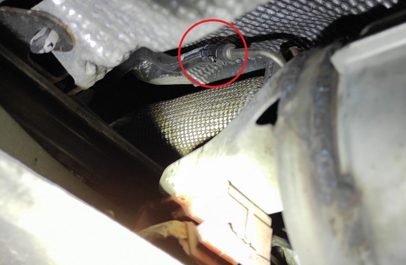

Re: Défaut FAP / injection à contrôler
Publié : 16 févr. 2024, 08:24
par DiaboloCitron
durite de sortie de FAP fissurée
durite en entrée de FAP, accès très difficile
Publié : 16 févr. 2024, 10:28
par gege08
normalement, problème résolu
ça arrive assez souvent, j'avais même protégé les miennes par de la gaine silicone haute température, mais ça n'a servi à rien, c'est la chaleur transmise directement par le pot et non le rayonnement qui détruit les tuyaux.
et tu peux normalement les raccourcir 2 ou 3 fois avant de songer à les changer, et perso, je les ai rallongé en faisant un raccord avec un tuyaux rilsan, et ça fonctionne très bien
