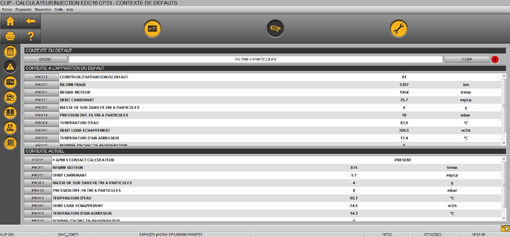

J'ai un message de type "Injection à contrôler" qui s'affiche très régulièrement sur mon Espace 4 dCi 2.0L 150 FAP.
La voiture est de 2010 et a 160000km (acheté il y a 1 an à 130000).
Ca traine de puis plusieurs semaines/mois...j'aimerais éviter mode dégradé/etc...
J'ai réussi avec énormément de mal à passer la Clip et un code défaut (DF 297) semble impliquer le FAP:
Je vous joint les images.
La masse de suie dans le FAP: 4g => ça c'est OK
Pression diff au ralenti : 4mbar
Pression diff à 4000 tr/min : 23 mbar
J'ai pas encore bien compris d'où vient le défaut....ou ce qu'il faut commencer par vérifier

vérifie l'état des 2 tuyaux en caoutchouc qui vont sur le fap, ça arrive qu'ils se coupent ou craquellent et ça entraine ce type de défaut.

Au bout des tuyaux il y a le capteur différentiel de Pression FAP qui peux être en cause également

mais lui, il a l'air de fonctionner puisqu'il donne des valeurs différentes entre le ralenti et à 4000t.
par contre il peut prendre des valeurs bidons dues à des fissures ou coupures
