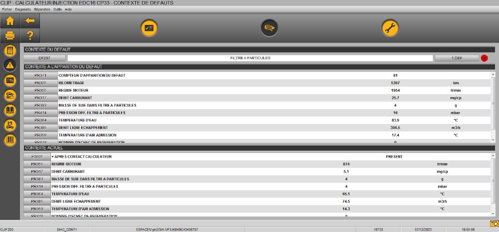

J'ai un message de type "Injection à contrôler" qui s'affiche très régulièrement sur mon Espace 4 dCi 2.0L 150 FAP.
La voiture est de 2010 et a 160000km (acheté il y a 1 an à 130000).
Ca traine de puis plusieurs semaines/mois...j'aimerais éviter mode dégradé/etc...
J'ai réussi avec énormément de mal à passer la Clip et un code défaut (DF 297) semble impliquer le FAP:
Je vous joint les images.
La masse de suie dans le FAP: 4g => ça c'est OK
Pression diff au ralenti : 4mbar
Pression diff à 4000 tr/min : 23 mbar
J'ai pas encore bien compris d'où vient le défaut....ou ce qu'il faut commencer par vérifier

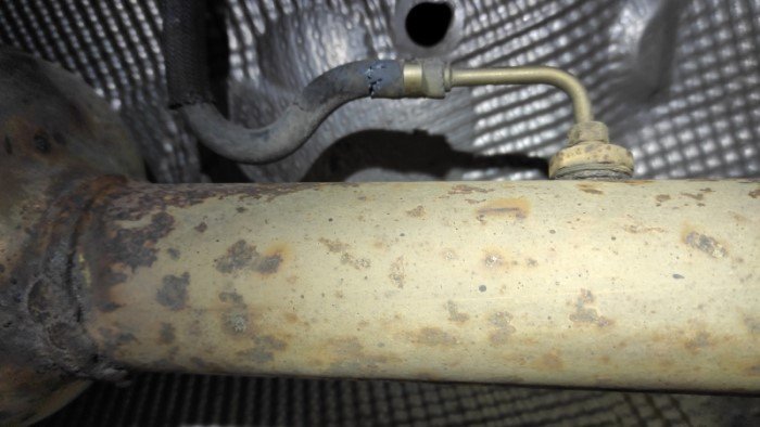

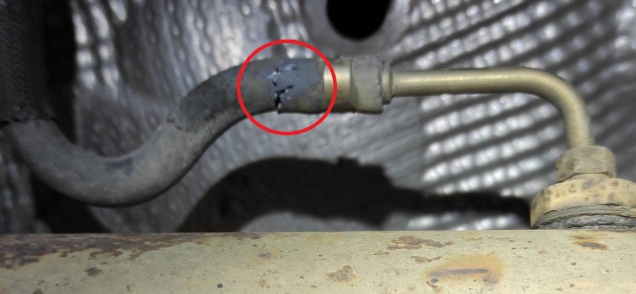

Vous avez vu juste
: les durites étaient très abimées des 2 cotés du FAP (amont et aval).
J'ai retiré les extrémités endommagées (sur 2 -3 cm) et rebranché les durites.
Je pense qu'il faudra bien entendu les remplacer entièrement.

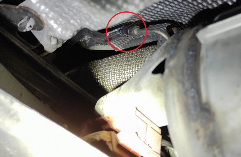

L'accès sur la durite en entrée du FAP est vraiment, mais alors vraiment, compliqué
. Je pense que normalement il faut démonter beaucoup de choses avant de pouvoir y accéder...J'ai beaucoup galéré juste pour déboiter et remettre la durite à cet endroit (surtout l'attache pour laquelle je n'ai pas la bonne pince - et encore, vu l'accès, je ne suis pas sûr qu'on puisse l'utiliser
A voir combien de temps ça va tenir comme ça...

normalement, problème résolu
ça arrive assez souvent, j'avais même protégé les miennes par de la gaine silicone haute température, mais ça n'a servi à rien, c'est la chaleur transmise directement par le pot et non le rayonnement qui détruit les tuyaux.
et tu peux normalement les raccourcir 2 ou 3 fois avant de songer à les changer, et perso, je les ai rallongé en faisant un raccord avec un tuyaux rilsan, et ça fonctionne très bien
