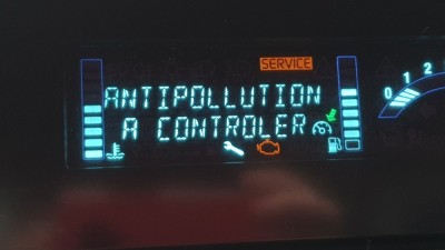

- cette fois, en + de "injection à contrôler", j'ai le message "antipollution à contrôler" !

- le message "injection à contrôler" a disparu
- le message "antipollution à contrôler" en revanche reste allumé !
- côté comportement, comme d'hab avec débitmètre branché : , toujours très peu de couple en dessous de 2.000 tr/mn, et (léger) effet "coup de pied" au delà (mais toujours avec ma 30 aine de ch en moins v!

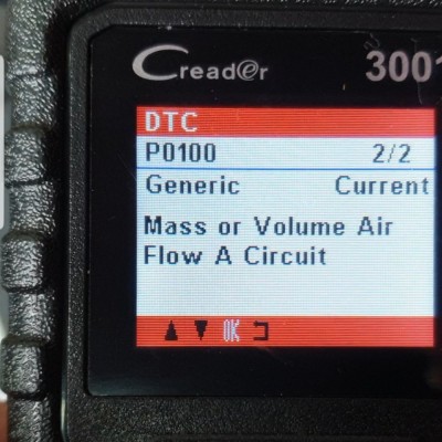

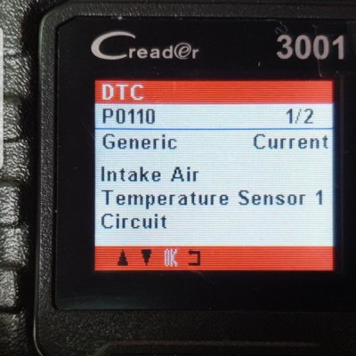

- une fois à la maison, je sors mon petit testeur OBD (acheté 20 E chez les chinois il y a 2 ans environ)
- branchement et test des infos que peut fournir ce genre de matériels
- - 2 anomalies décelées qui proviennent si je comprends bien, de débitmètre
- - - je demande à ce petit boîtier d'exaucer mon voeu d'effacement du message "antipollution à contrôler" et Ô miracle, message effacé du TdB au redémarrage (l'effacement ayant lieu moteur coupé mais contact mis)
