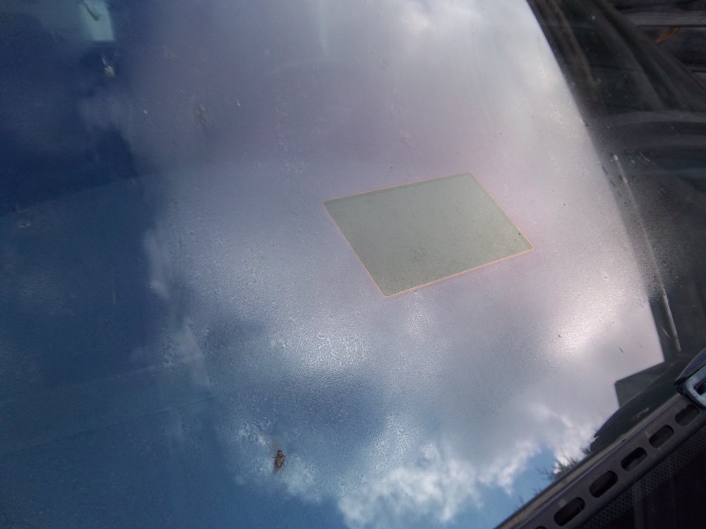

Je ne sais pas.
Il y a la même chose sur le pare-brise de la Clio de ma mère...
Ca donne cela :

				La prochaine fois essaie de passer avec le badge à cet endroit ?

				Parebrise athermique. Il a un traitement du verre qui fait que les ondes passent mal. J'avais ca sur l'audi, le GPS du telephone avait du mal à capter et le telepéage ne marchait pas.
C'est pour ca qu'il y a la petite lucarne que tu as pris en photo, cette zone n'est pas traitée pour laisser passer les ondes.

Comme dit Wutch, c'est un pare-brise athermique avec un revêtement qui bloque les ondes...

Profitant d'un rayon de soleil j'ai examiné mon nouveau pare brise..... il y a bien une zone plus claire à hauteur du rétro..
