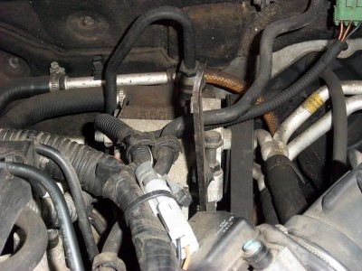

Déjà, 1ère constatation, contrairement à ce que nous avons pensé lors du PRE de Romo, ce n'est pas le compresseur de clim' qui se trouve au dessus du moteur, c'est la pompe de D.A. !!
Pompe de D.A.
Pompe de D.A.
Du coup, cela a un peu corsé le programme (merci à Troublouse pour ses NT de démontage), et je me suis lancé cette après-midi..
En tous cas, il y a du démontage (calculateur moteur/bocal lave-glace/durites AC/compresseur de clim'...! )

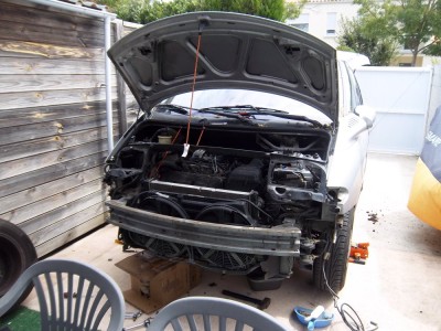

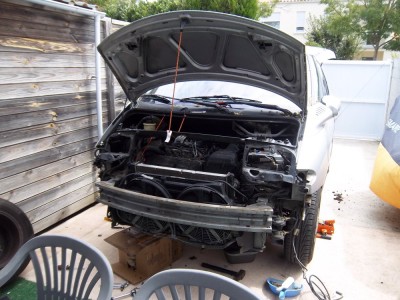

Alternateur sorti après 8h de boulot !
Après retrait de la face avant, on a tout de suite plus de place.
Comme ça, c'est mieux !

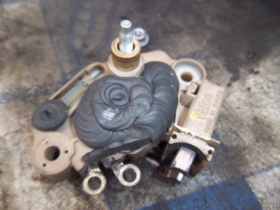

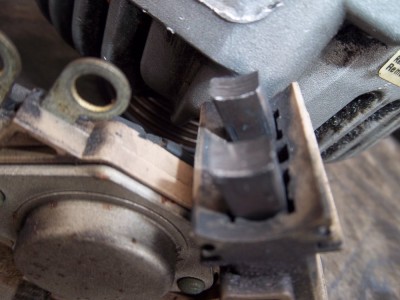

Retrait du régulateur, les charbons sont usés à semble t-il 50%
Le régulateur
Le régulateur
Les charbons
Les charbons
Cette pièce peut-elle avoir eu une défaillance et causé ces soucis, ou est-ce la graisse tombée dessus qui serait à l'origine du problème ? ?

Impossible de trouver le régulateur, que ce soit à LRH ou sur le Net, ou alors aux 2/3 du prix du neuf.. :evil: :twisted:
===> On repart sur du neuf.
Snra TR8053 chez Oscaro, à 118.90€, consigne en sus (36,59€)
