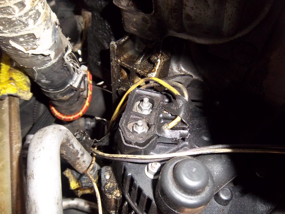

- Messages : 20343
Re: Extraction de l'alternateur sur V6 PRV

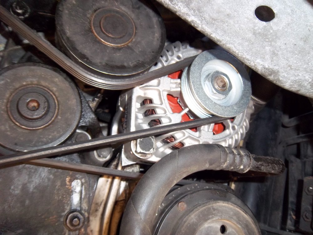

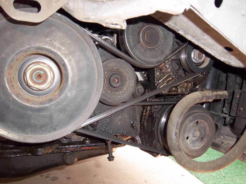

Les travaux de la maison étant quasiment achevés, je prends 2 jours pour traiter le souci de l'Espace, et l'extraction de l'alternateur..
Déjà, 1ère constatation, contrairement à ce que nous avons pensé lors du PRE de Romo, ce n'est pas le compresseur de clim' qui se trouve au dessus du moteur, c'est la pompe de D.A. !!
Du coup, cela a un peu corsé le programme (merci à Troublouse pour ses NT de démontage), et je me suis lancé cette après-midi..
En tous cas, il y a du démontage (calculateur moteur/bocal lave-glace/durites AC/compresseur de clim'...! )
En 3 heures (dont 1heure pour aller chercher une empreinte mâle T50), courroies extraites, compresseur de clim mis de côté.
Demain, l'alternateur sort, et j'espère qu'AD La Rochelle aura en stock le régulateur, pour tout remonter aussitôt !

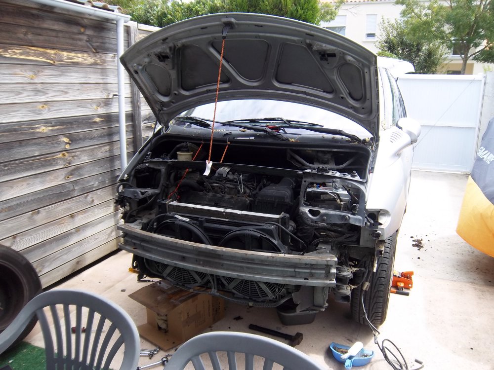

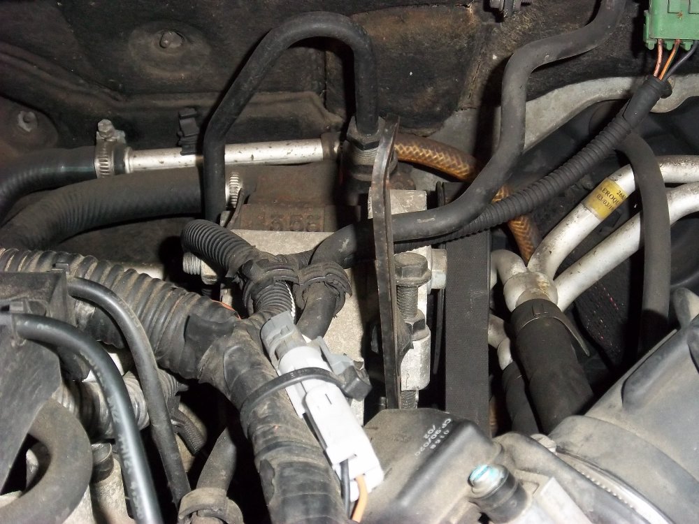

Ce que je craignais va devoir se produire....
Avec le bidouillage qui a été fait au niveau des durites, impossibilité d'accéder au boulon supérieur de l'alternateur.
Du coup :
Dépot de la face avant, radiateur compris.
J'espère y voir plus clair.
Je vais en profiter pour faire l'aérotherme, puisque le circuit sera vidangé.
Il n'est pas prêt de reprendre la route, ayant à monter prochainement la cuisine et terminer peintures et papiers peints !

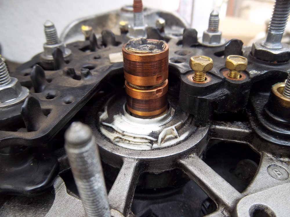

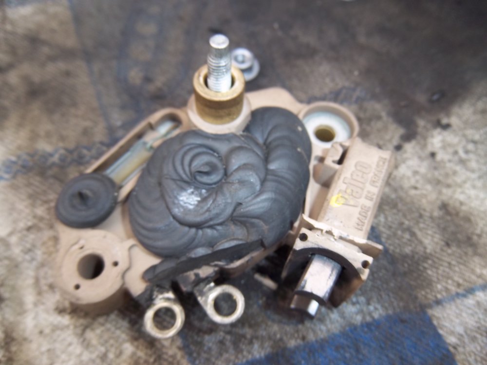

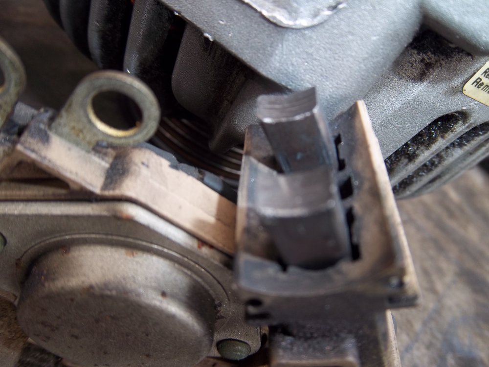

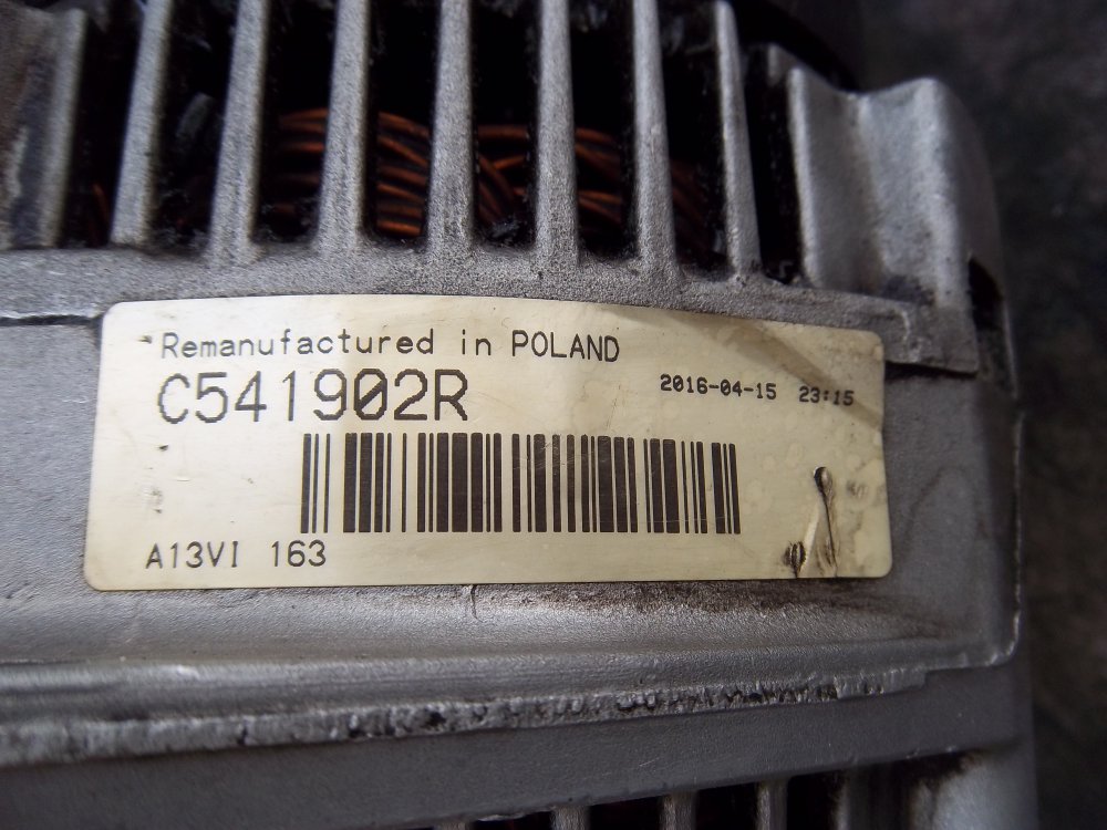

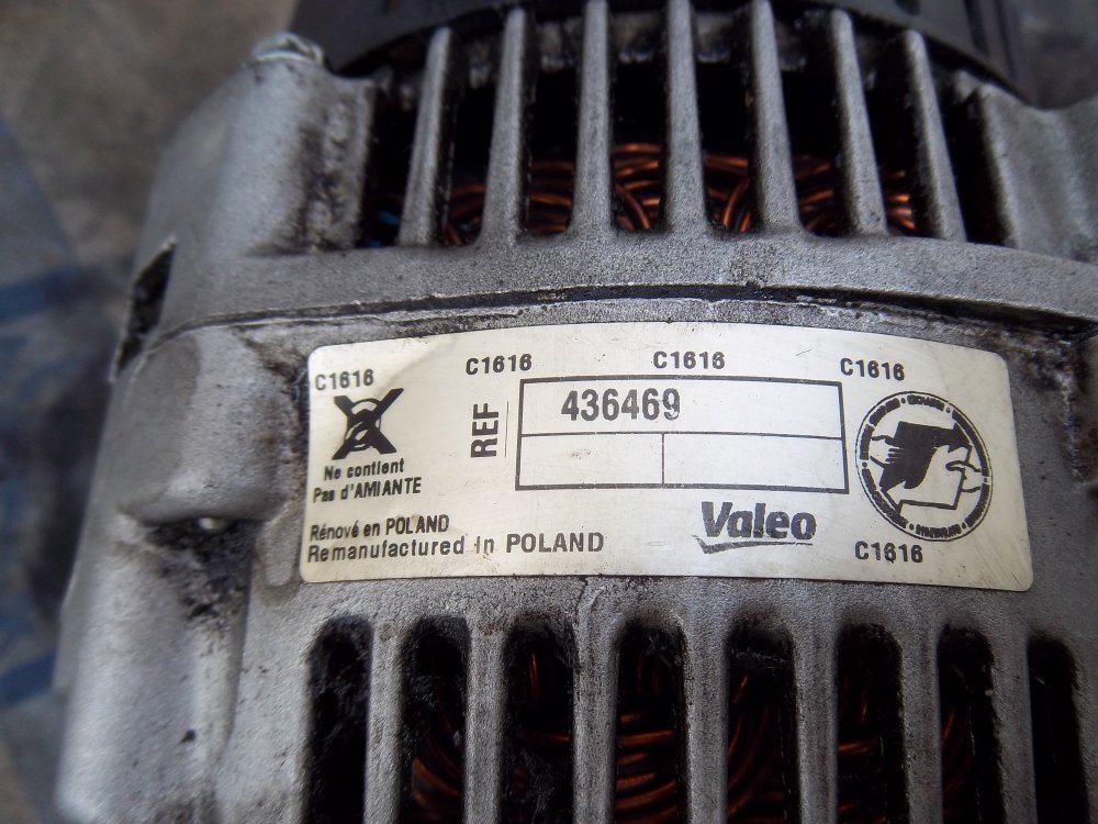

- Messages : 20343

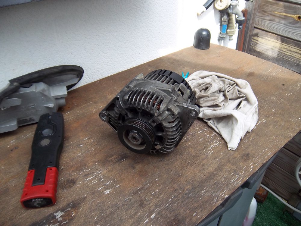

Alternateur sorti après 8h de boulot !
Après retrait de la face avant, on a tout de suite plus de place.
L'écrou qui me gênait a été retiré sans soucis.
Et l'alternateur est venu, gras de chez gras.....
Surprise : il est récent, reconditionné en Pologne en 2016....
Retrait du régulateur, les charbons sont usés à semble t-il 50%
Cette pièce peut-elle avoir eu une défaillance et causé ces soucis, ou est-ce la graisse tombée dessus qui serait à l'origine du problème ? ?

APres du valeo reconditionné en pologne, pas etonnant que ca ne dure pas, c'est du AS-pl rebadgé valéo : de la merde en barre.
