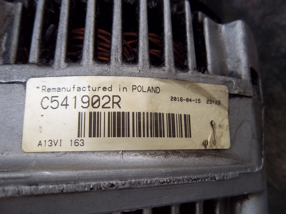

Surprise : il est récent, reconditionné en Pologne en 2016....
Retrait du régulateur, les charbons sont usés à semble t-il 50%
Cette pièce peut-elle avoir eu une défaillance et causé ces soucis, ou est-ce la graisse tombée dessus qui serait à l'origine du problème ? ?

APres du valeo reconditionné en pologne, pas etonnant que ca ne dure pas, c'est du AS-pl rebadgé valéo : de la merde en barre.
