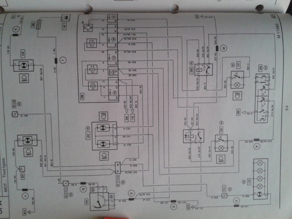

Il y'a un moment que j'ai mon attelage sur mon vieil espace mais électriquement pas branché
Du coup j'ai fais des repérages a la lampe témoin
Mais quand je branche sur une remorque c'est loin d'être ça.
Est ce qu'une âme charitable aurait le Manuel d'atelier de l'espace a m'envoyer
Voir le schéma électrique des feux arrières
Ou en dernier recours Carrément le repérage de chaque fils😅
N'importe quelle aide me sera profitable merci d'avance a ceux qui répondront.
Espace2 td Bleu metal 350 000km
Sigma
Messages : 1662
Localisation : en dérapage
Re: Branchement électrique attelage espace 2
Message non lu par Sigma »

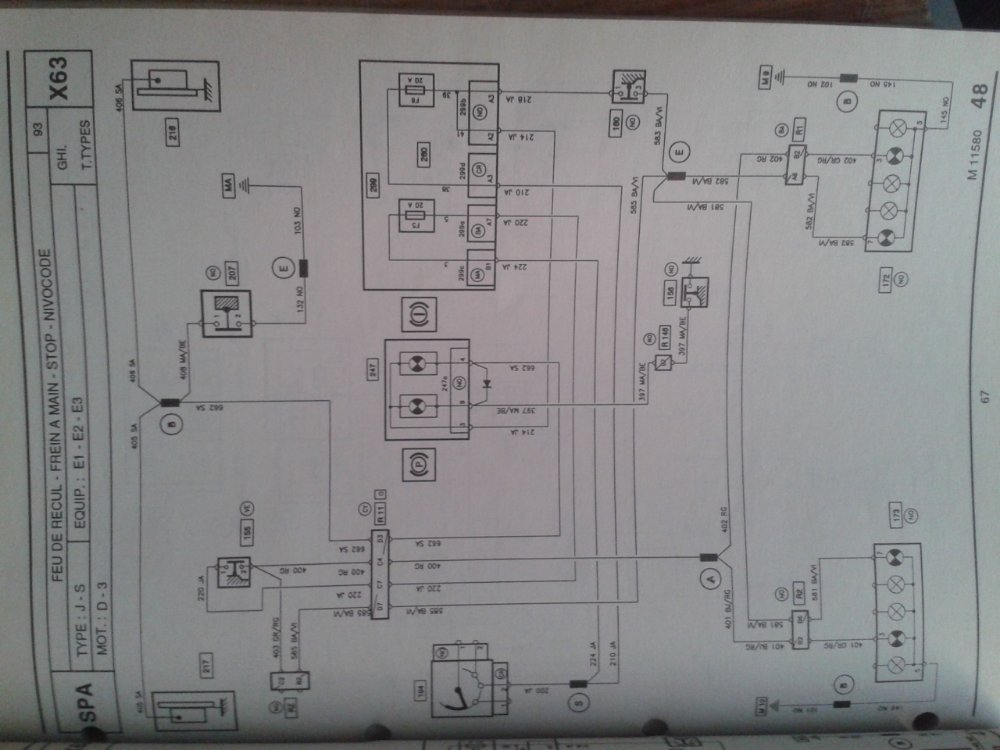

voilà quelques schémas.
clignotants, normalement fils blanc/vert des deux côtés
antibrouillard fil violet (coté ARD uniquement)
freins blanc/violet des deux côtés
recul gris/rouge des deux côtés
feux position bleu/noir des deux côtés

@sigma peux tu me dire la couleur des fils pour l'éclairage du frein s'il te plaît ?
Édit: oublié cette demande je viens de voir que tu me l'a donné
Merci pour tout sigma ça va énormément m'aider

Que quand je contrôle au multimètre la fiche 6 de l'attelage est relié à pleins d'autres
donc je vais tout refaire
surtout qu'un nouveau problème est survenu je n'ai du côté droit que clignotants et veilleuse pas de stop ni de feux de recul et pas d'éclairage plaque tout a lâché d'un coup
Sigma
Messages : 1662
ça sent le souci de masse :roll:
Peux-tu poster le diagramme de branchement de ta prise?
Il y a deux standards: remorque et caravane. Et le brochage n'est pas le même.
Aussi avec les raccords "pique-fils" souvent ça peut endommager le fil du faisceau... sachant la qualité pourrie de ces fils, j'opterais plutôt pour une épissure + raccord soudé, histoire d'éviter les problèmes mauvais contacts et de rupture des fils du faisceau.
La technique qui marche bien et qui fait "propre", c'est de couper un fil faisceau, dénuder les deux bouts, associer les brins du faisceau attelage avec ceux du faisceau phares, et plongler tout ça dans les brins côté faisceau voiture + ligaturer le tout avec un seul brin cuivre venant d'un autre fil explosé pour l'occasion + souder le tout.
C'est garanti "bonne connexion", et surtout n'oublie pas de glisser de la gaine thermo quand tout est coupé.
Message non lu par logan125 »
Le fil est coupé est sur la prise marron les phares fonctionnent avant contact
J'ai vérifié les fusibles côté relais au moteur et ras je vais regarder demain pour relier les alim Phares avec des relais et surtout vérifier les masses voir dans quels Etats elles.
Pour ce qui est de la ventilation la vitesse 2 fonctionne mais pas la trois j'ai pas de soucis sur les prise côté ventilateur de chauffage.
Je ne sais plus si je l'ai dis mais l'antibouillard arrière ne fonctionne plus.
Pour résumer
pas de veilleuse avant droite
Pas de feux de position arrière droit
Pas d'éclairage de plaque
Pas d'antibrouillard arrière qui est a gauche sur le mien
Du jus qui revient sur la pprisz de support d'ampoules arrière d'antibrouillard avec le position et frein relié ensemble apparemment
Ce qui m'entraîne sur le faisceau attelage
Feux de position ok et clignotants ok
Le reste non fonctionnel.
Sigma
Messages : 1662
logan125 a écrit : 06 mars 2025, 20:03
ça me pose un souci, je ne comprends pas trop: normalement l'antibrouillard est commandé par le comodo + interrupteur console.
Rien à voir avec la commande frein ou celle pour les feux de position.
Est-tu ok au niveau de la prise remorque elle-même, pas de brins en l'air qui feraient un contact sur les pins adjacentes?
Je vais tenter de trouver une piste dans la doc que j'ai la plus récente pour essayer d'expliquer ta série de problèmes.
Mais j'ai peur qu'il y ait un souci sur la platine elle-même... sans vouloir être alarmant.
>>> peux-tu tester le faisceau des veilleuses en débranchant toutes les ampoules et sans mettre le jus ?
idem pour les phares?
En gros tester la continuité entre les différents fils mais avec tous les connecteurs en l'air, et sans alimentation, si tu vois l'idée... repérer un CC entre deux fils, bien que ça ne me semble pas le plus probable.
