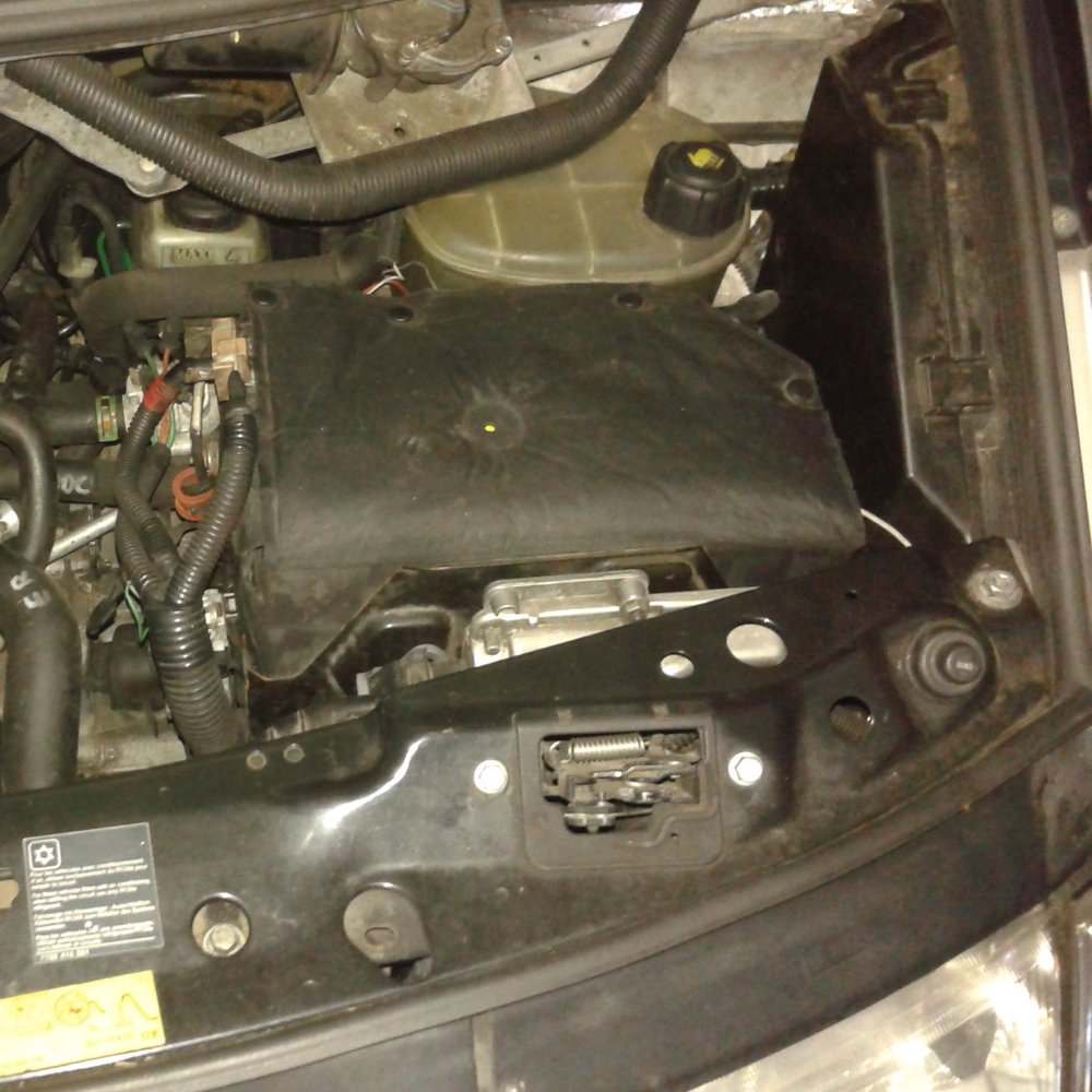

J'ai reçu la batterie Bosch, après installation, elle tourne au 2e démarrage, excusez du peu, la grande dame n'avait pas tourné depuis deux mois :)
Ça fait 2 jours qu'elle est installée, pour l'instant aucun signe de consommation anormale électrique, je croise les doigts que ça soit juste l'ancienne batterie qui était rincée à mort.
Quelques photos pour illustrer: Image

Pour épargner les montées de température à la batterie, je lui avais trouvé un petit manteau à la casse qui fait les côtés et le dessus. Ne me demandez pas sur quel modèle je ne m'en souviens pas du tout.

yves78 a écrit : 26 oct. 2024, 12:14 Pour épargner les montées de température à la batterie, je lui avais trouvé un petit manteau à la casse qui fait les côtés et le dessus. Ne me demandez pas sur quel modèle je ne m'en souviens pas du tout.
Elles ont tendance à chauffer ?
Re: Quelle batterie choisir pour V6-24S + suspension pneumatique ?
Publié : 26 oct. 2024, 23:42
par LeJeune6troeniste
Elles sont à côté d'un gros moteur sous un petit capot :wink:

Peu importe si il y a ou pas besoin d'une protection batterie sur le III. Si son support tôle monte si haut, il y a forcément une bonne raison. Je n'ai pas mesuré la température ambiante au roulage de ce côté dans les conditions extrêmes telle que côté de Millau par 35°. Pour 5 € elle a sa couverture.
