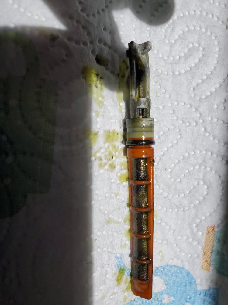

Je suis sur le mm chantier et pour ma part le calculo de clim avait, en plus, fumé cet été en pleine chaleur.
Sais-tu ce qui a entrainé la perte de ton premier compresseur ?
Pour ma part, j'avais 3 hypothèses, un manque d'huile dans le compresseur (il y a des légers suintements en dessous) ou le diffuseur de bouché ou le manque de gaz.
Quand j'ai fait vider la clim et il y avait encore 700g de gaz.
Donc j'ai démonté le diffuseur, c'était pas terrible :
après nettoyage, c'est mieux.
Concernat la quantité d'huile du convertisseur, mis à part le fait que la capacité en huile est indiqué sur l'étiquette, je ne saurais rien dire de plus.
L'huile semble spécifique au convertisseur et on peut la retrouver grace au type du compresseur.
J'ai lu une remarque de bon sens sur un compresseur neuf ou bien recemment vidangé et rempli. il faudrait le faire tourner à la main pour le graisser avant entrainement.

Hello,
Si j'ai bien compris, le diffuseur est une pièce qui fait parti du circuit de détente du gaz liquéfié.
C'est un tube calibré qui se bouche au fil du temps et ce n'est pas une recharge et un entretien de clim qui va le nettoyer !
Ce sont là mes maigres connaissances sur la clim.
EBo

Pour en revenir au post du dessus, ce n'est pas vraiment un diffuseur, mais plutot un orifice calibré équipé d'un filtre, autrement dit un détendeur (voir montage clim Harrisson).
J'avais démonté le mien mais pas de limailles, je l'ai quand même remplacé par précaution.

Pour changer l'orifice calibré, il faut :
- Démonter sous la voiture le cache de la ventilation
- Deconnecter les 2 durites métaliques qui vont vers l'echangeur.
- Dans l'une des 2 durites tu trouveras l'orifice calibré, à sortir avec une petite pince plate
Orifice calibré: 7701053844
Pochette de joint (qu'il faut huiler au remontage: 924750001R

Tu peux me communiquer la marque de ce produit, c'est le Master Cool Flush ? Tu as réussi à l'acheter à quel endroit ?
Comment il est utilisé, c'est mélangé au gaz éxistant dans le circuit ?
Re: Quantité huile circuit clim
Posté : 04 juil. 2025, 22:09
par alban76
Oui c'est bien ce produit, que j'ai acheté sur outillage frigoriste
Il faut démonter chaque durite + condenseur et évaporateur, puis faire passer le solvant. Quand le solvant sort clair et sans huile, on passe a la pièce suivante.
(J'ai utilisé 3 bouteilles en tout)
Ensuite on laisse sécher évaporer les dernières traces solvants a la souflette et on remonte le tout avec la bonne quantité d'huile
Le solvant coûte cher mais je n'ai pas trouvé d'alternatives. Et a 1500€ le compresseur neuf, je ne voulais pas risquer qu'il avale de la limaille.
Et oui, j'ai trouvé plein de paillettes couleur aluminium quand j'ai rincé le circuit, surtout dans l'évaporateur. L'orifice calibré possède un filtre pour éviter de renvoyer la merde dans le compresseur mais bon...
