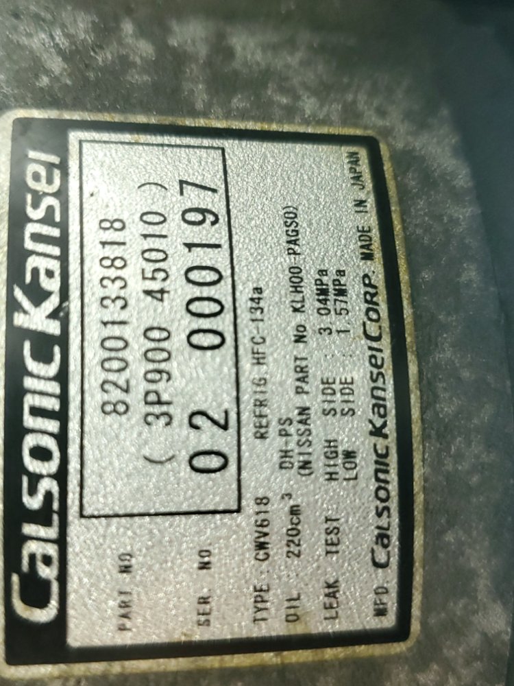

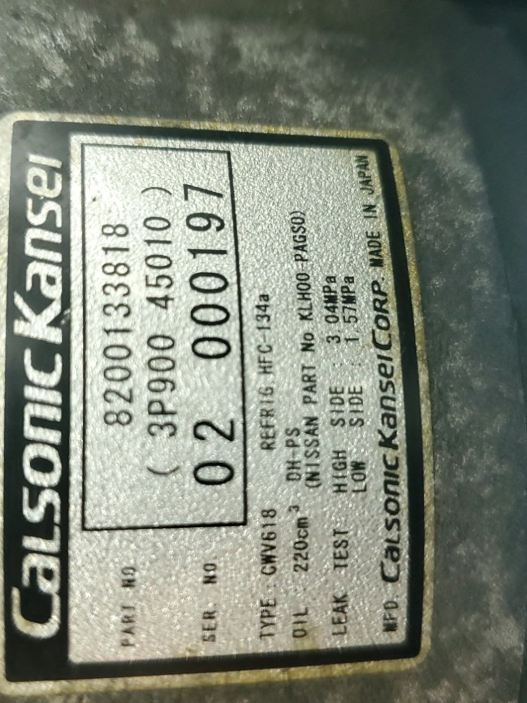

Concernat la quantité d'huile du convertisseur, mis à part le fait que la capacité en huile est indiqué sur l'étiquette, je ne saurais rien dire de plus.
L'huile semble spécifique au convertisseur et on peut la retrouver grace au type du compresseur.

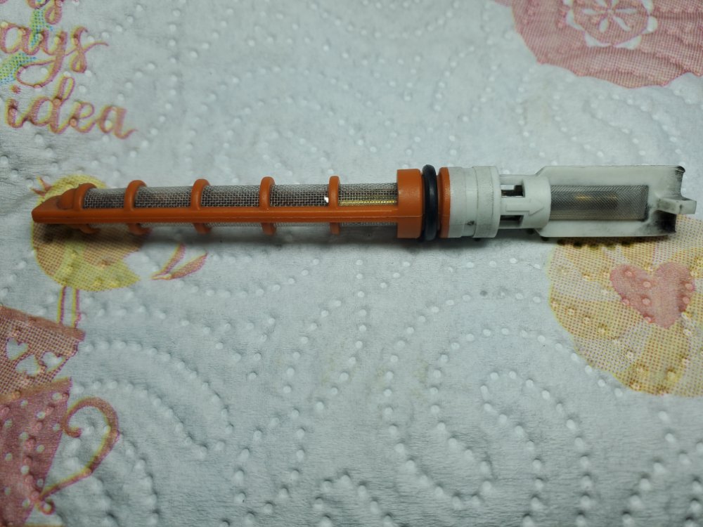

Pour en revenir au post du dessus, ce n'est pas vraiment un diffuseur, mais plutot un orifice calibré équipé d'un filtre, autrement dit un détendeur (voir montage clim Harrisson).
J'avais démonté le mien mais pas de limailles, je l'ai quand même remplacé par précaution.

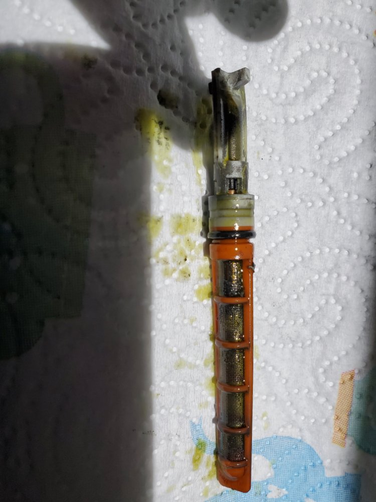

Pour changer l'orifice calibré, il faut :
- Démonter sous la voiture le cache de la ventilation
- Deconnecter les 2 durites métaliques qui vont vers l'echangeur.
- Dans l'une des 2 durites tu trouveras l'orifice calibré, à sortir avec une petite pince plate
Orifice calibré: 7701053844
Pochette de joint (qu'il faut huiler au remontage: 924750001R

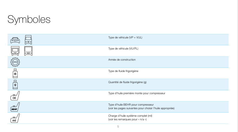

Attention, il y a l'huile à mettre DANS le compresseur au premier remplissage (ou entretien)
Et l'huile que l'on injecte AVEC le fluide frigorigène.
Lubrifiants/Ingrédients : Capacité huile
220.0 ml ±10.0 Circuit complet
Lubrifiants/Ingrédients : Capacité réfrigérant
1000.0 g ±35.0
Lubrifiants/Ingrédients : Préconisation huile
Condition : Alternative 1
ISO 46
Norme SP10

220ml dans le circuit, donc je peux mettre cette quantité dans le compresseur, et rien dans le circuit au moment de recharge ?
J'aurai donc 220ml en tout. La seule partie qui doit être lubrifiée dans le circuit c'est bien le compresseur (roulement + pistons), donc que ce soit le compresseur qui soit rempli d'huile ne me choque pas
En fait, j'ai comme l'impression que l'huile du compresseur finit à un moment donnée dans le circuit. Que lors des recharges, tout ce que la machine aspire est ré-injecté ensuite (gaz + huile).

Il s'agit d'un orifice calibré, qui fait egalement office de filtre afin de ne pas renvoyé de merde dans le compresseur -> Remplacé par du neuf

Je suis passé par la case 2eme trou de b... chez Renault, compresseur neuf... après avoir essayé 3 LUCAS (1 mort après 6 mois, 2 mal usinés et renvoyés) et un ALANKO (pas la bonnee connectique, renvoyé)
J'ai prit le soin de vider l'huile de stockage (~140ml) et y mettre 220ml d'huile neuve PAG46, le reste du circuit étant intégralement purgé de son huile par le solvant.
