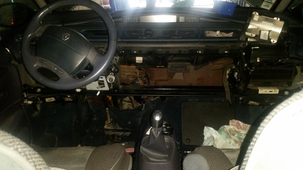

Salut tout le monde, en délogeant le boitier B2i sous les pieds passager, je trouve le sol où se trouve un paquet de fil, mouillé. Qui aurait un tuto pour réparer la fuite du radiateur de chauffage avec des photos, si possible ? Et comment démonter cette partie du sol, pour nettoyer tout ça ?
Merci d'avance

Il y a une partie tutos ICI.
Pas trop dur à faire côté passager (au dessus du B2I), plus compliqué côté conducteur :wink:

Tant qu'à faire, autant tout remplacer, cela évite d'y revenir plus tard !

+1 autant en profiter pour remplacer les deux. Remplacer qu'un seul, c'est reculer pour mieux sauter. Ça prend un peu plus de temps mais au moins, on ne revient pas dessus.
Hummm .... sauf si on croque un joint ! :roll:
Mais ça va beaucoup plus vite la deuxième fois. :D

C'est la description la plus détaillée que je connaisse. Je l'ai suivie lorsque j'ai changé mes aérothermes il y a quelques années.
Je n'ai pas trouvé nécessaire de retirer le support moteur.
https://www.aidetechniqueauto.fr/tutori ... 51-a2.html

Ou il y a cette version de pub2n :-
Changer seul son aérotherme.pdf
(2.45 Mio) Téléchargé 103 fois
