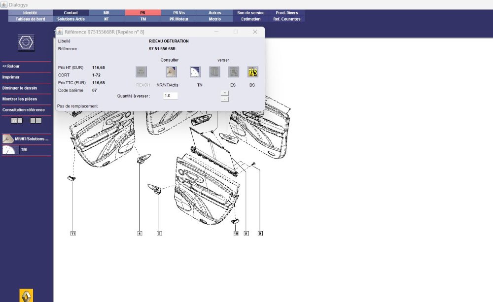

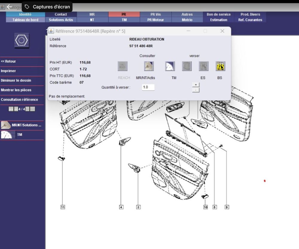

Re: Changer stores portes arriere
Merci, j'ai pu trouver les refs via Dialogys et le mode opératoire. ça a l'air un peu embetant car riveté dans la contreporte mais au moins j'ai la ref pour le jour où je me décide :
