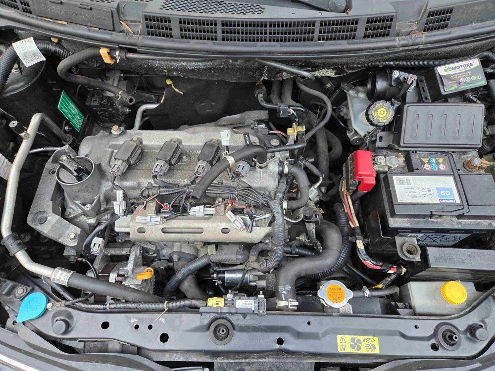

aujourd'hui j'ai démonter le dessus boitier papillon
collecteur d'admission pour avoir de la place
toute les sondes que j'ai pu voir
ont été démonté et nettoyer au nettoyant frein
la sonde de température d'eau a été changer par une neuve (Bosch)
j'ai trouvé la sonde lambda au niveau du collecteur
elle a été démonter nettoyer
je vais continué certainement demain chercher d'autre sonde
voila pour aujourd'hui

après avoir tout nettoyer ( sonde )
quand je démarre elle monte a 1500 tour et elle est stable
des quelle chauffe le régime moteur oscille
après quelque recherche je tombe sur régulateur de ralenti
vous en pensez quoi

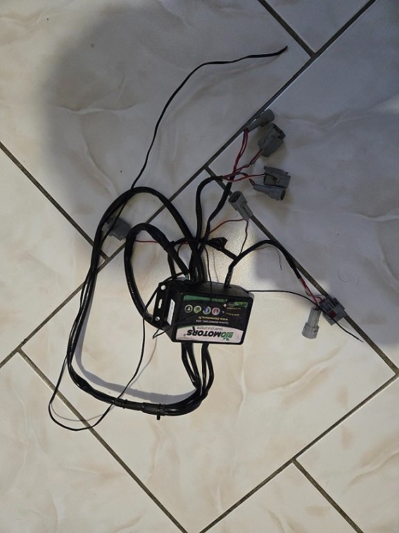

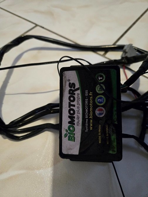

aujourd'hui j'ai démonté le boitier E85
résultat elle tourne 1800 2000
j'ai débrancher la prise de ce que j'appel sonde de ralenti
rien même pas un brout
déjà ca avance
pour répondre a Wutch aucune idée
je suis mécano amateur
grostoto j'ai testé les prises d'air et rien
boitier papillon tout neuf
une personne devrai passé avec une valise jeudi
suite prochaine épisode
bonne soirée

Tiens.. on découvre qu'il y a un boîtier e85...donc quelle a fonctionné au e85.
Ce qui a son importance.
Je reste sur ma position: prise d'air ou papillon HS (s'il est neuf, apprentissage non effectué).

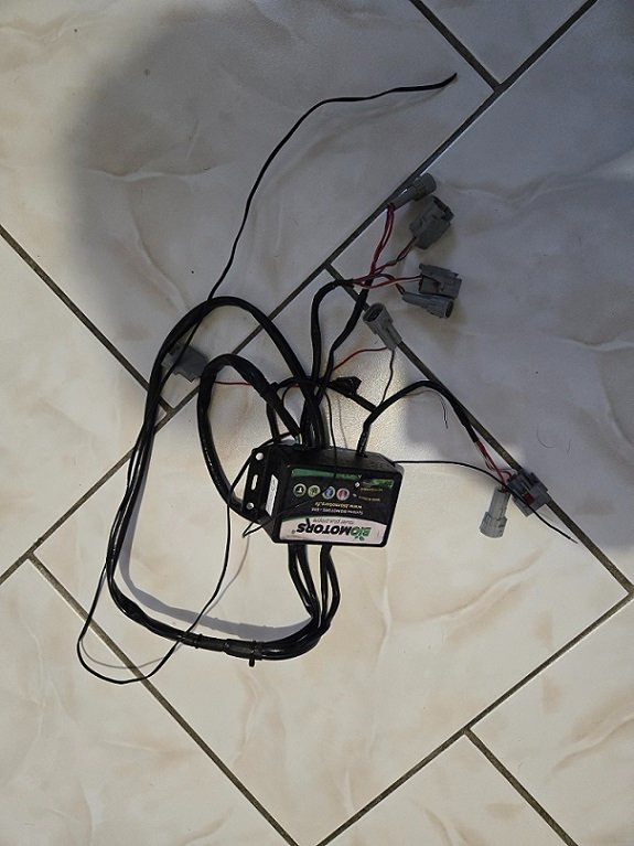

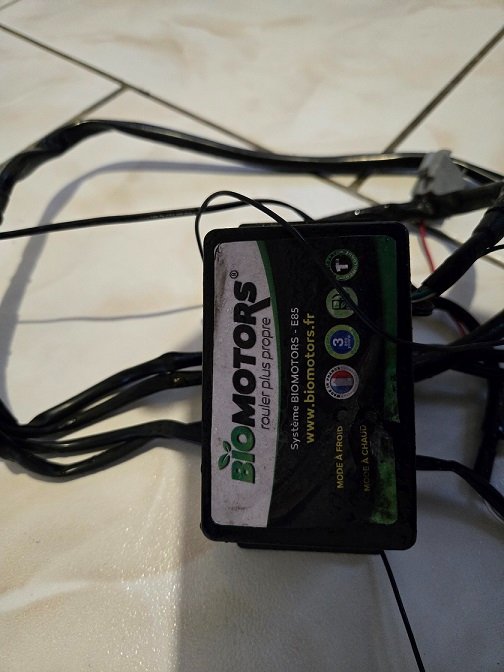

et par les temps qui courent, il reste à remettre le boitier E85.
Jean Luc
Espace 3 2001 2L 16V 140 cv 274 000 km
totof
- Messages : 84
- Enregistré le : 06 juil. 2019, 19:54
- Année : 2005
Re: nissan micra
le boitier E85 est parti a la poubelle
quand je ferai le changement du filtre boite automatique ( crépine ) si je dit pas de bêtise
je posterai des photos si ca peu aidé
bonne journée
bonne journée
