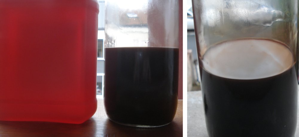

Re: Direction assisté
moi c'est un bruit comme une plainte un peu aigue. Comme si elle peinait. Le réservoir n'est pas vide, mais le liquide 40 ans
je vais tenter de vidanger et mettre du neuf
y a pas photo.
L'ancien liquide est très foncé. C'est bien du rouge, en le remuant, on voit sa trace sur le verre. J'ai vidé le tube d'arrivée et son bocal, environ 40 cl.
je me pose la question pour le tube de sortie HP. En manœuvrant la direction, est-ce que ça va tout vider, même le tube resté branché sur la pompe ?
Je ne voudrait pas "polluer", même faiblement, la nouvelle huile.
merci pour ta réponse
je vais en effet éviter de débrancher la haute pression, au risque d'avoir des fuites.
vu son faible diamètre, je pense que l'huile neuve va pousser l'ancienne, sans se mélanger, à part sur quelques centimètres.
au besoin, sacrifier 1 litre jusqu'à ça ressorte propre
