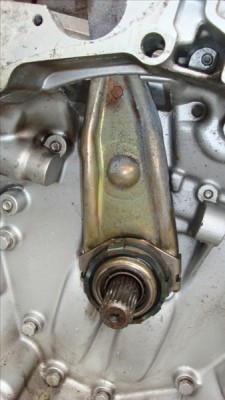

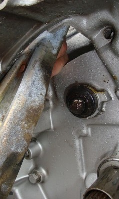

une photo de la fourchette
la pastille en caoutchouc (à changer) est souvent cassée.
référence : 79 10 009 516
ça coute une bouchée de pain

Mais pratiquement inexistante sur la plupart... sur tout ceux qui me sont passés entre les mains... 1 seul devait l'avoir !!orval56 a écrit : la pastille en caoutchouc (à changer) est souvent cassée.
