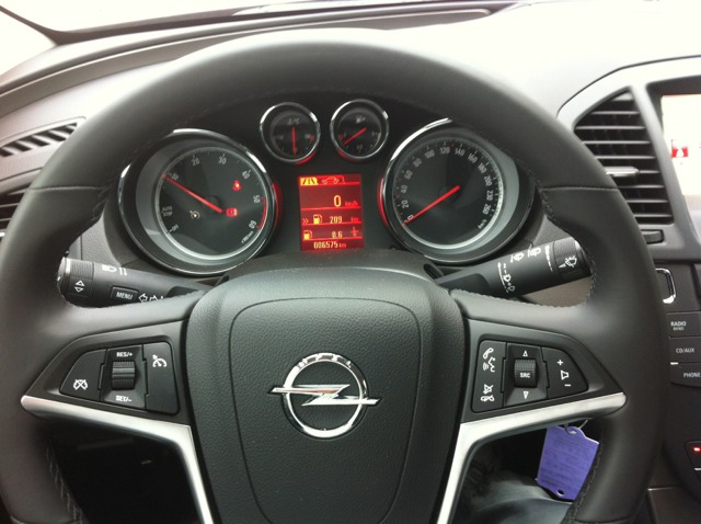

Bon la, l'objectif premier est de récupérer un véhicule de prêt et aussi d'aller récupérer la remorque qui est restee au garage.
Voilà les premiers éléments de nos péripéties ! Presque 7 heures pour faire un aller/retour à Troyes je rigole, mais bon ……

Juste pour montrer que l'assistance est pas mal
Et vu au garage vendredi soir :
