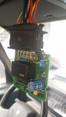

Salut à tous,
J'ai un soucis avec mon toit ouvrant électrique "webasto"
Je ne peux plus l'ouvrir à part quand je démarre la voiture. J'ai un un créneau de 1 à 2 min une fois la voiture démarré pour l'ouvrir.
Passé ce délai, je ne peux plus,ni l'ouvrir, ni le fermer à part si je coupe le moteur et le remet en route.
Une idée
sur le composant qui pourrait merdouiller dans le boîtier
Voici la pose: pose toit ouvrant

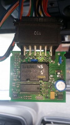

- julien.b59
- Messages : 2942
Re: toit ouvrant coulissant intérieur
J'ai regardé dans le boitier, je n'ai rien vu de spécial.
Faudrai que je contrôle à l'ohmètre, mais je ne connais pas les valeurs.
Je ferai une photo demain.
Il doit y avoir une résistance qui merde car le jus passe pendant deux minutes et c'est tout. Et si je coupes le moteur et redémarre, il refonctionne direct pour deux minutes.
- julien.b59
- Messages : 2942
Voilà les photos du boitier:
Au pire,je le supprime mais je n'aurais plus l'ouverture et la fermeture automatique
- Messages : 7104
alors là je ne suis pas assez calé en électronique pour t'aider
- julien.b59
- Messages : 2942
Merci Dom,
Peut être que quelqu'un d'autre qui si connaît pourra m'aider
- maxderoswell
- Messages : 923
- Inscription : 08 mars 2010, 16:32
Salut Julien.
Je pense que c'est soit un problème de condensateur ou de relais Siemens.
Mathieu
Mathieu
on peut pas demander a un service webasto ?
ou, leur demander la schema du dit cablage pour comprendre mieux
- julien.b59
- Messages : 2942
Merci les gars,
Je vais déjà essayer de chercher le schéma sur la toile
