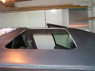

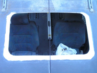

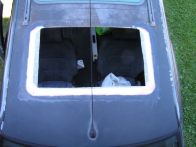

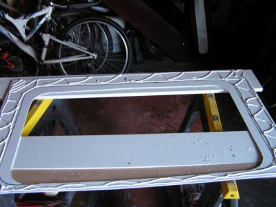

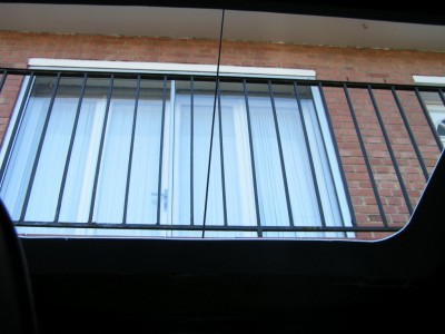

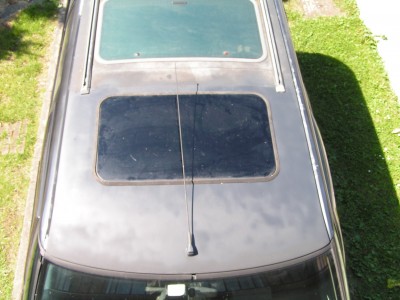

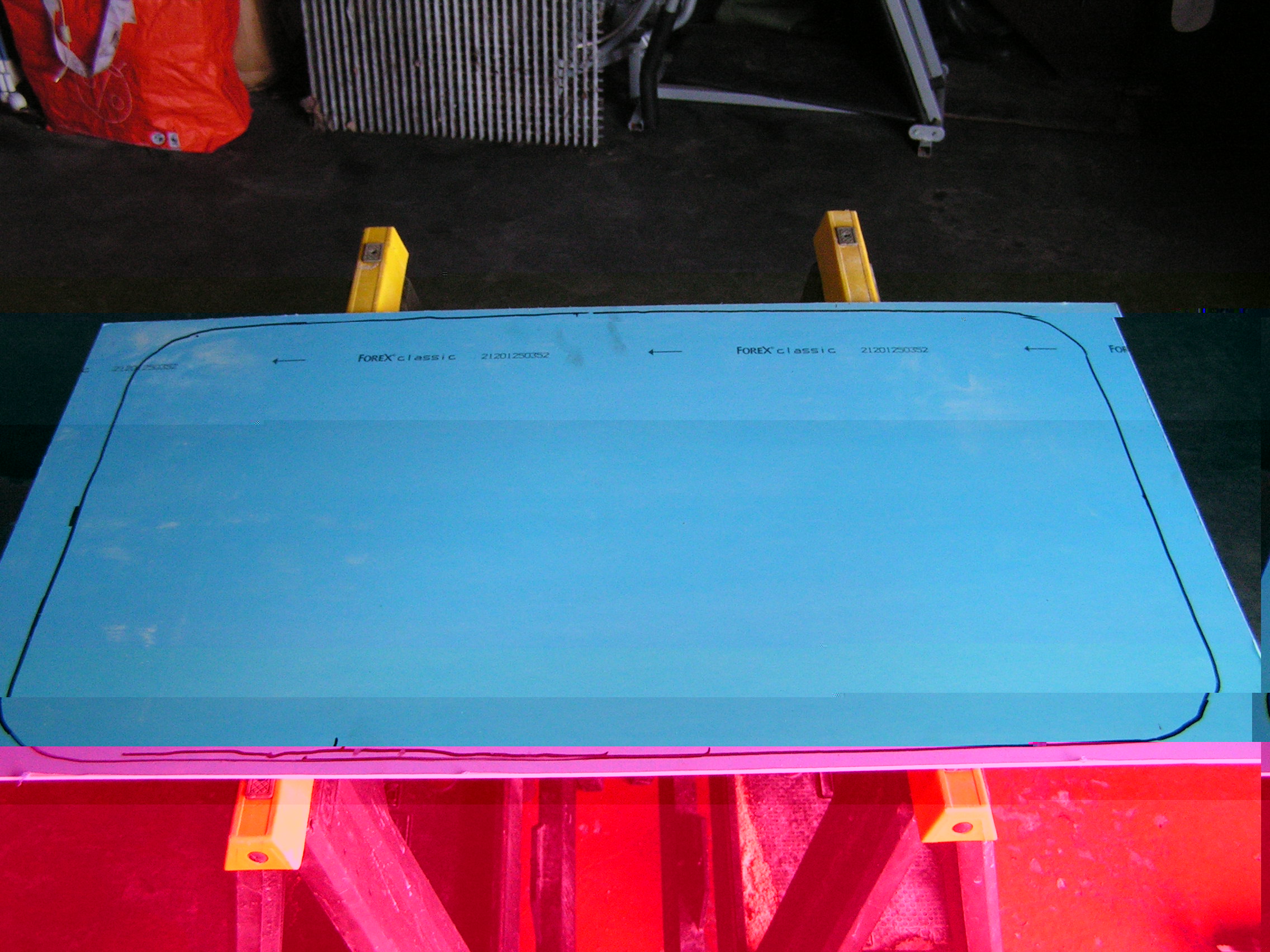

Alors voilà le descriptif de la pose de mon toit ouvrant:
En premier lieu,préparer les gabarits
D'abord le petit qui viendra au-dessus pour rattraper l'épaisseur

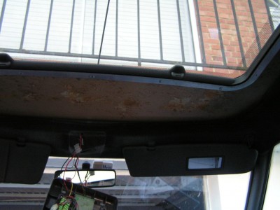

Traçage de la partie collée à l'intérieur

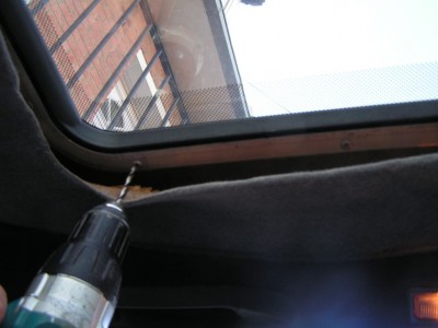

Démontage de l'ancien,il faut percer les rivets
Enlèvement du piton en plastique pour enlever le cache
Perçage des premiers rivets
Percer les rivets tout le long
J'oubliais,pensé à enlever l'isolation du plafond lol c'est plus pratique...
Toit ouvrant démonté
julien.b59
Messages : 2942
Re: Espace II de julien.b

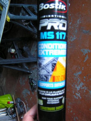

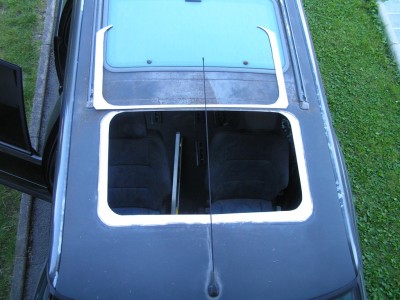

La suite,collage du grand morceau à l'intérieur
La colle,super important. Désolé,un peu flou.

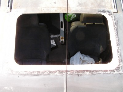

Petit morceau qui vient rattraper l'épaisseur
Vue intérieur un peu sombre

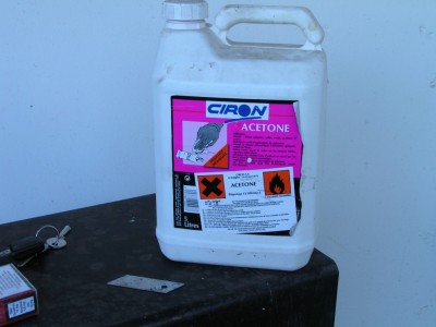

Acetone pour bien nettoyer le plafond avant collage

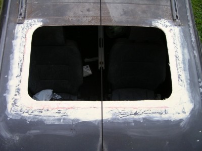

Pose de la fibre
Pose de la fibre
Ponçage de la fibre
Ponçage de la fibre
julien.b59
Messages : 2942

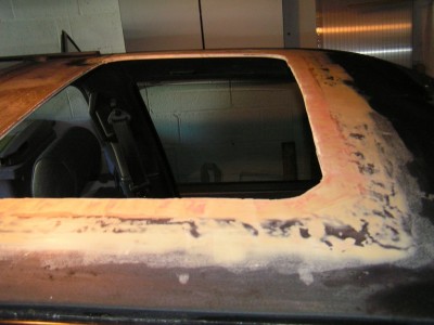

Pose de la première passe de mastic

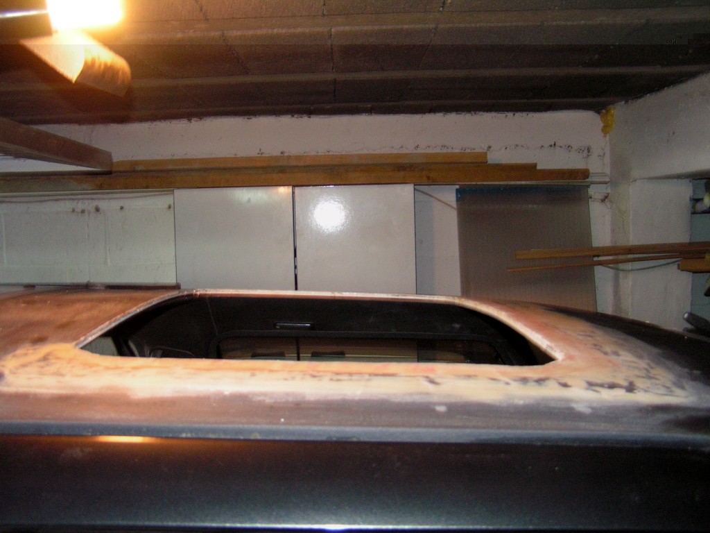

Deuxième passe après ponçage
Ponçage de la deuxième passe

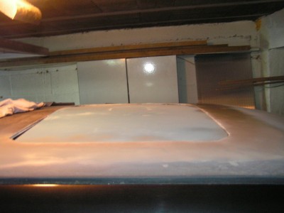

Apprêt
Apprêt
Finition avec une peinture grise en attendant la vraie couleur sur tout le pavillon

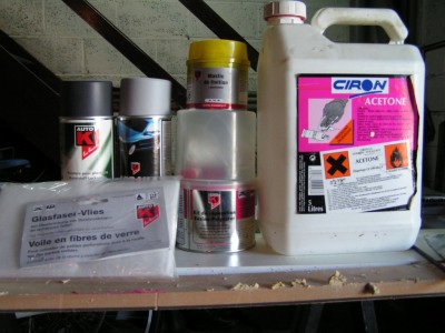

Matériel utilisé
Matériel utilisé
Pose du compriband pour étanchéité du toit ouvrant.Ça évite le silicone
Fini
Fini
