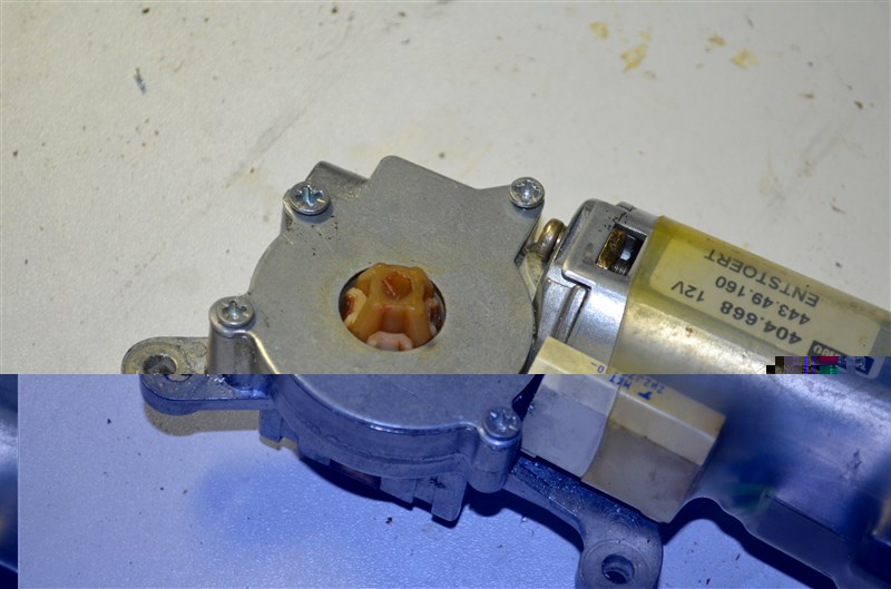

Il existe en effet un modèle sans connecteur, il faut alors enlever la garniture qui est autour du toit ainsi que le plafonnier pour enlever le connecteur qui est dedans, et donc démonter le moteur qui tient par 3 vis torx.
On en est là :
Il faut ensuite enlever les 4 rivets autour de la pièce orange : foret de 4 ou 5.
Une fois le capot enlevé, on voit la pièce incriminée :

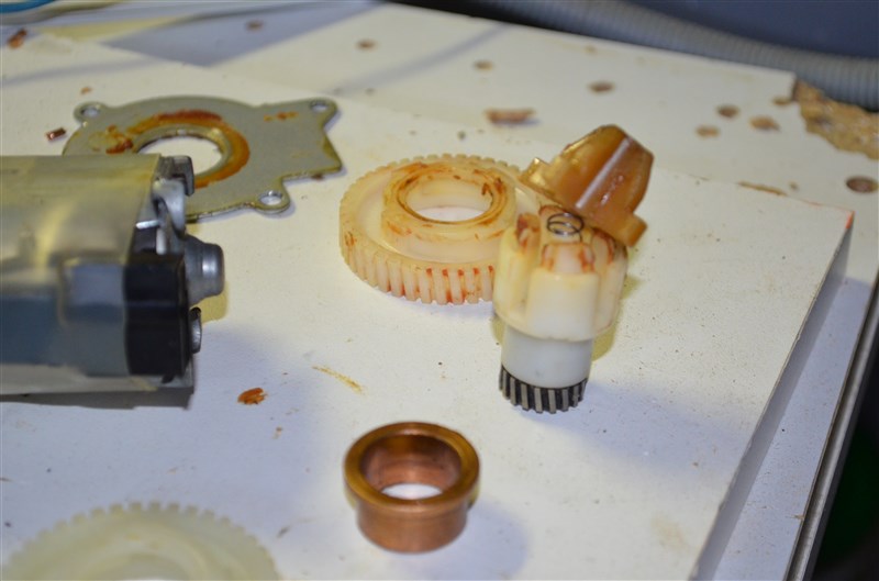

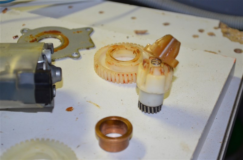

Retournez la pièce et poussez sur l'axe (engrenage métal) :
Pour retirer l'engrenage, il faut pousser sur la pièce orange qui se rétracte et voilà ce que l'on a :
La pièce neuve n'est malheureusement pas exactement de la bonne taille, un poil plus grande
Mais ça rentre ...
Avant de graisser la vis sans fin dans laquelle l'engrenage se place, préparez la fermeture du capot. Pour cela, je reprends le conseil d'un forumeur dans le sujet cité en référence au début : percez avec un foret de 3 les rivets, et surtout limez les afin d'avoir le capot au contact du support
Afin d'être certain de pouvoir mettre une vis, mettez la à vide :
Je donne ce conseil car percez après avoir graissé, c'est l'assurance d'avoir des copeaux de métal dans la vis sans fin
Graissez et fermez le capot :
On en est là :
Mais ça rentre ...
