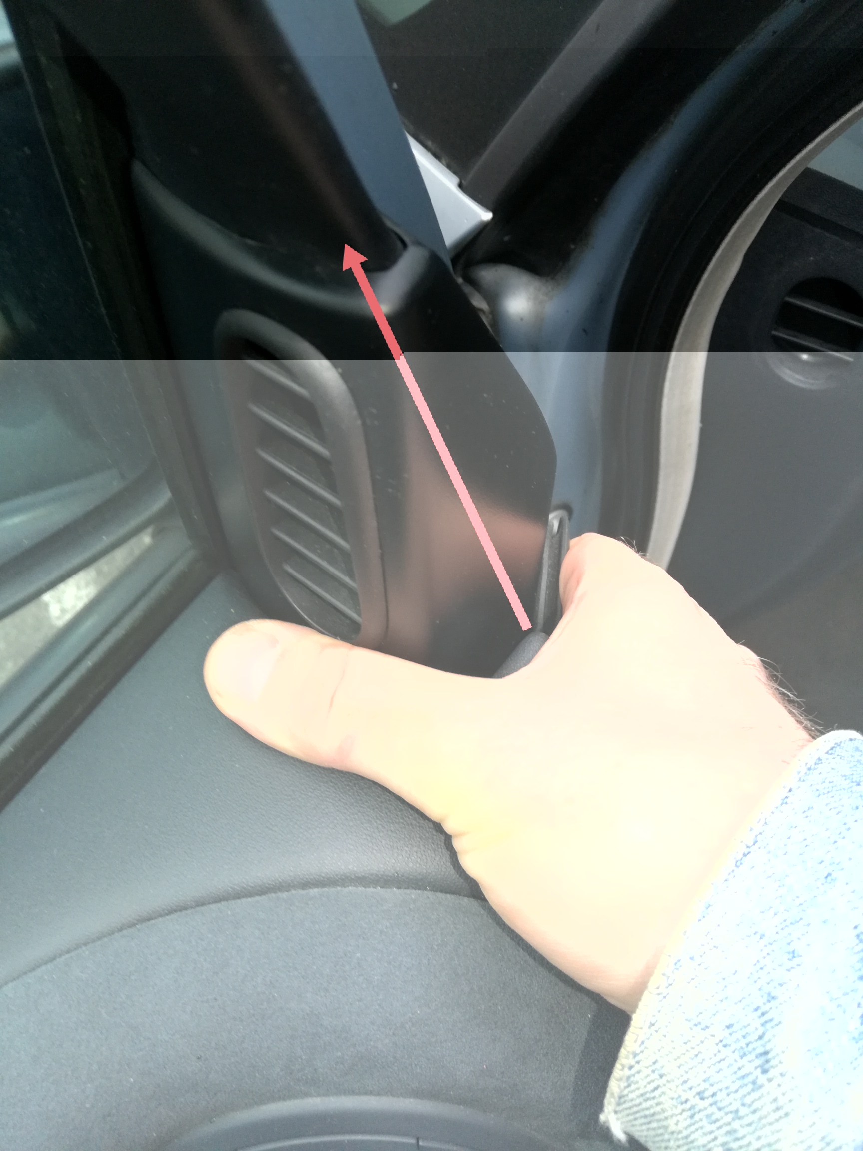

déposer l'aérateur de portière en tirant vers le haut

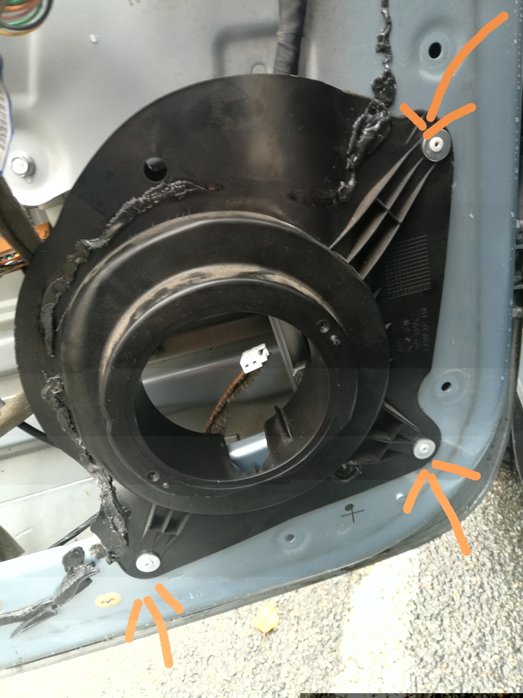

faire sauter les 3 rivets du socle de HP( ce n'est pas obligatoire, mais c'est plus facile)

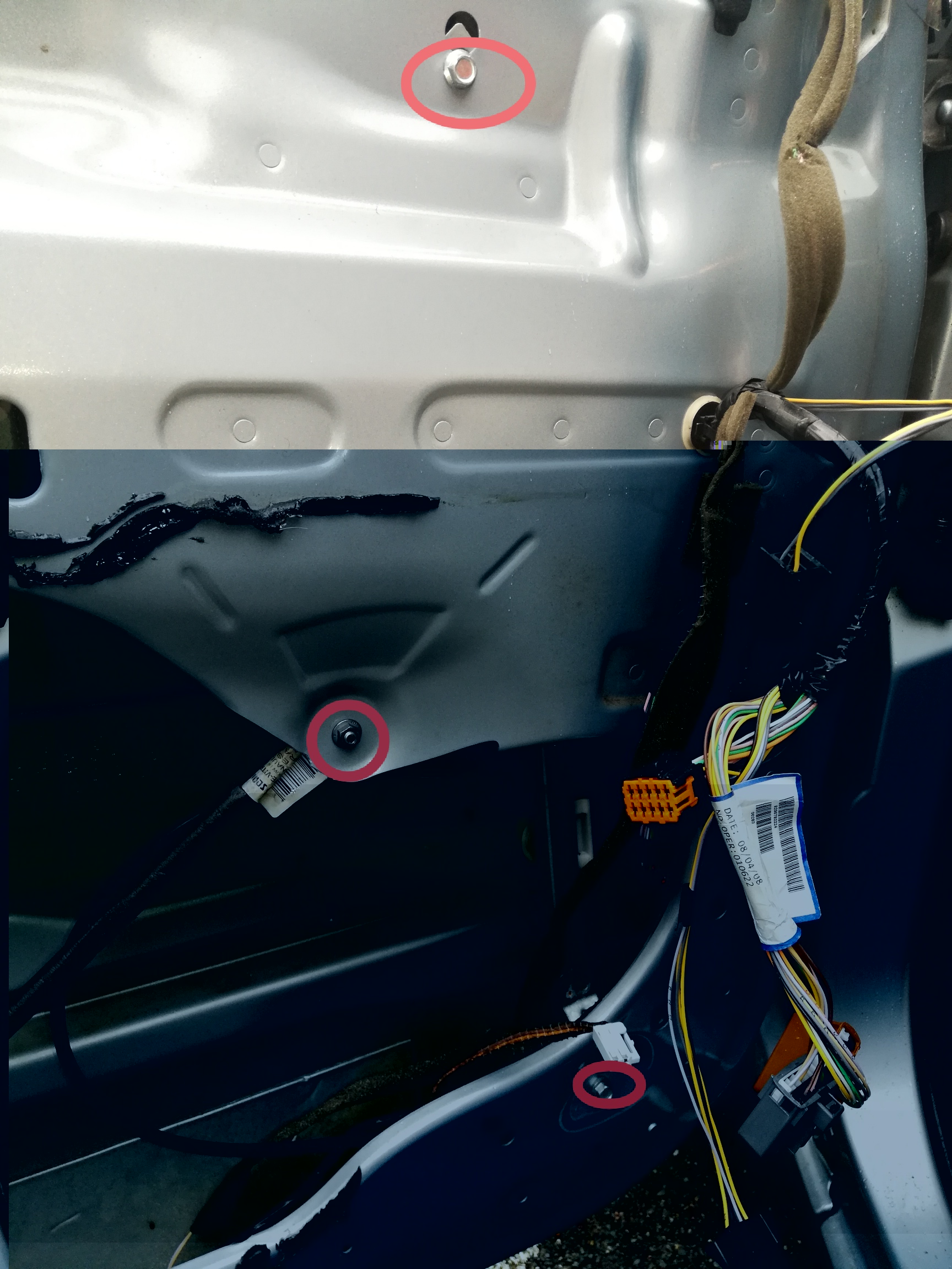

dégrafer derriere la vitre, la vitre du mécanisme sur les 2 montants(tirer fort mais c'est du plastique)
votre vitre n'est plus solidaire du mécanisme, il faut à présent la fixer, la scotcher, comme vous voulez. mais faite gaffe.je l'ai posé sur un carton dans la portière
déposer le rail gauche

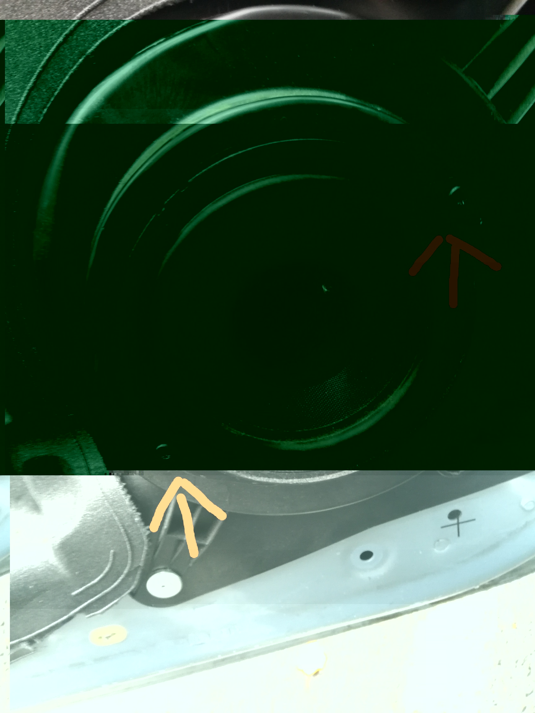

puis le droit( si vous n'avez pas enlever le socle de hp, une des vis est cachée derriere en bas, dans un petit rond, percez, puis dévisser)

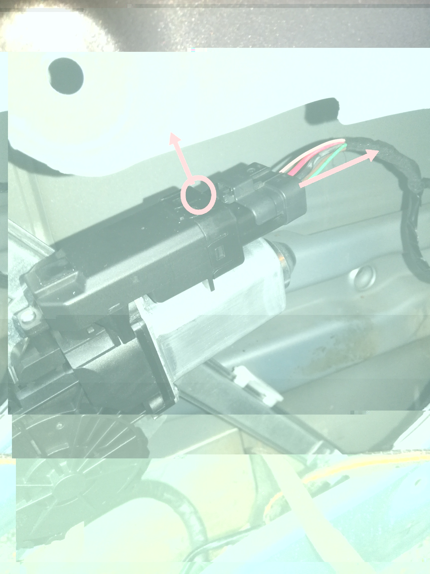

déconnecter le moteur

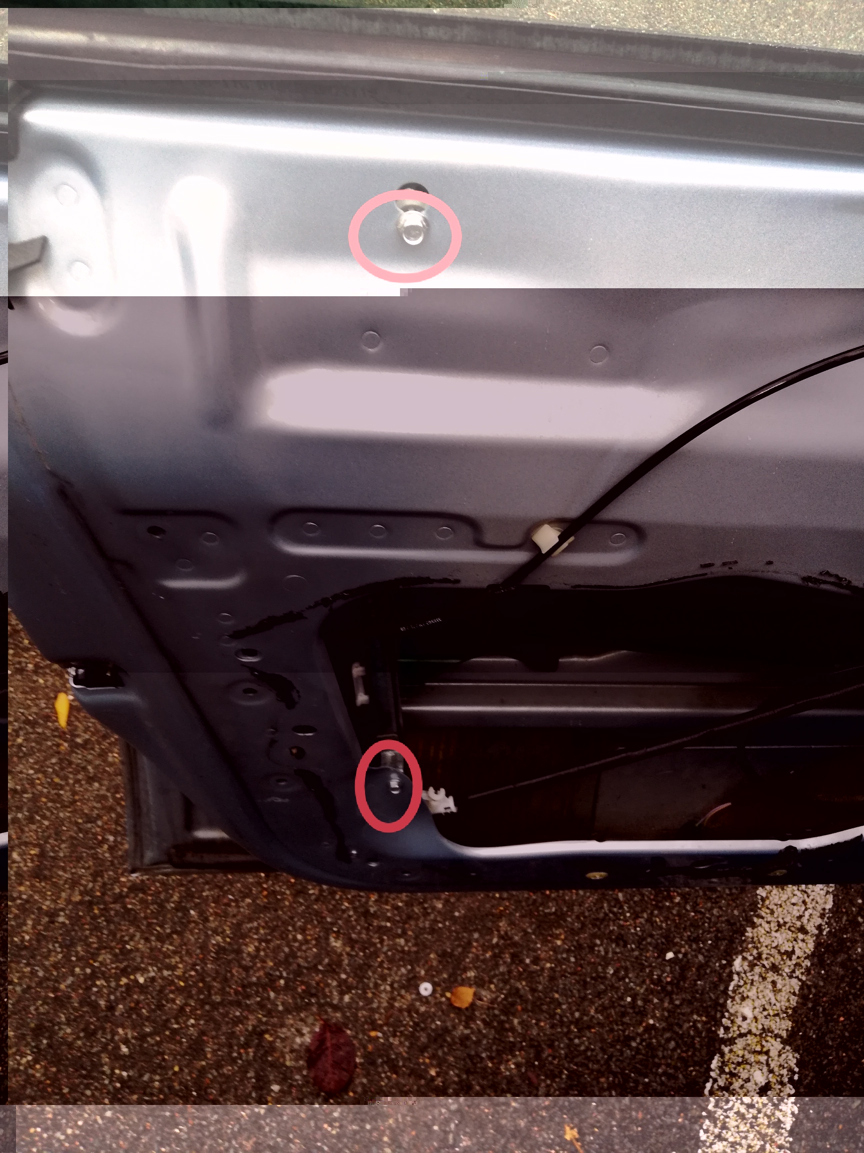

pour ceux qui ne change que le moteur ou le mécanisme, dévisser les 3 torx ici
voici le coupable probable de vos ennuis, le module temic
nota bene
le module temic coté conducteur est un temic 4714, coté passager , c'est un 4710. les connecteur sont opposés
vous ne pouvez pas les intervertir. ils sont spécifiques . De mémoires ce sont les mêmes sur laguna 2. vous pourrez en trouvez en casse, mais les pannes sont fréquentes. j'ai acheté un moteur +temic à 65.9€ sur la bay ici(https://www.ebay.fr/itm/223033541766?_t ... fresh=true mais malgré la description, il n'etait pas compatible. ne le prenez pas...
la seule solution a été de racheté un Mecanisme de leve vitre avant SEIM MGI COUTIER 901347 .

le boulon derrière le socle du haut parleur est repéré par un petit rond. il est a gauche du rivet en bas à droite. on peut percer le socle avec une meche de 8 ou 9 pour accéder au boulon qui est derrière. on le voit sur la photo dans le rond vert.
quant au socle de l'aérateur, tu as raison. Ce n'est pas obligatoire mais ca permet de reposer la garniture proprement. c'est plus facile je trouve...

Petit retour d'expérience: au regard du prix relativement prohibitif annoncé par les garages que j'avais sollicité et ayant déjà fait la moitié du travail (jusqu'à la dépose du mécanisme), je me suis décidé à terminer l'opération moi-même! Le plus long a été la livraison du mécanisme ^^. La pièce de rechange différait sur quelques détails de la pièce d'origine, mais j'ai pu tout remonter et ça fonctionne! Par contre j'observe un peu de jeu au niveau de l'habillage de port: cela doit provenir du fait que j'ai utilisé les mêmes clips au remontage (aucun ne s'est cassé!). Ceux-ci sont équipés d'une rondelle de caoutchouc supposée rattraper les jeux et absorber les vibrations. Et au bout de sept années, ces rondelles se sont bien aplaties! Je mets ci-dessous les photos avec la carte de démarrage pour donner une idée de l'échelle:
Clip portière AVD: vue générale
Clip portière AVD: vue de profil
Si je suis motivé, je remplacerai à l'occasion ces clips pour des nouveaux avec rondelles "fraîches"...
A bientôt!

Question débile, ça s'achète où les agrafes ?
Sinon, si on dépose le haut parleur, pareil il faut des rivets de rechange ?

On trouve ces clips à pas cher en grande quantité sur des sites Chinois connus ;)
Pour le haut parleur il existe plusieurs montages, parfois il est intégré au panneau de porte et souvent il est riveté (donc si dépose -> perçage et remplacement).
