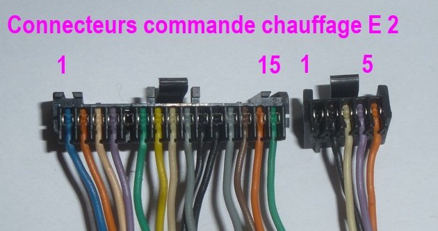

Je vérifie si la commande de deuxième vitesse est bonne. Sur le connecteur 15 broches, la 10 c'est la masse, la 7 c'est le 12volts et la 14 c'est la commande de deuxième vitesse. Quand je place le bouton sur vitesse 2, j'ai bien 12v sur la broche 14. Le boîtier est bon, donc le problème vitesse 2 se situe probablement sur le connecteur à gauche du boîtier de ventilation dans le compartiment moteur.

Comme on le voit sur les clichés, les cartes électroniques sont différentes, sur celle de la casse en panne, les résistances traversantes ont été remplacées par des CMS. Donc elle doit dater d'après 1993.
