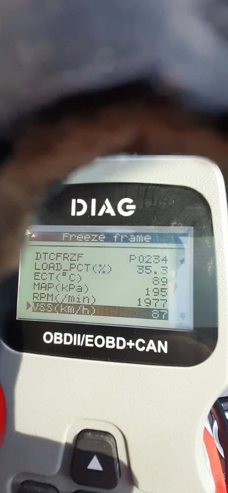

Espace25th
Messages : 159
Enregistré le : 06 nov. 2020, 18:20
Modèle : [Espace IV 2.0 DCI 150 FAP BVM]
Finition : 25 Th
Re: Emplacement electrovanne de turbo
Message non lu par Espace25th »
Voila les données du capteur de suralimentation au moment de la coupure.
Est ce que pour vous la valeur de suralimentation est dépassé?
Car je n etais meme pas a 2000 tours min.
Le voyant se met quand je tape dedans sur route ou comme la quand le vehicule a faot ine paire de km et est bien chaud.
L hiver en revanche il ne se declenche pas et encore moins en roulant a 2000 tr min
Espace IV 25 th 2.0dci fap 150 2013 :D :D :D :D
Mat-155
Messages : 724
Message non lu par Mat-155 »
Salut, dommage que le nettoyant turbo n'ait pas fait effet, mais je pense que tu as eu raison de tenter ta chance !
Pour l'interprétation des valeurs je ne saurais t'aider... Je laisse ça aux connaisseurs. Mais si ça peut t'aiguiller, la semaine prochaine j'aurai l'occasion de faire joujou avec le même genre de valise diag que la tienne, donc je pourrais essayer de te partager les valeurs que j'obtiens dans des conditions similaires si ça t'intéresse ?
Chez Renault ça ne m'étonnerait pas qu'ils te fassent direct un devis pour le remplacement du turbo après un simple passage à la clip et vérification des durites...

1b95, c'est pas déconnant... mais vu qu'on n'a pas la valeur de consigne... je ne peux pas dire...
il faut travailler avec canclip, qui donne la valeur de consigne et la valeur réel..;

Oui je vais y aller chez renault mais j ai peur comme tu dis qu il soit expeditif turbo basta alors que pour autant c est pas la cause.
Oui si t as des valeurs de pression au meme regime en 5eme 87km h je suis preneur et savoir si la valeur de temperature d admission IAT est toujours a 0°c car moi elle est bloqué a 0°c ce qui me parait bizarre.
Apparement cette sonde est integre au debitmetre
Grostoto,
J avais vu sur un tuto un gars qui disait que justement le produit une fois la combustion faites passé par l egr en gaz recyclés je sais plus exactement le fonctionnement mais ça avait l air possible.
Je tenterais bien les spray à injecter dans l admission mais faudrait deja je sois sur que c est mon turbo et apparement c est assez hard pour le moteur emballement claquement...etc donc j hesite.
Puis quand je vois que mon defaut suralimentation elevée se mets meme dans des plages qui je pense sont sous la consigne je me dis que c est peut etre un autre probleme genre un autre capteur qui ezt faussé et mets les autres en erreur par exemple ou carrement le calculateur.
Deja allez chez renault semaine prochaine j en serais plus ou pas...

egr ne passe pas par le turbo, il est en aval sur le coté admission (sinon tu mets le turbo à la poubelle au bout de 15j.. imagine des bout de calamine d'echappement passer dans les ailettes de turbo ??? :lol: :lol: :lol: ).
le pb de la températeur iat, c'est qu'avec cette outil, on ne sait absolument pas ou il va chercher cette valeur (si elle existe vraiment, ou si l'outil l'invente car il ne la trouve pas..) bref, la je ne peux pas t'aider.. il faut canclip.
tu peux toujours essayer de débrancher ton débimetre et voir si la valeur varie...
Dac j'essaie de te faire ça dès que possible ;)
Le diag dépendra de la sympathie de ton agent/concessionnaire, certains (trop) ne veulent pas s'embêter avec un client de passage et facturent large. Surtout que les Espace 4 n'ont pas très bonne réputation même dans le réseau Renault et donc beaucoup de mécanos n'aiment pas bosser là dessus :/ bref il faut trouver le petit garage arrangeant.
Une petite question, de quel coin est-tu ? Car si jamais tu te trouves dans le Sud Ouest et que tu comptes faire des tests en interchangeant d'autres éléments n'hésites pas, j'ai de côté quelques pièces de suralimentation récupérées pour pas cher en casse du genre débitmètre, capteurs, durites dont je ne me sers pas pour l'instant... (accumulées suite aux tests faits pendant ma recherche de panne...).
grostoto a écrit : 03 mai 2022, 18:19 tu peux toujours essayer de débrancher ton débimetre et voir si la valeur varie...
+1 ça se tente
Si tu as de quoi effacer les défauts c'est une technique comme une autre de débrancher et voir ce qu'il se passe, surtout que le débitmètre c'est plutôt accessible :)
