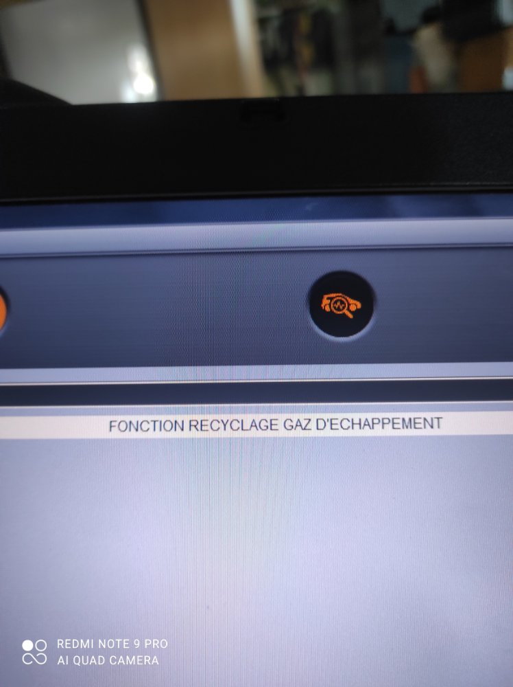

Bonjour j' ai tout branché j ai fait tourner le moteur voici les default qu il me marque je met les photo c est plus simpleMat-155 a écrit : 30 mai 2022, 23:53 Salut, est-ce que tu arrives à obtenir des codes défauts au moins afin de te guider dans le diagnostic ?
Le message exact que tu obtiens au tableau de bord serait "injection à contrôler" en orange c'est ça ?

Les bougies de préchauffage sont neuves

J ai réussi à effacer les message et défaut injecteur et le message c est mit lors ce que la clim est en route et j ai un défaut qui apparaît avec clip cam voici la photo
J espère que tu arrive à suivre

Jamimi65 a écrit : 31 mai 2022, 14:49 J ai réussi à effacer les message et défaut injecteur et le message c est mit lors ce que la clim est en route et j ai un défaut qui apparaît avec clip cam voici la photo
J espère que tu arrive à suivre![]()

Circuit moteur mixage droit c est quoi???

Dac, c'est une bonne chose que tu aies la Clip !
Tes bougies tu les avais changées suite au défaut où parce que tu démarrais mal ?
Le moteur de mixage c'est un moteur électrique qui actionne un volet pour gérer la température de l'air (mixage) afin d'avoir du chaud ou du froid

Re: Message vérifier injecteur
le message principal est circuit d'air : manque.
il faut controler le collecteur d'admission et commencer à en chercher un. c'est une maladie la dessus. le reste ca n'empeche pas de rouler
