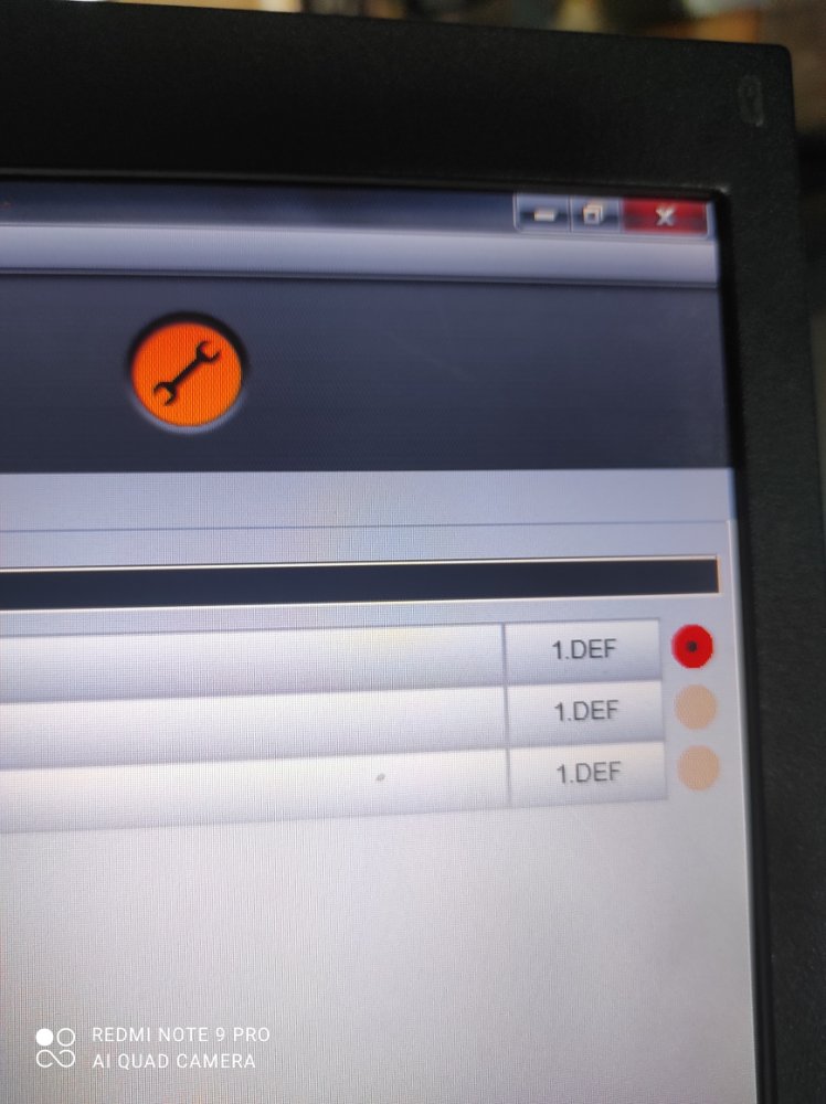

Bonjour j' ai tout branché j ai fait tourner le moteur voici les default qu il me marque je met les photo c est plus simpleMat-155 a écrit : 30 mai 2022, 23:53 Salut, est-ce que tu arrives à obtenir des codes défauts au moins afin de te guider dans le diagnostic ?

J ai réussi à effacer les message et défaut injecteur et le message c est mit lors ce que la clim est en route et j ai un défaut qui apparaît avec clip cam voici la photo

Jamimi65 a écrit : 31 mai 2022, 14:49 J ai réussi à effacer les message et défaut injecteur et le message c est mit lors ce que la clim est en route et j ai un défaut qui apparaît avec clip cam voici la photo

Circuit moteur mixage droit c est quoi???

Dac, c'est une bonne chose que tu aies la Clip !
Tes bougies tu les avais changées suite au défaut où parce que tu démarrais mal ?
Le moteur de mixage c'est un moteur électrique qui actionne un volet pour gérer la température de l'air (mixage) afin d'avoir du chaud ou du froid

le message principal est circuit d'air : manque.
il faut controler le collecteur d'admission et commencer à en chercher un. c'est une maladie la dessus. le reste ca n'empeche pas de rouler
