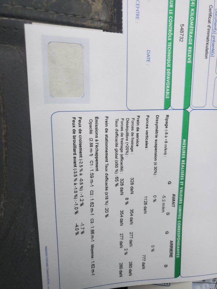

Salut la Team, voilà compte rendu du passage, hé bien j'ai eu une nette amélioration, côté freinage, et côté opacité des fumées une fois changé le filtre à gasoil et d'être passer au gasoil Excellsium que pour le test et ça marche! Je viens de changer disques et plaquettes qui était vraiment à bout aussi, tout ça fait que les contrôleurs sont content de voir des gens qui prennent soin de leur machine :P
Et là bizarrement à la fin du contrôle, une durite qui montre des siennes au moment du passage au pont, par son usure ou le fait d'avoir mit du gasoil raffiné?
🤔 quelqu'un pourrait me dire ou trouver ce genre de durite tressée en plus avec le T qui va à l'injecteur?
Image[/url]
résultat du test:
