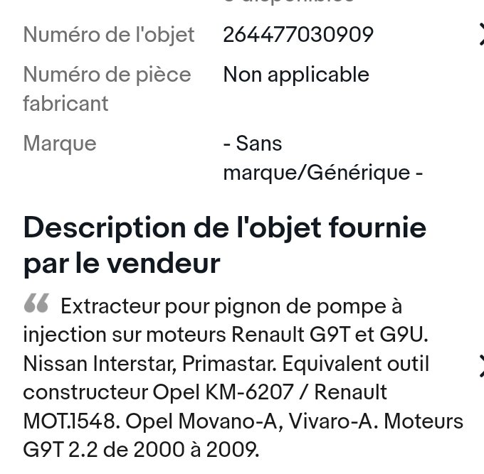

Non voilà l'outil original Renault.
Et voilà ce que tu trouves sur ebay, désolé pour le prix mais c'est le seul qui ressemble à 100%. Il permet d'immobiliser le pignon par rapport au carter et pousser sur l'axe de la pompe pour éviter tout débattement du pignon lors du décollement des cônes qui claque quelques fois quand ils sont bien bloqué. Il faut absolument enlever les trois fixations de la pompe pour qu'elle puisse reculer lorsque l'outil appuie sur son axe. C'est la pompe qui doit bouger pas le pignon.
WAWAN
Messages : 115
Enregistré le : 19 juil. 2019, 21:18
Finition : Authentique
Localisation : Loire Atlantique
Re: Pompe haute pression H.S.
Message non lu par WAWAN »
Donc celui-ci serait le bon modèle?
https://www.ebay.fr/itm/264477030909
WAWAN
Messages : 3846
Localisation : 78 Yvelines
Message non lu par yves78 »
Oui si j'en crois la description. Il est équivalent à l'outil Renault MOT.1548.
Il y a une chose que je ne sais pas dire. C''est si il y a besoin d'enlever le carter pignon ou il est possible de passer l'outil par le trou dans le carter.
