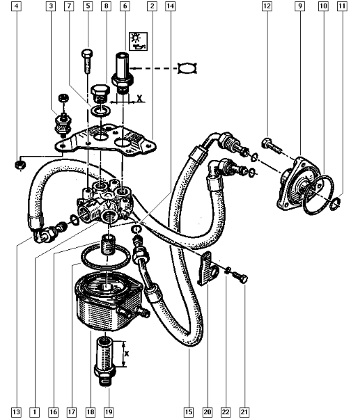

Ce joint n'est pas référencé correctement sur les magasins de pièces, il s'agit du AJUSA 16034400 correspondant à la ref 7703065090
C'est la pièce n°10 sur ce dessin: Par contre avant de sortir l'ensemble je me demande s'il est au dessus du niveau d'huile moteur, ou si je dois prévoir un bac

J'ai aussi trouvé le joint torique pour le raccord d'huile entre le moteur et le porte filtre huile, vu que ça fuit légèrement chez moi...

Ô joie,le joint qui a mis a l arrêt mon ex espace bleu
Me semble que pour démonter ce bazar, j'avais sorti l huile.
J'espère pour toi que la pièce 9 n est pas serré par un débile, moi je l' ai esquinté en voulant enlever ses vis, résultat , comme je ne trouvais pas la pièce, j'ai acheté un espace complet. La suite on la connait...

Merci pour l'info, donc comme chez moi c'est une pissette modérée et que je viens de faire la vidange (moins de 100 bornes) j'attendrai la prochaine session huile pour remplacer ce joint.
Il est possible que ça soit très serré en effet, j'ai juste posé la clef pour tester si c'était un peu déssérré justement, et non: à bloc.
Je pense que je devrais passer par dessous pour ne pas être gêné par les durits turbo/admission.
