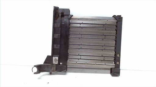

je pense avoir un problème avec ma résistance de chauffage qui ne fait plus son travail. Je parle bien de la résistance de 1 600 Watts (4 x 400 Watts) destinée à réchauffer l'air de l'habitacle en attendant que la chaleur du moteur le permette et non pas des deux modules de puissance destinés au groupe motoventilateur.
Ma question est de savoir si un fusible est présent dans ce montage. J'ai beau chercher dans le manuel d'utilisation, je n'ai rien trouvé à ce sujet. Vu la consommation de l'ensemble, un gros fusible devrait être quelque part. L'ensemble est commandé par quatre relais eux aussi, placés sous le véhicule.
Si quelqu'un à la réponse, j'aimerais commencer par chercher de ce coté plutôt que d'avoir à déposer de suite le couvercle sous le véhicule.

C'est monté sur tous les modèles, toutes les versions et ce, depuis l'origine. Les résistances chauffent l'habitacle en attendant que le moteur soit chaud. Le système se met en route si plusieurs conditions sont remplies : température extérieure inférieure à 7°, température intérieure de 20°minimum demandée (il me semble), niveau batterie et charge alternateur disponible et plusieurs autres paramètres (ventilation sur 1 au minimum). Le système se régule seul en alimentant 1 à 4 résistances selon le besoin. Sans ce système, il faut 15 à 20 minutes pour chauffer l'habitacle et vu les températures basses en ce moment, je vous assure que mon système est en panne (et le dégivrage du pare-brise impossible sauf à attendre 20 minutes que le moteur chauffe).
Une résistance de 2 000 watts (5 éléments) équipait les premiers modèles mais il y a eu plusieurs incendies, ce qui a obligé le constructeur à réduire la puissance.

Cette résistance est un des éléments placés dans le bloc climatisation sous le véhicule. Il semble qu'on le trouve aussi sur le Scénic et la Clio 4 (et certainement ailleurs).

Ces résistances destinées à réchauffer l'habitacle sont alimentées automatiquement en fonction du besoin et seulement si plusieurs conditions sont réunies, justement afin d'éviter une consommation pénalisante.Painchocolat19 a écrit : ↑10 déc. 2022, 10:50 si ce chauffage habitacle était vraiment présent, cela ferait une consommation électrique vraiment importante au démarrage moteur froid les 2 systèmes en fonctionnement.
On trouve toutes les infos du fonctionnement de ces résistances habitacle dans le MR et aussi dans la revue technique.

Voici les fameuses conditions de fonctionnement de ces résistances habitacles :
Les Résistances Chauffantes d'air Habitacle (RCH) servent à atteindre le plus rapidement possible la température demandée par l'utilisateur pour optimiser rapidement le confort habitacle. Ces résistances se situent dans l'appareil de climatisation (sous la caisse).
NOTA : L'enclenchement des 4 étages des Résistances Chauffantes d'air Habitacle n'est pas immédiat : le nombre d'étages enclenchés s'incrémente petit à petit.
Les conditions nécessaires à l'enclenchement des RCH sont :
– Moteur thermique tournant.
– Tension batterie > 12 V.
– Motoventilateur habitacle tournant (vitesse 1 minimum).
– Consigne de température utilisateur > 20 °C (ou mode automatique demandé).
– Température intérieure < 10 °C.
– Température extérieure < 5 °C.
– Température d'eau moteur < 60 °C.
– Autorisation de l'alternateur PR133 "information charge alternateur" < 50 %.
– Autorisation de l'injection : l'état, ET144 "nombre de RCH figé" doit afficher la caractérisation "NON", l'état, ET146 "coupure RCH" doit afficher la caractérisation "NON", le paramètre PR124 "niveau de puissance maximale autorisée" > 100 W.
NOTA : Les valeurs listées ci-dessus sont des valeurs moyennes. Le calculateur de climatisation calcule le nombre de Résistances Chauffantes d’air Habitacle à enclencher en recoupant ces différentes informations (formule mathématique).

J'ai trouvé l'info ! les véhicules produits avant le 9 juillet 2003 sont tous équipés d'une résistance de 2 000 Watts (5 x 400 W) et depuis cette date, c'est une résistance de 1 600 Watts ( 4 x 400 W).
Source : la revue technique
