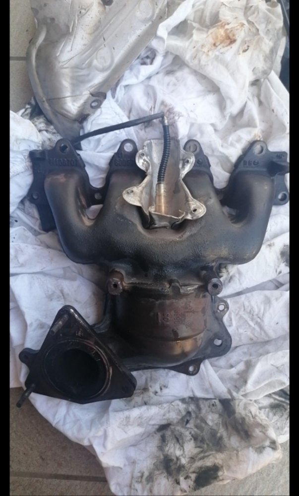

Photo du net
Avez-vous déjà vu déjà vu ce type de collecteur d'échappement sur une R21 ou R25 ? moi non ...
steph

La photo que tu as pris sur le net est la photo du collecteur d'échappement d'une laguna 1.8 16v.
(moi qui est fait cette photo).
Compatible avec nos espaces 2l16v.

Marrant cette espece de gamelle presente en sortie de collecteur. yves pourrait peut etre nous dire le but recherché par cette architecture ?
- Messages : 7985
Re: Collecteur fissuré sur 2.0 16V
ce n'est pas un pré cata ?

Pour moi Pot catalytique.

Il y a un nid d'abeille juste à l'entrée. Donc je pense à un pré catalyseur, puisque on y fixe derrière le cata.
