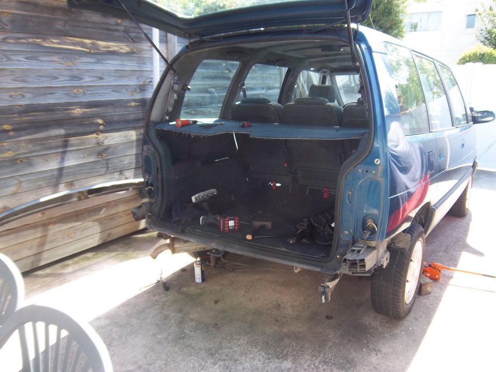

Bonjour à tous !
Il y a eu plusieurs montages d'attelage, pour un "2" ?
Dans mon cas, je suis obligé de condamner la roue de secours ! :?: :idea:
Pare-choc déposé
Pare-choc déposé
Attelage en place
Attelage en place
Impossibilité de remboiter le panier de roue de secours.

C'est mal foutu ca :(
Messages : 13598
Re: [EAime] Remise en forme Espace "2" 2.1 Dtv "Alizé" 1997
Ça résoud ton problème de recherche d'un pneu pour la roue de secours ;)

Je ne suis pas trop sûr mais j'ai vu des photos de deux montages qui me semblent un poil différents:
un autre:
Messages : 20138
Bon,
Plus de prise de tête.
Panier condamné, et exit la roue de secours. Ca fera moins lourd, donc moins de Co2 ! :mrgreen:
Une bonne bombe anti crevaison, comme dans les autos modernes, et roule ma poule ! :D
