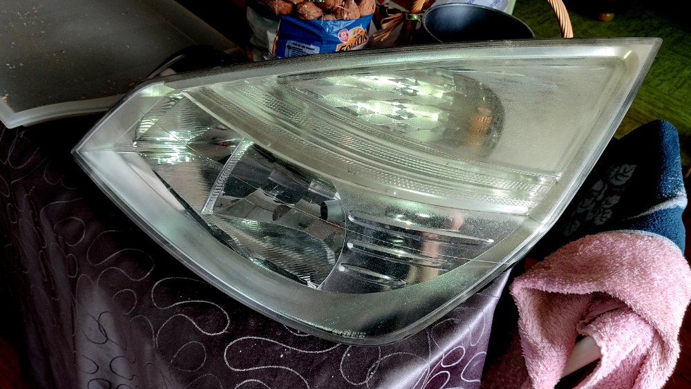

Je pense que de l'extérieur, ce sont surtout les optiques de phares qui diffèrent à l'avant :
- veilleuses latérales et rondes pour les Phase 1
- veilleuses sur toute la largeur au dessus des croisement + phare pour Phase 2 et au delà.
Et à l'arrière :
- feux de clignotant rond pour Phase 1
- feux de recul noyé avec clignotant, rectangulaires verticaux pour Phase 2.
Pour les optiques de phares, je suis devenu "un peu spécialiste" pour les Phase 1 et 2 (et 3, partiellement)...
Jette un œil pour comprendre 😉
viewtopic.php?p=521012#p521012
Merci pour ton aide.
Modifié en dernier par atomizer2024 le 21 janv. 2024, 01:25, modifié 1 fois.
Grand Espace 4 2.0 dCi 150 sans FAP, de Juin 2009, acheté d'occase en 2020 (la veille du 2eme confinement COVID ! ☹️) à 212.00 km, sans aucune option (volontairement !) sauf toit panoramique, et sans problèmes majeurs (en comparaison de ce que je lis sur ce forum !) jusqu'à présent 🤞
NB : les + attentifs remarqueront peut-être que je "modifie" souvent mes posts. C'est le + souvent pour... corriger mes fautes de frappe/orthographe voire grammaire ! 🥴
atomizer2024
Messages : 97
Enregistré le : 15 janv. 2024, 15:13
Modèle : [Grand Espace IV 2.0 DCI 150 BVM]
Année : 2009
Localisation : 86200 LOUDUN
Re: Quelle est la date exacte de passage Phase 1 à Phase 2 en 2006 ?
Message non lu par atomizer2024 »
Phare halogène Phase 1
- croisement H7
- phare : H3
Modifié en dernier par atomizer2024 le 22 janv. 2024, 14:05, modifié 1 fois.
