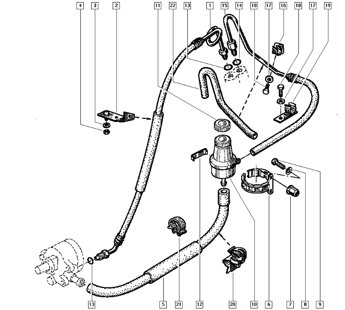

Bon sinon une fuite légère côté boitier de la crémaillère, et de la pompe de DA donc à faire et ou trouver ces pièces de rechanges?

Pour la fuite DA... si c'est le boitier sur la crémaillère, possible que ça ne soit que les joints spi. Mais il faut démonter. Et là c'est du gros boulot.
Sinon on en trouve en échange standard reconditionné, mais ça ne change rien au boulot: démontage.
Regarde sur ce blog le détail:
http://superdady.free.fr/
Si la fuite est plutôt derrière la poulie de pompe DA, là il faut des outils spéciaux pour déposer cette poulie et pouvoir la remonter, mais derrière il y a aussi un joint spi qui peut fuir. Si tu as le courage, explore vers le dernier tiers de mon énorme sujet sur mon II, j'y donne les refs de ces outils (entre autre).

La fuite est pas énorme, c'est du goutte à goutte mais très lent, au niveau de l'écrou 6 pans ou le flexible vient se connecter ou alors c'est pus haut? C'est étrange pourtant j'ai fait un petit resserrage hier clé de 17, ça fuyait plus, mais ça l'est encore plus, puisque c'est un liquide visqueux mais clair, pas rouge du tout!

SpaceII-34 a écrit : 02 févr. 2024, 18:27 La fuite est pas énorme, c'est du goutte à goutte mais très lent, au niveau de l'écrou 6 pans ou le flexible vient se connecter ou alors c'est pus haut? C'est étrange pourtant j'ai fait un petit resserrage hier clé de 17, ça fuyait plus, mais ça l'est encore plus, puisque c'est un liquide visqueux mais clair, pas rouge du tout!
Si c'est "juste" le raccord, c'est quand même un enfer à sortir... il y a un petit joint torique dessus il me semble.
Mais ça sera beaucoup moins lourdingue que sortir toute la crémaillère.
En tout cas, si tu penses déposer la crémaillère, prévois de changer les silent blocs dans la foulée, c'est pas cher et tu n'auras pas meilleure occasion de les changer.
Et pour l'huile de DA tu peux vidanger facilement le circuit en débranchant la durit latérale sur la pompe DA et laisser couler...
Ensuite la procédure pour purger c'est facile: train avant en l'air, moteur éteint, faire plusieurs aller/retour en butée tout doucement et compléter dans le bocal. Puis faire pareil moteur allumé... et hop huile neuve, circuit purgé.

j ' avais eu une fuite de liquide de D.A. et j ' avais rajouté du " Bardall " , ça a marché impeccable pendant plusieurs années ! !
ça évite des démontages fastidieux ! et ça ne coûte pas grand chose .

disons que la crémaillère c'est peut être le pire truc à changer sur ces Espaces, c'est connu et redouté :lol:
J'ai encore rencontré un Espacien qui avait un 2 accidenté sur lequel il avait sorti la crémaillère, même en ayant sorti totalement le moteur il a bien sué!
Alors je ne sais pas trop si une huile neuve fuira moins, il faudrait que tu puisses localiser la source.
Comme je le disais du côté des raccords rigides sur la crémaillère il y a des petits joints toriques, vu l'age des voitures ils sont sûrement secs et écrasés.
C'est quand même pas simple d'y accéder... et attention ils n'ont pas la même taille!
Voilà le détail:
Capture d’écran_2024-02-06_11-33-34.png (11.33 Kio) Vu 3297 fois
Capture d’écran_2024-02-06_11-34-29.png (10.98 Kio) Vu 3297 fois
Sinon si la fuite est plutôt du côté de la valve rotative sur la crémaillère, peut être qu'un essai de produit antifuite serait à tenter avant d'aller plus loin.
edit: devancé par Botcarn :wink:
En tout cas j'espère que tu vas résoudre ton problème sans trop de galères.
