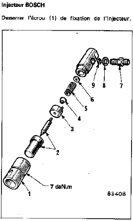

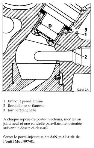

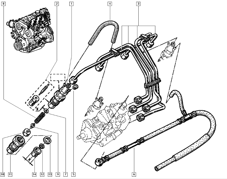

pour le montage il y a aussi le joint cuivre à prévoir.
Et ne pas se tromper de sens pour le montage de la rondelle pare flamme: Le joint (13): 700690542
Le pare flamme (12): 7700854406 Tu peux trouver tout ça chez autodiesel13, moins cher que en concession
Et si tu fais retarer n'hésite pas à rajouter environ 15% en plus, la pression d'ouverture baissera de toute façon après rodage (et pas de risque, si je me souviens bien la PI peut pousser jusqu'à 200bar).

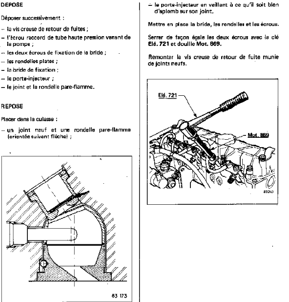

Merci pour vos réponses j' ai 'revanche pas les Injecteurs a vis en photo mais a bride

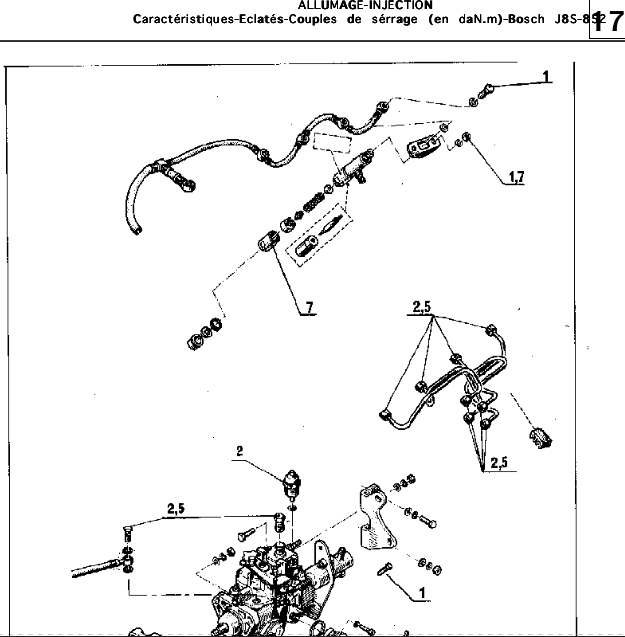

désolé je n'ai pas beaucoup d'infos pour les versions à bride.
Voilà ce que j'ai trouvé pour montage sur J8S 852: Les tarifs pour tarage de nos jours c'est n'importe quoi, à croire qu'ils pratiquent le même tarif pour les injos old school et pour les modernes HP!
