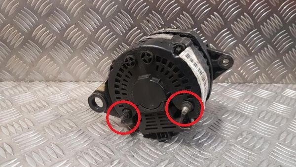

Dernièrement, on a perdu l'alternateur (qui avait déjà été changé, il avait 8 ans). Ça ne chargeait plus au niveau de la batterie.
On l’a remplacé par un alternateur d’espace 2 diesel.
La batterie, une fois rechargée, est à 12.7 V et moteur tournant, la tension est autour de 13.5V donc l’alternateur fonctionne bien.
Pour info, il y a eu des soucis lors du branchement du nouvel alternateur d'occaz : le cache en plastique qui protège l'alternateur indiquait un - pour une tige filetée (où est branchée la cosse jaune interne à l'alternateur) et un + sur l'autre tige filetée. Quand on a rebranché, on s'est pas posé de questions et on a mis la cosse du fil rouge provenant de la voiture sur la tige filetée avec le +.
Après plusieurs gros arcs électriques lors du branchement de la masse sur la batterie et après une longue réflexion, on a décidé de brancher le gros fil rouge sur le tige filetée indiquée "-". Maintenant, plus de soucis. Cet alternateur est câblé à l'opposé de celui installé précédemment.

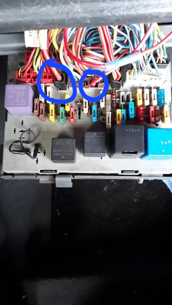

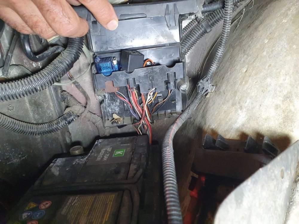

il y a bien du 12 volts sur 2 câbles rouges sur la platine porte fusible (cf. photo)

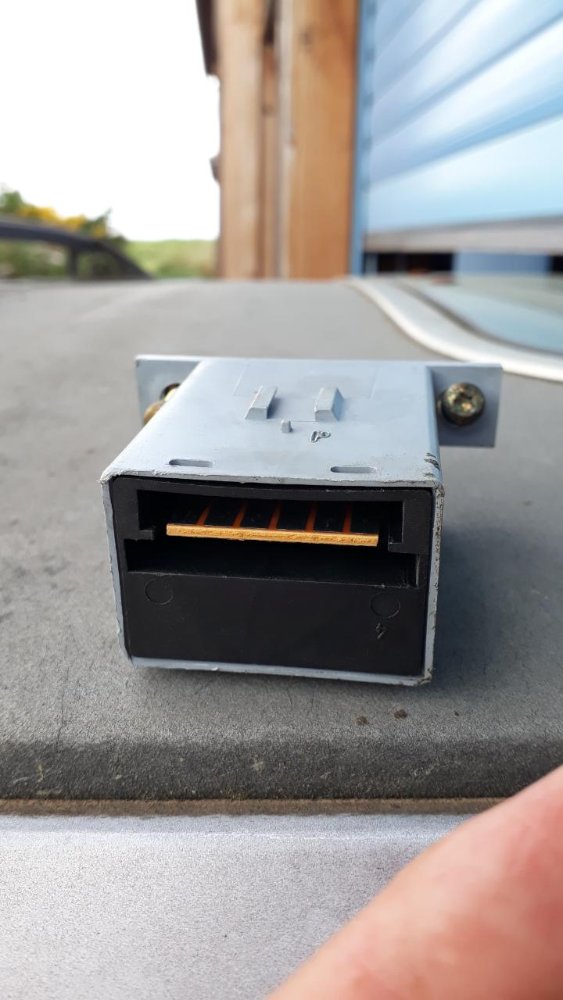

recherche d'un "antidémarrage" sous le volant, pas trouvé. Y a un gros boîtier gris "klaxon" et un petit boîtier noir type relai "temporisateur"

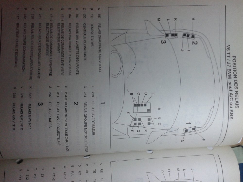

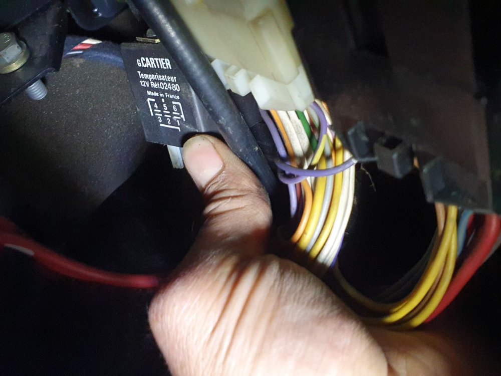

On a recherché le fameux relai de la pompe de carburant. Pas trouvé là aussi. Dans le moteur à droite, au-dessus de la batterie, il ya un boîtier avec 2 relais, donc un bleu avec un fusible qui commande le klaxon (en tout cas, quand on le débranche le klaxon ne fonctionne plus).
Y a aussi 2 relais dans la boite où y a le calculateur d’injection. Aucune idée de la fonction de ces 2 relais.
On recherche de l'aide pour trouver ce relai de la pompe. Avez-vous une idée ? Dans la boite à gants avec la platine porte fusible ? Au dessus de la platine dans le coin inaccessible du tableau de bord ? Dans le moteur à coté de la batterie ? dans le moteur coté filtre à air ?

le temporisateur c'est pour les essuies glace

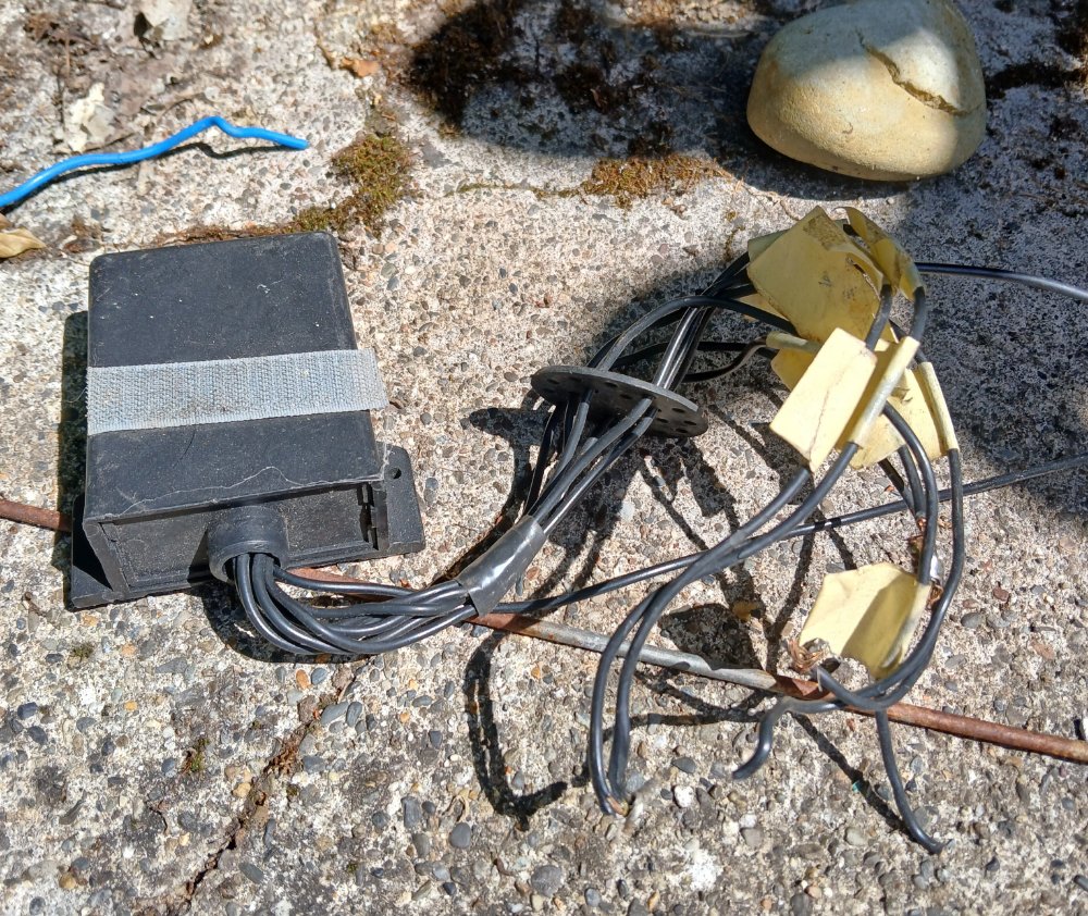

Comment savoir si le boîtier gris est un boîtier anti démarrage ? Sur les messages du forum on parle d'un boîtier noir.
Ya une marque, des inscriptions particulières ? Le connecteur est constitué de languettes qui se mettent sur des pistes (comme sur ma photo où on voit une plaque avec des contacts dans le boîtier) ou c'est plutôt une connexion avec des pins comme un connecteur sur la platine porte fusible ?
Et ce boîtier anti démarrage est relié à un connecteur qui a combien de fils et qui est relié à quoi ?

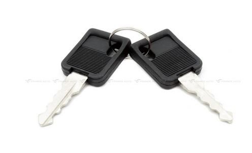

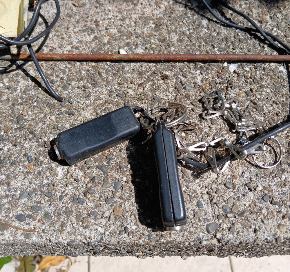

Les clés sont des clés basiques plates sans carte électronique et sans rien d'autre.

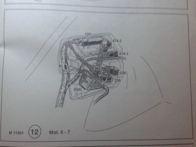

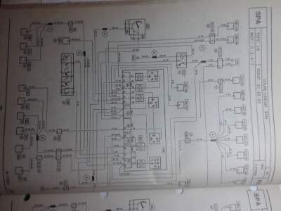

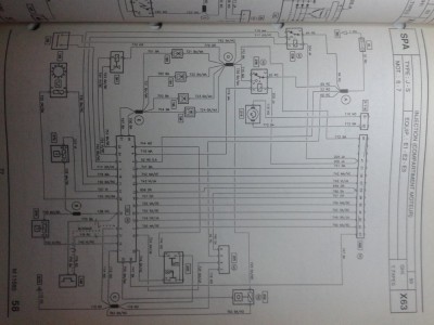

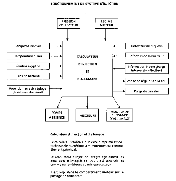

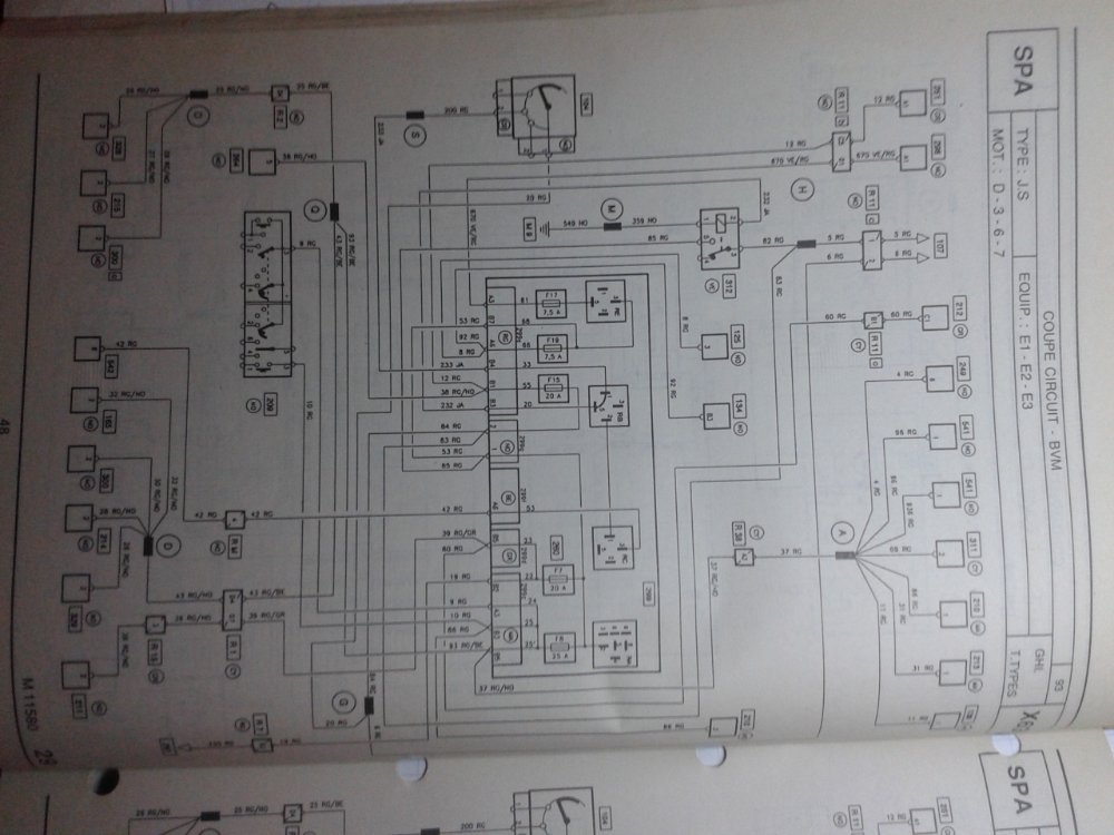

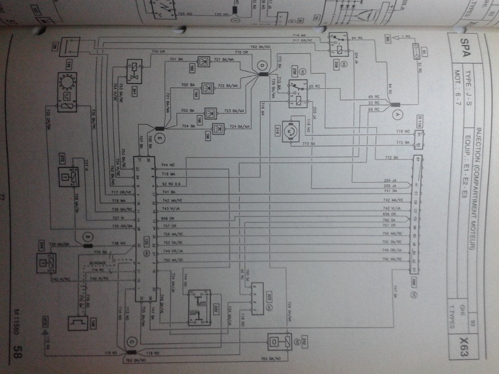

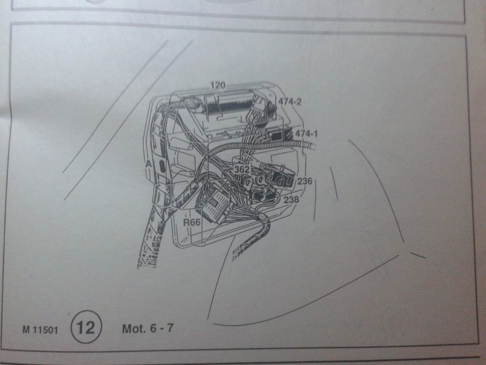

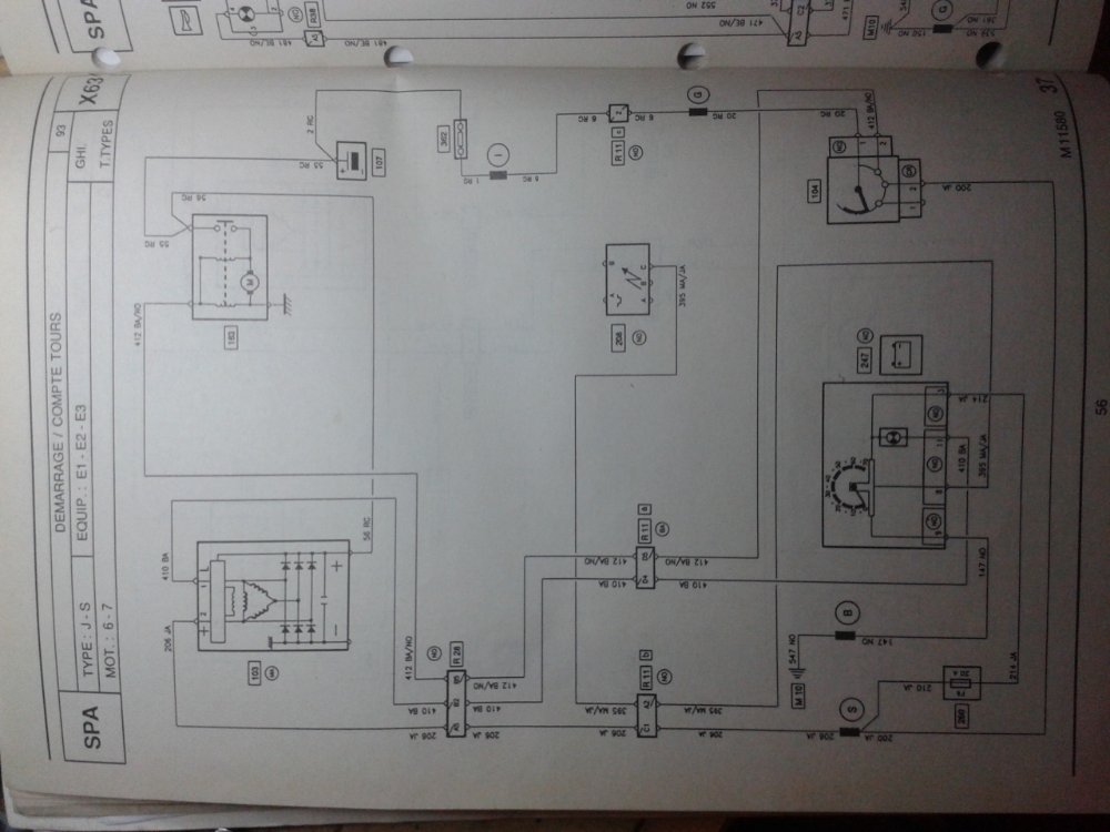

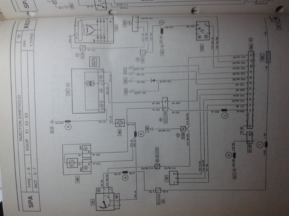

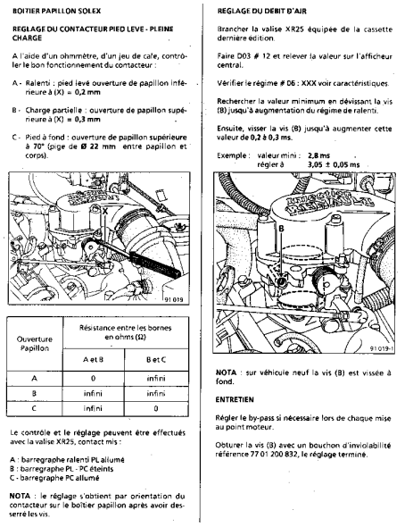

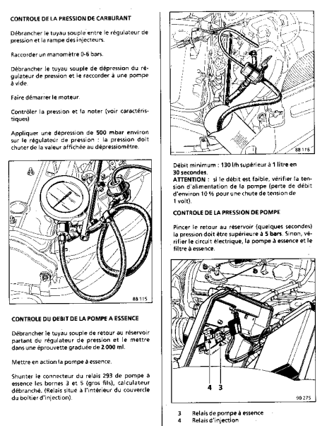

Voilà quelques infos pour essayer de commencer à défricher: Des schémas:

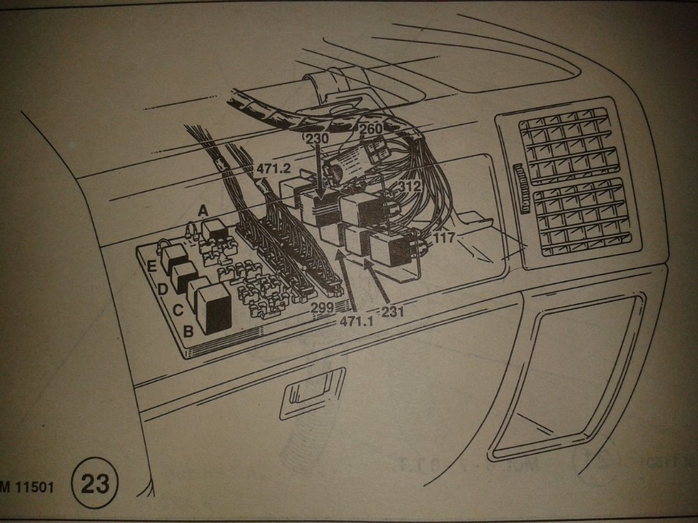

Note le relais "R" 312, coupe consommation:

suite relais 312:

Je n'y crois pas trop avec ma clé de base sans électronique et avec la voiture sans plafonnier et sans récepteur, mais je préfère écarter définitivement cette piste.
La voiture est dans la famille depuis 20 ans environ, c'est une 2ème main, on pas eu d'info sur ce système quand on l'avait acheté.
Mais y a une petite diode rouge qui clignote à coté de l'horloge et des boutons warning et centralisation des portes... Je croyais que c'était fictif jusqu'à présent mais maintenant j'ai un doute.
En tout cas je ne vois pas comment l'anti démarrage pourrait fonctionner. Je suppose que c'est normalement un système de reconnaissance entre la clé et un dispositif dans la voiture. Sauf que ma clé est constituée seulement d'une tige en métal et un morceau de plastique.

Merci pour tous les schémas et les pages pour les tests ! J'ai la revue Haynes mais ya pas toutes ces infos. Je viens de trouver une RTA, je regarderai aussi dedans. Pas réussi à retrouver la doc sur dialogys.

oui en premier vérifie tous les fusibles, même ceux qui peuvent être directement sur des relais.
+ vérifie les masses, notemment la tresse sous moteur et le gros fil qui relie le moins batterie à la caisse.
Tu peux tester au multimètre entre le couvre culasse et le moins batterie, position ohmètre petite gamme (pas la position "continuité" ça ne serait pas pertinent là).
Ton histoire de changement d'alternateur ça fait un peu peur... qu'est-ce qui a pû dégager lors des cours-circuits???

La "bande des R11" c'est un ensemble de connecteurs multipoints qui sont placés le long de la colonne de direction, à gauche et un peu plus haut au niveau du compteur. Il y en a 2 gros et un plus petit.
Le petit est celui qui gère le démarrage, relié au Neiman. Les deux gros relient les commandes habitacle avec le compartiment moteur, en gros...
Y a beaucoup de choses qui passent par là.
Ces connecteurs sont donc identifés comme R11a R11b et R11c sur les schémas. Selon le millésime ils sont un peu différents tant en aspect que brochage.
Du coup si tu arrives à trouver le R11 à deux broches qui est relié au Neimann, tu pourras déja voir si ce n'est pas simplement le Neimann qui est mort.
Attention il y a deux + avant contact qui arrivent là. Et celui là est donc placé un peu vers le haut vers la gauche, caché à l'intérieur du TDB à peu près au niveau du compteur (enfin chez moi il est là).
Ta voiture a été produite quel mois exactement?
Il y a aussi un relais pour la pompe carburant, c'est le 236 sur les schémas, et un relais "verrouillage" injection c'est le 238 Il y a eu une anecdote marrante sur le forum il y a peu au sujet d'un antidémarrage: la personne a eu un souci et en fouillant il a trouvé un interrupteur coupe-circuit planqué dans le vide poche de gauche du TDB... un truc installé par un précédent proprio, et sans faire exprès cet inter avait changé de position, donc impossible de démarrer. Evidemment cet inter était totalement invisible, donc à part explorer au hasard à la main les recoins du vide poche il n'y avait aucun moyen de le trouver.

salut , et tu n'as pas un espece de ptit boitier avec tes clés ? j avais ça sur le mien et j ai perdu de nombreuses heures a cause de l'anti demarrage ,comme toi ,j'avais ce bouton rouge , et un minuscule boitier que je devait presenter devant cette loupiote , c'est un systeme anti demarrage dont le gros boitier a été decouvert sous le volantDiogene a écrit : 12 juin 2024, 00:26
Pilou29, je t'envoie un MP pour des infos sur l'anti-démarrage.
j ai bien fait un sujet mais plus une seule photo de lisible

Non, c'est des clés basiques comme sur la photo de mon message précédent. Pas de boitier, pas d'électronique, rien. Pas de plafonnier sur la voiture aussi, juste du ciel de toit entre les 2 pare soleils, pas d'éclairage ou de récepteur IR.marcokl a écrit : salut , et tu n'as pas un espece de ptit boitier avec tes clés ?
Merci pour la photo. En effet je n'ai pas réussi à trouver de photo sur le forum de ce boitier. Aurais-tu une photo de l'autre coté afin que je vois le type de connecteur et le nombre de fils ? Ca m'aiderait à chercher.

Il n y a pas de connecteur , juste plein de fils qui en sortent, je vais fouiller dans mon bordel , je crois que je l ai jeté !
marcokl
- Messages : 177
- Finition : Hélios
Re: Plus de démarrage - panne pompe carburant, mais démarreur tourne
Ah non ,j'ai tout
le boitier le bidule pour voyant rouge

ah mais ce truc là n'est pas l'antidémarrage d'origine n'est-ce pas?
j'ai vu les docs pour les systèmes TIR et franchement ça ne ressemble pas trop...

Pour revenir aux connecteurs R11, par exemple l'allume cigare est protégé par le fusible F6 20A sur la platine mais son alimentation arrive du compartiment moteur par R11C en voie 2...
Côté alternateur: le fil rouge est relié au démarreur et au + batterie.
le fil blanc (borne L de l'alternateur) est relié au compteur via R11a en voie D4, mais il passe d'abord dans un connecteur 3 voies R28 planqué dans la boite à relais dans le compartiment moteur AVG.
le fil jaune passe par le même connecteur 3 voies R28, puis dans R11b en voie C1, puis va sur le fusible F6 puis au compteur, et est distribué en même temps au Neiman avant F6.
Tu as tout ça sur la planche "démarrage compte tours" que j'ai posté précédemment.

Donc je suis allé voir du coté des fusibles dans la boite à gants : 2 fusibles cramés !
Le fusible F6 (tableau de bord, allume cigare, etc) et le F19 (warning). Un fusible de 15A et un fusible de 7.5A si je me rappelle bien.
J'ai changé les 2 fusibles et la voiture a redémarrée. Pourtant aucun des 2 fusibles ne listaient la pompe à carburant dans les protections.
Bref, je pense que la panne est résolue pour l'instant mais il faut quand meme savoir pourquoi ces 2 fusibles ont cramé ?
