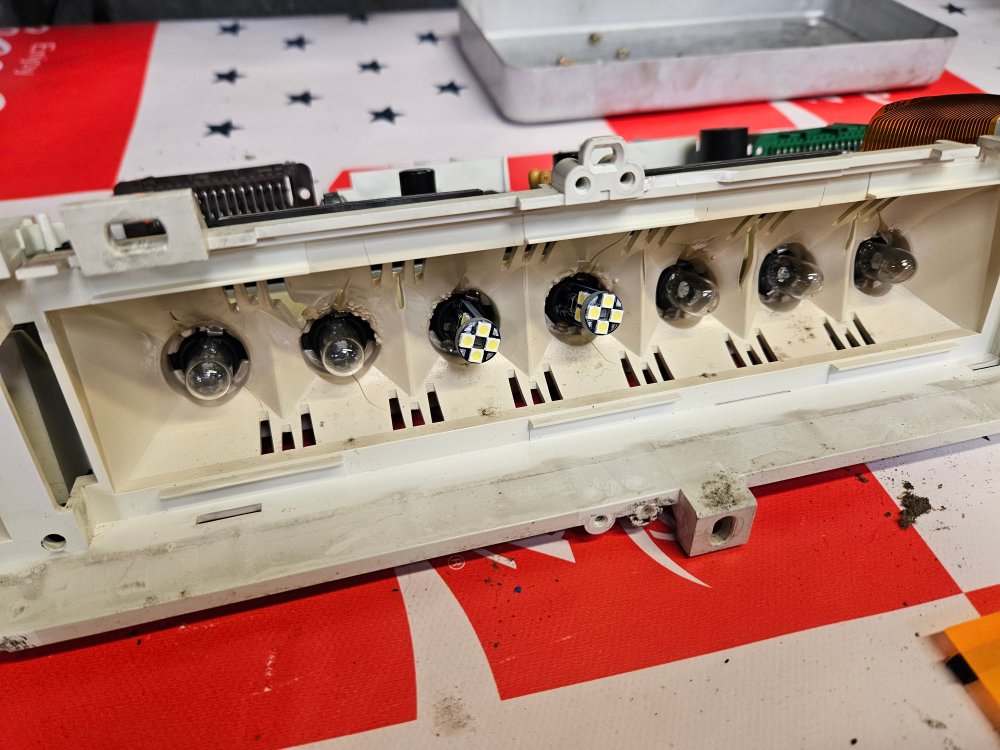

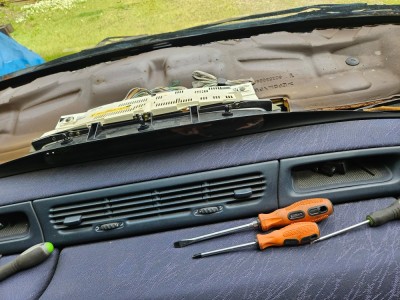

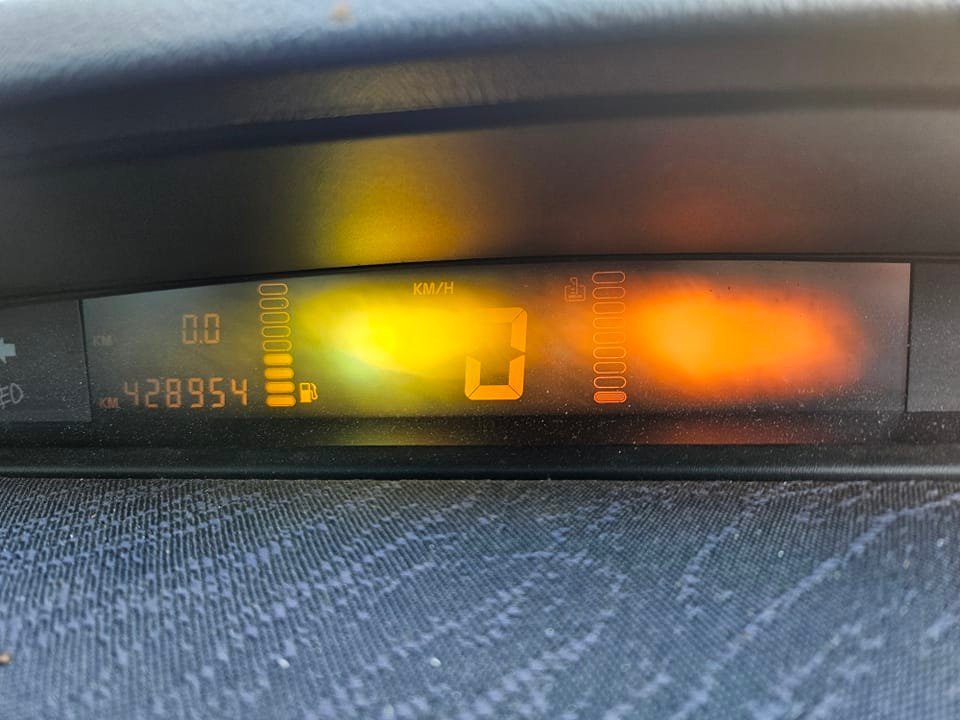

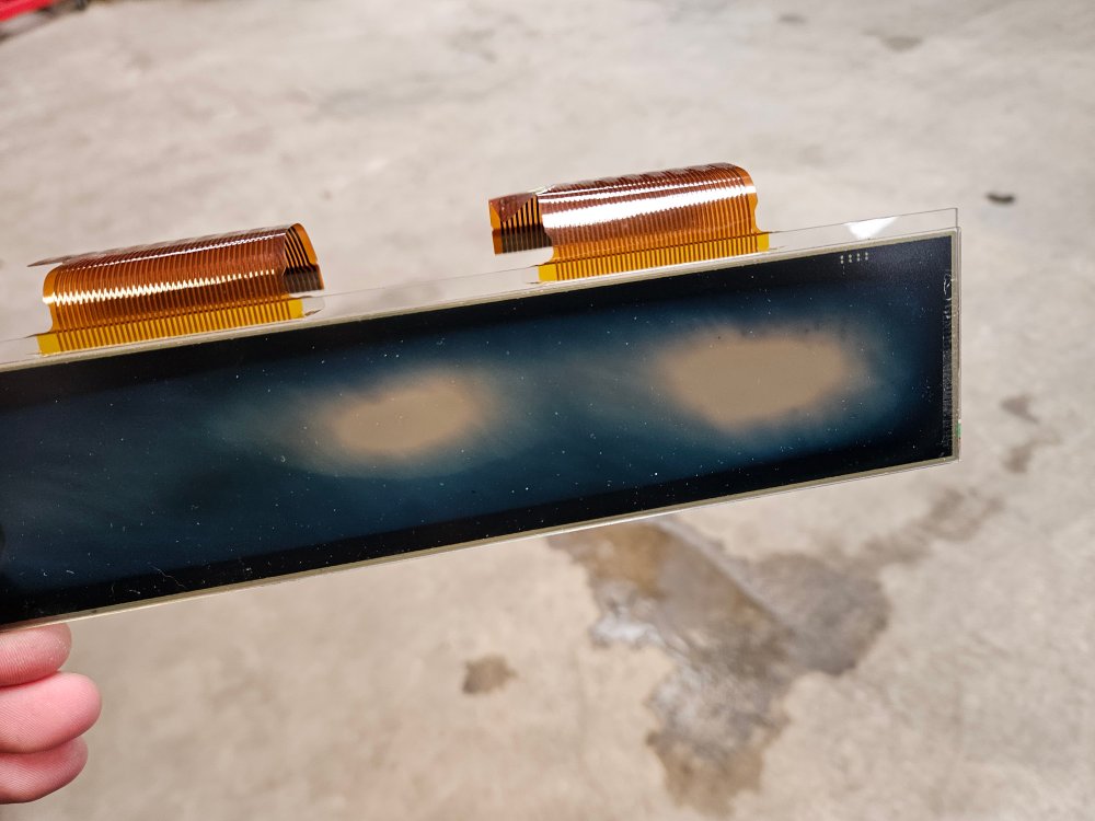

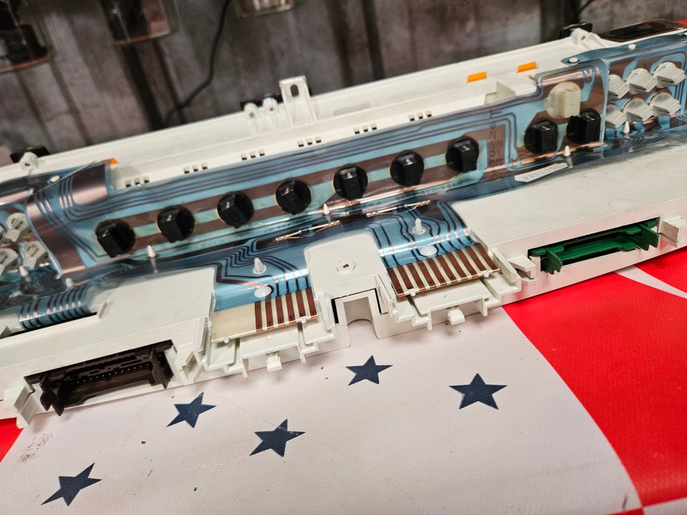

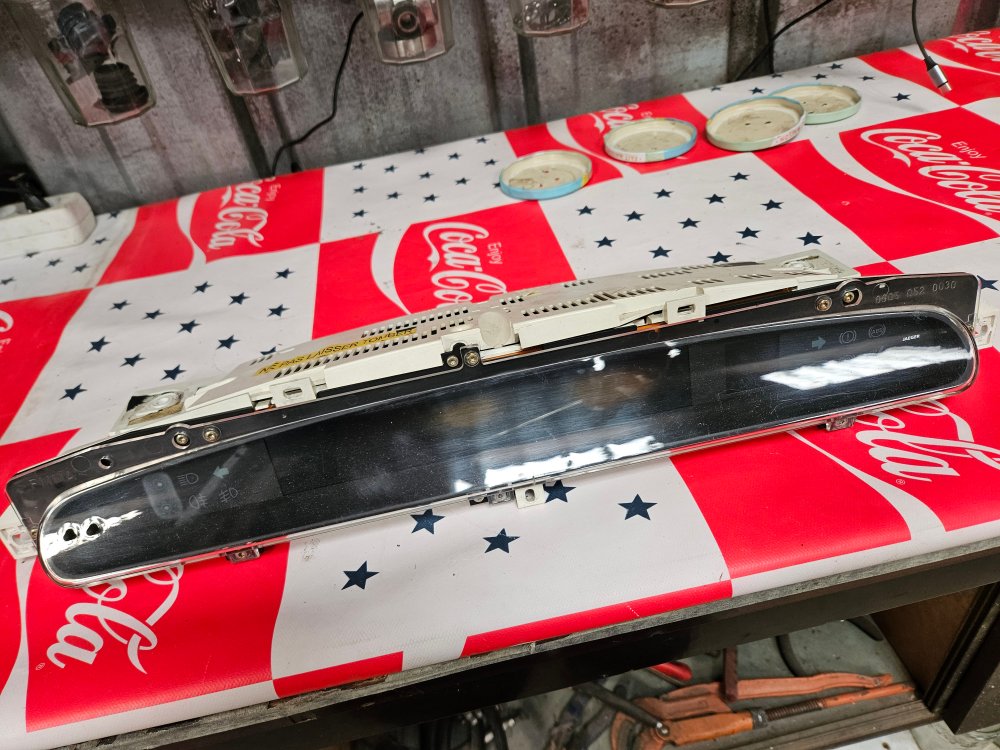

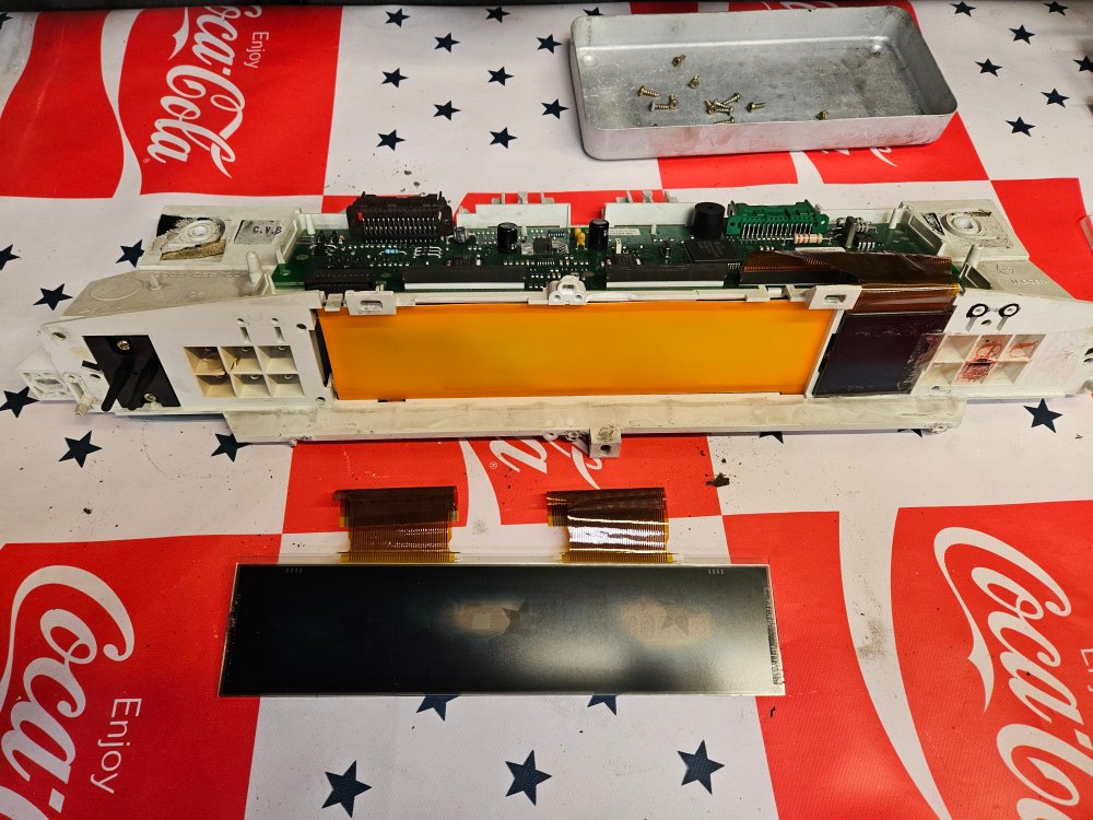

bon ben démontage du compteur l'écran est HS c'est confirmé je sais sen doute pourquoi merci les LED qui on pas due aider
donc si a tous hasard quelqu'un a un écran LCD ou un compteur HS avec écran en bonne état je suis preneur

Des ampoules trop fortes ont été installées, le fond n'a pas apprécié (ni le LCD).
Deux choses à ce stade : si c'est nécessaire, il est possible de repolir la glace transparente du compteur, c'est du PMMA (Plexiglas) et il faut un produit de polissage (de type Altupol ou équivalent).
Ensuite, les garnitures de la planche de bord recouvertes de tissu peuvent se démonter et se laver au nettoyeur haute pression (avec précaution) afin de retirer la saleté accumulée depuis toutes ces années. Si c'est trop violent, un lavage sous l'eau avec une brosse fera l'affaire (avec un détergent doux).

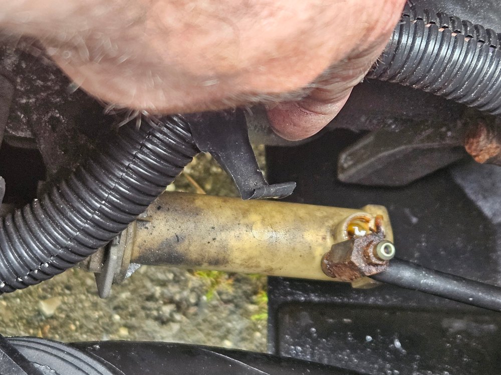

bon ben tentative de purge ratée a la première pression le plastique a cédée récepteur HS c'est confirmée

Kévin Hilaire a écrit : 29 mai 2024, 17:02 bon ben tentative de purge ratée a la première pression le plastique a cédée récepteur HS c'est confirmée
Désolé mais quand je regarde la photo, la vis de purge me paraît bien oxydé.
Après coup c'est toujours facile à dire mais n'aurait-il pas fallu mettre du dégrippant et laisser agir quelques temps ?
J'ai bien l'impression que la vis de purge n'a jamais servi.
Bien souvent le souci vient de là, on remplace le liquide de frein (enfin quand il est fait) et on oublie le circuit embrayage sauf quand on a un souci de pédale en bas.
Un jour où l'autre, ça pend au nez.

Alors pour info dégrippant j'en ai mis j'ai pris 2 clés une pour tenir la partie inférieur est l'autre pour desserrer la vis de purge qui en passant c'est dévisser toute seule sans aucun effort je soupçonne le récepteur grippe

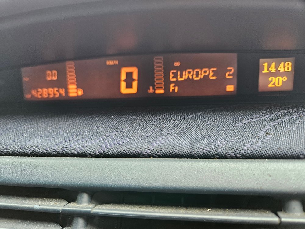

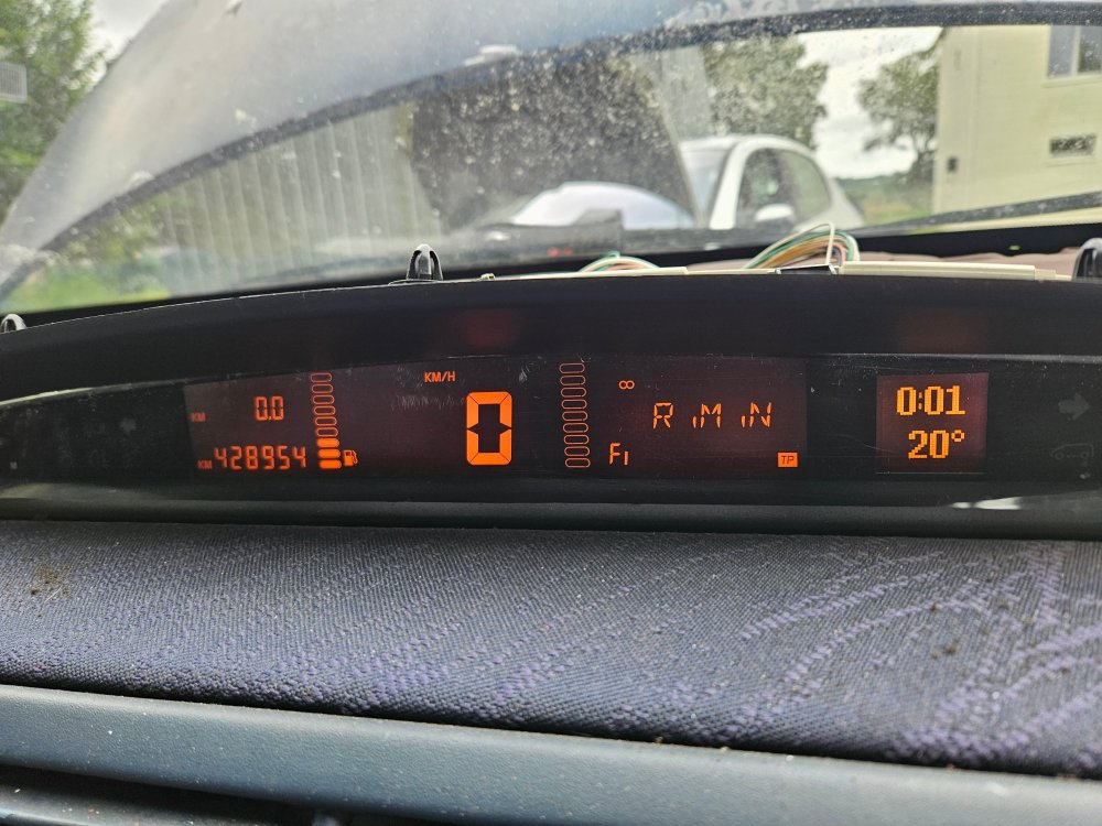

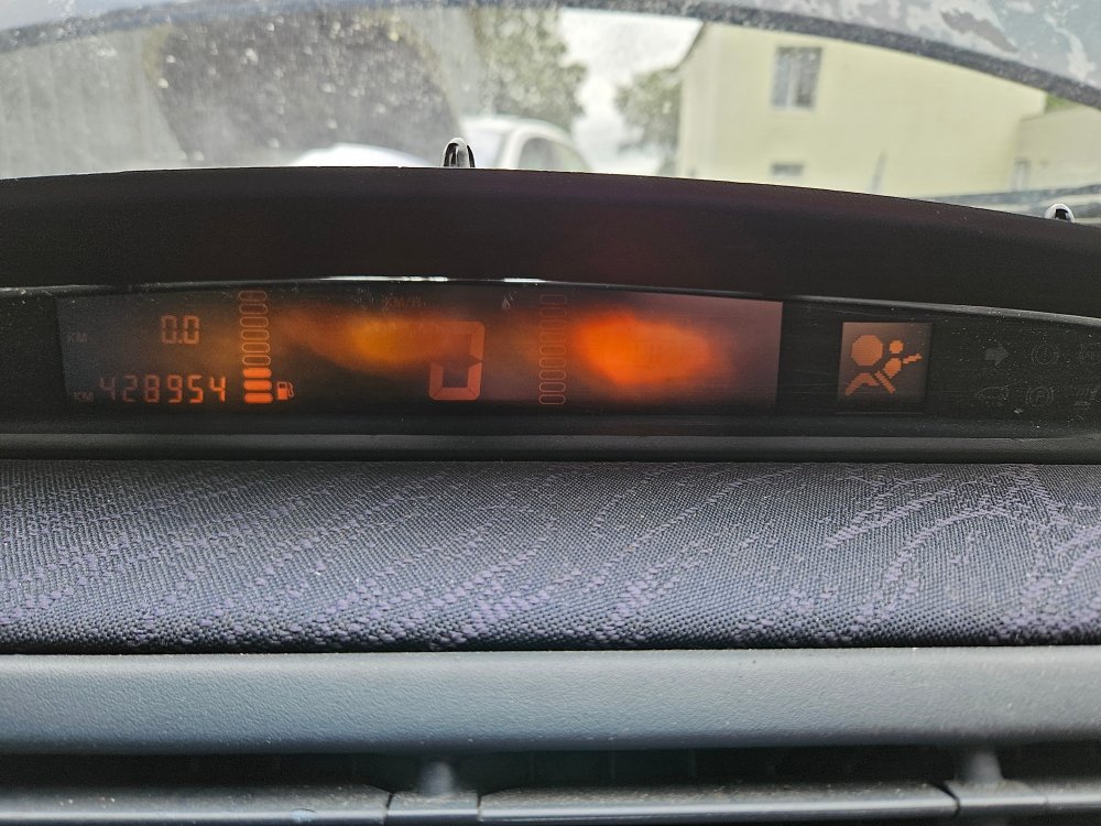

je suis de retour au final je reprend sa restauration n'ayant trouver aucun acheteur de plus j'ai trouver ce fameux compteur et récepteur d'embrayage
pour le compteur j'ai du démonter le nouveau pour y remettre le kilométrage réel de la bête car le nouveau afficher un peut plus de 220000km photo avant / après
prochaine étape remontage du récepteur et purge de celui si

Beau projet, je vais suivre ton aventure.
Tes photos du compteur m'ont donnés du courage pour la mienne. L'ampoule feu de position s'est arreté de fonctionné il y a quelques semaines. Je n'arrive pas à ignorer sa non présence :lol:

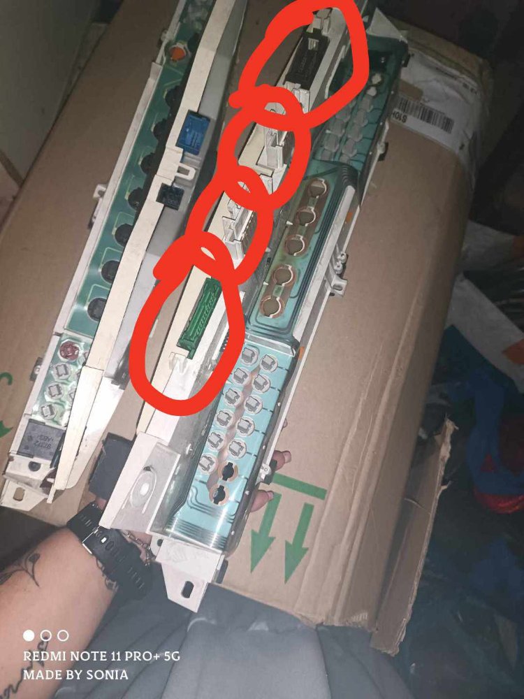

j'ai le même problème avec le mien .
est il possible de mettre un afficheur de compteur multiplexé. impossible de trouver autre chose.
l'autre avec ses 4 fiches est un peu différent
