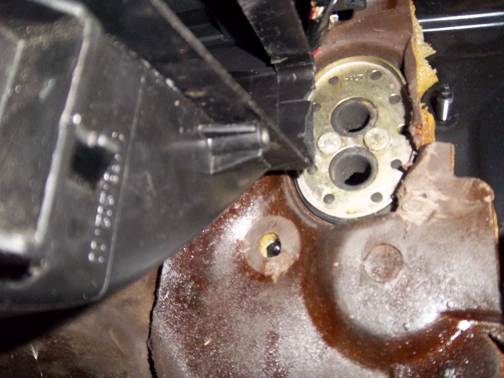

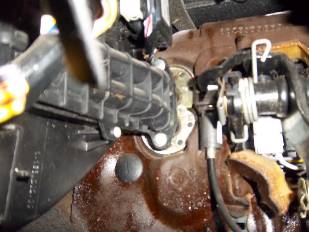

Chantier attaqué cette après-midi, en profitant d'une belle accalmie.
TDB dégagé, et on accède à l'aérotherme.
L'aérotherme..
L'aérotherme..
Surprise : le boitier plastique noir (j'ignore à quoi il sert) a été découpé de manière grossière...
Bizarre, non ??
Bizarre, non ??
Bon, il faudra dégager la colonne de direction.
Par contre, étant en BVA, faut-il aussi dégager le pédalier ?

de ce que je vois sur la photo 1, cela me parait difficile de faire sans déposer le pédalier.. sauf à avoir un radiateur articulé ou souple..

EAime a écrit : 24 sept. 2024, 20:42 Bonsoir,
Le boitier plastique entoure le radiateur lui-même suffisamment loin pour permettre à l'air de circuler autour du radiateur et donc de le chauffer. La découpe est le vestige du gars qui n'a pas voulu dégager la colonne de direction et qui s'est dit "je vais découper le boitier plastique pour sortir le radiateur"
Je sais, j'ai eu la même idée :oops: , j'ai renoncé et dégagé la colonne ... :mrgreen:

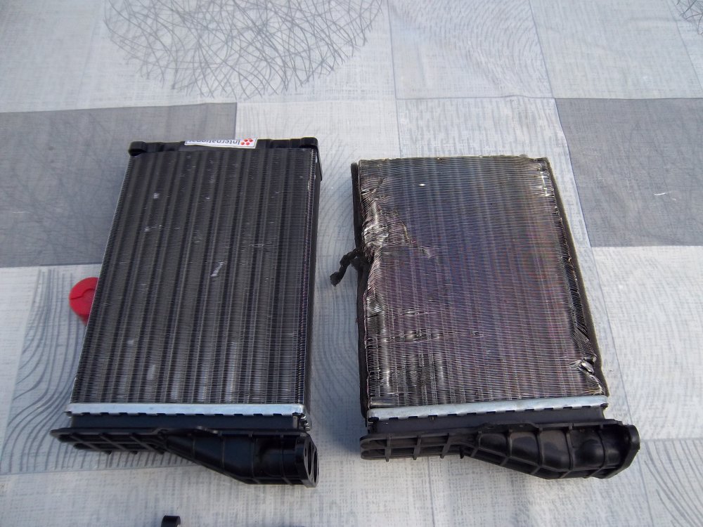

Après 2 heures de bagarre avec le pédalier et la colonne de direction, l'aérotherme est sorti, et là...... On comprend pourquoi il a fuit et a été condamné..... :twisted: :twisted: :twisted: :twisted:
No comment !
No comment !
En comparaison...
En comparaison...

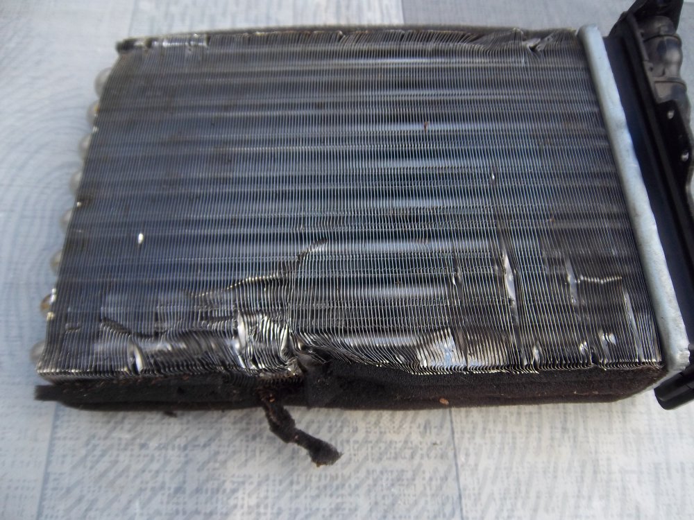

Une question : c'est un aérotherme en 2 parties, mais aucune trace d'intervention au niveau des moquettes.
Y a t-il eu un changement de ces pièces dès 1998, ou changement "à l'arrache", sans démontage du pédalier et de la colonne de direction, en coupant grossièrement le boitier plastique, et du coup, radiateur flingué dès le départ, et décision de le condamner dans la foulée ?
En effet, cet aérotherme semble récent, et n'a aucune trace de passage de LDR....
Le vendeur dit avoir changé le côté passager, et je pense (cela ne regarde que moi), qu'il a (ou son mécano du dimanche) foiré le montage de celui-ci.
Il était au courant... :roll:
A suivre !
Messages : 8778
Re: Remplacement aérotherme conducteur et démontage partiel du TDB. Que prévoir ?
bof, l"écrasement des ailettes est un défaut externe et superficielle courant (stigmates du montage / démontage), et ne compromet pas l’étanchéité du faisceau.
les fuites sont rarement a ces endroits, mais plutôt au sertissage.

Ce qui m'interpelle, et me laisse à penser que cela a été fait à l'arrache, avec des dommages visibles et invisibles, c'est que pour démonter le pédalier et la direction, il faut découper la moquette isolante.
Là, celle-ci était intacte, et accuse bien son âge !!! :lol: :lol:
